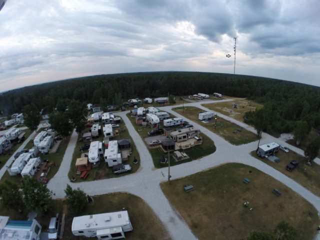

Rhodan486 16 Posté(e) 18 octobre 2014 Nous avons perdus 2 qx350 comme mentionné déjà dans le forum ''perte de deux drones en 2 semaines.'' Je n'ai jamais désactivé le GPS pour plus de sureté, mais effectivement les moteurs s'arrêtent en fermant la radio et il tombe. En tout cas il le fait a très basse altitude et quand il est au sol. Je ferai plus attention au cas ou ce serait néfaste pour l'électronique. Partager ce message Lien à poster Partager sur d’autres sites
xavdrone 3 934 Posté(e) 18 octobre 2014 Ton vendeur doit être amoureux de toi Tu vol toujours au même endroit ? C'est bien dégagé ou tu es à côté de bâtiments ou pylônes électriques ? Partager ce message Lien à poster Partager sur d’autres sites
Rhodan486 16 Posté(e) 18 octobre 2014 (modifié) Maintenant je suis chez moi mais je passe 4 mois sur un terrain de camping pendant l'été et c'est à cet endroit que mon copain a perdu ces 2 drones. Il y a une tour de transmission téléphonique ou autre près du camping environ 500 mètres et ont s'est demandé si la tour en question pouvait avoir jouée un role dans cette saga. À partir de ce moment nous avons été beaucoup prudent et volé sulement en Safe mode, car les fois précédentes ils volait en stabilité et agilité en faisant plusieurs acrobatis et test de hauteur vitesse ect. À cet époque ont m'avait répondu que la tour ne jouait probablement pas de rôle dans la perte des drones. Alors la question est lancée. Pour ce qui est d'être dégagé regarde les photos et aussi la tour. PS..Le vendeur est aussi le distributeur c'est lui le copain en question. Modifié 18 octobre 2014 par Rhodan486 Partager ce message Lien à poster Partager sur d’autres sites

Rhodan486 16 Posté(e) 19 octobre 2014 Mon camping est à Dolbeau mais moi, St-O pas très loin. Je n'ai pas essayé de fermer la radio en altitude car je ne sais pas trop ce qui ce produirait, mais tu as raison probablement que les moteurs arrêtent seulement quan il est très très près du sol. Je ne n'esaierai sûrement pas en plein vol. Partager ce message Lien à poster Partager sur d’autres sites
