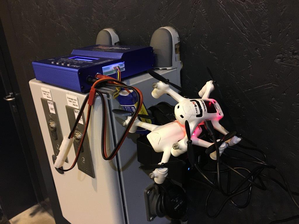

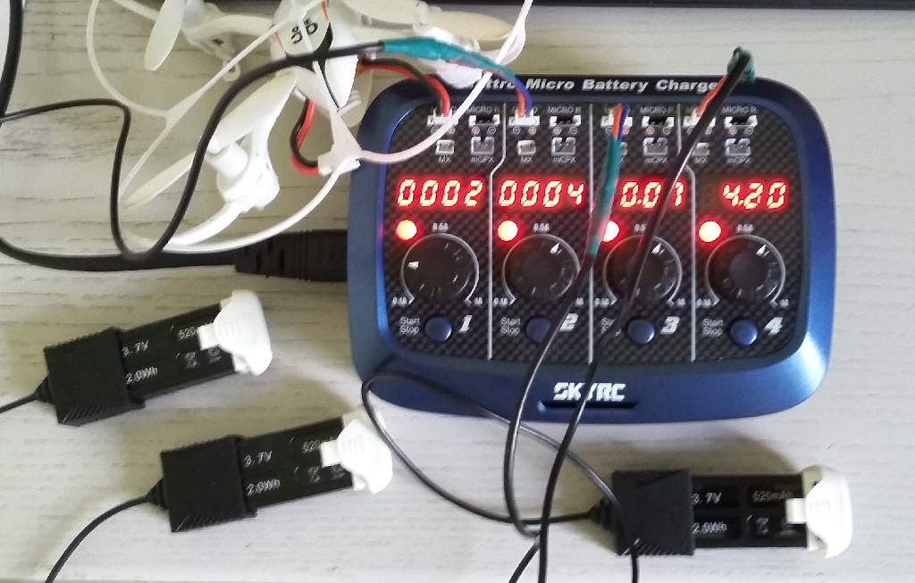

Sarcelle68 1 Posté(e) 20 juillet 2016 (modifié) @ xavdroneBonjour,Ci-joint un petit tutoriel sans prétention concernant la réalisation d'un adaptateur pour charger une batterie de H107C+ avec un chargeur adapté aux LiPo.Si vous pensez préférable de modifier telle ou telle partie, ou d'ajouter des précisions, merci de me l'indiquer.CordialementSarcelle68P.S. : je vous l'aurais bien envoyé par MP, mais je n'ai pas su joindre ce document. Modifié 20 juillet 2016 par xavdrone fichier supprimé en attente du tuto Partager ce message Lien à poster Partager sur d’autres sites
Jean Pierre Bayle 590 Posté(e) 20 juillet 2016 Très bien Envoyé de mon iPhone en utilisant Tapatalk Partager ce message Lien à poster Partager sur d’autres sites
xavdrone 3 934 Posté(e) 20 juillet 2016 @ xavdrone Bonjour, Ci-joint un petit tutoriel sans prétention concernant la réalisation d'un adaptateur pour charger une batterie de H107C+ avec un chargeur adapté aux LiPo. Si vous pensez préférable de modifier telle ou telle partie, ou d'ajouter des précisions, merci de me l'indiquer. Cordialement Sarcelle68 P.S. : je vous l'aurais bien envoyé par MP, mais je n'ai pas su joindre ce document. Je n'ais pas de MP donc pour m'envoyer des pièces jointes en MP c'est mal barré Envoit moi un email => http://www.xavdrone.com/divers/contact/ je dirais comment m'envoyer ça car ton tuto est vraiment sympa et pourrait aider pleins de monde malheureusement il ne sera pas très lisible à cet endroit, donc voici ce que je propose : je supprime le PDF à télécharger (pour garder du suspense) tu m'envois un email avec le formulaire, puis je te donnerais mon email quand tu as mon email, tu m'envois le texte (dans un fichier texte ou Word ou autre, mais en évitant PDF ça serait mieux en rajoutant ton pseudo ) et les photos en pièces jointes faudrait juste rajouter la référence de la prise Hubsan (le sachet que tu montres) Merci ps : on peut aussi le mettre juste sur le forum si tu préfères , mais il y aura bien moins de visibilité et c'est mieux de faire un article plutôt qu'un fichier à télécharger Partager ce message Lien à poster Partager sur d’autres sites
Sarcelle68 1 Posté(e) 20 juillet 2016 (modifié) Le tuto est envoyé. Et voila quatre charges simultanées : Modifié 20 juillet 2016 par Sarcelle68 Partager ce message Lien à poster Partager sur d’autres sites
crabos 196 Posté(e) 20 juillet 2016 cool ca avance ^^ bon sinon, la référence du câble est trouvable à 2.76€ livré (lien en mp si besoin) j'ai reçu ma première batterie pour le h107c+, le drone et le câblage devrait plus trop tardé ^^ si le tuto est simple (pour un novice comme moi) je me lancerais dans l'achat de ce chargeur qui a l'air pas mal et du cable de rab ^^ Partager ce message Lien à poster Partager sur d’autres sites
xavdrone 3 934 Posté(e) 20 juillet 2016 le tuto est simple et efficace, je le met en ligne ce soir Partager ce message Lien à poster Partager sur d’autres sites

xavdrone 3 934 Posté(e) 20 juillet 2016 et voilà => http://www.xavdrone.com/chargeur-hubsan-x4-plus/ Partager ce message Lien à poster Partager sur d’autres sites

Jean Pierre Bayle 590 Posté(e) 10 août 2016 Toi c'est un H107c+ , je connais pas bien ce modèle, tu est obligé de sortir la batterie du drone pour le charger? Ou le cordon se branche direct sur le drone comme un téléphone?Le cable que j'ai réalisé me permet de charger les batteries en dehors du drone et avec un chargeur "classique" (non USB). Partager ce message Lien à poster Partager sur d’autres sites
crabos 196 Posté(e) 10 août 2016 oué, je ne possède pas encore de drone ou la nécessité d'un tel chargeur le rendrait indispensable (surement bientôt XD) Pour le moment, j'utilise un chargeur usb multiple de marque Ravpower, je charge deux batteries en même temps, une dans le drone et l'autre sur le câble usb hubsan acheté exprès pour ce type d'usage. Pour le moment, je n'ai pas assez de recul pour voir une réelle différence. Partager ce message Lien à poster Partager sur d’autres sites
Elie 2 Posté(e) 10 août 2016 Le cable que j'ai réalisé me permet de charger les batteries en dehors du drone et avec un chargeur "classique" (non USB). Pas bête ça! C'est plus direct. Souvent c'est le systèmeD à la Mc Gyver qui est le plus efficace, on est jamais mieux servi que par soit même lol. Partager ce message Lien à poster Partager sur d’autres sites
