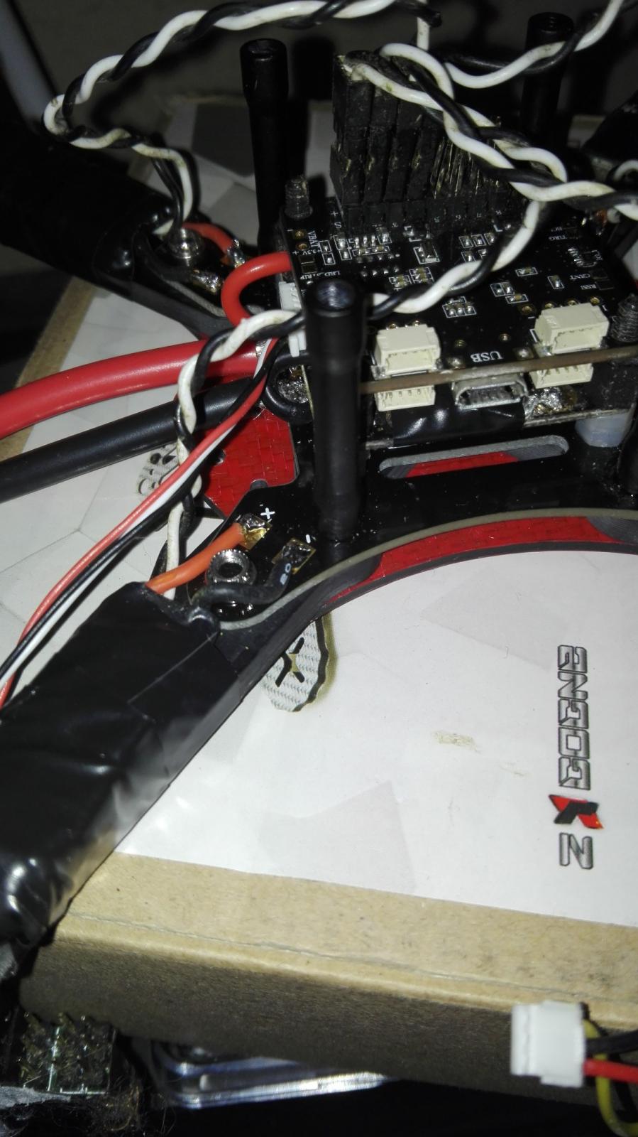

frame à peine reçue, j'ai direct commencé le montage du remplaçant de mon Firebolt  :D
je garde toute la motorisation et l'électro, juste j'adapte à la taille mini de ce châssis
j'ai dû faire quelques adaptations => la PDB intégrée est très pratique pour économiser du poids, par contre vu que j'avais pas prévu de polulu 5V et 12V j'ai dû garder mon ancienne PDB en plus  :(
et du coup, vu que la frame n'est pas haute non plus, ça ne passe plus en hauteur si je garde les prises des esc...
je vais souder les fils des esc directement sur la carte de vol, demain sûrement car là je deviens moins précis  :D
j'ai déjà soudé l'alim 5V, tout fonctionne et rien n'a cramé
j'espère le premier vol demain aprèm'

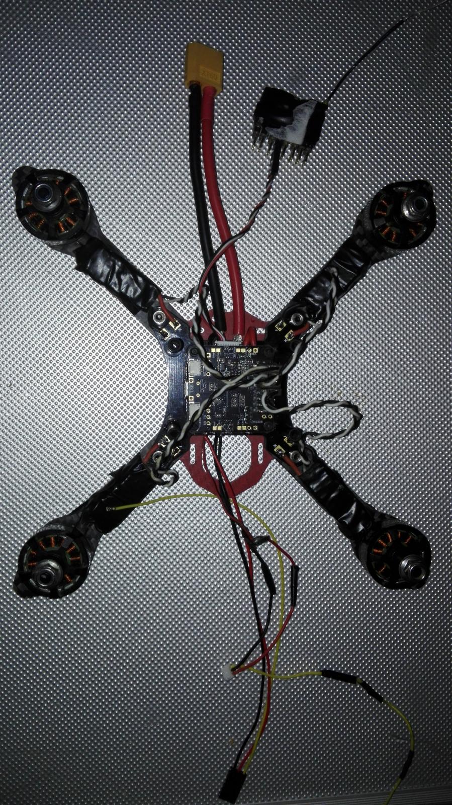

Sur ta 2e photo, ton décodeur canal + a une grosse soudure toute terne sur la strate du bas, elle est de toi ?
Le Pro.
Edited by naviluminor
malheureusement oui  :D  mais heureusement là y'a plus rien de soudé dessus, faut que je vire les restes
en fait, en plus de me décoder le film du samedi soir, cette strate fait aussi office de Power Distribution Board, et les trucs dégueus qu'on voit sont les restes des soudures de mes esc  :ssv: ( maintenant ils sont soudés sur la PDB intégrée, à la base des bras)
avant de me mettre au multi je n'avais jamais soudé de ma vie, du coup il y a eu quelques ratés
j'avais justement l'intention de virer ces restes, ça fait pas propre et c'est de la masse inutile, je me suis pris une pompe à déssouder hier, je vais voir si c'est jouable
dans la série je soude n'importe comment, on peut remarquer aussi que ma carte de vol est à l'envers => le moment où j'ai soudé les pins dessus j'avais déjà quelques bières au compteur, boire ou souder, il faut choisir  :D  (maintenant j'ai la flemme de déssouder les pins....)
Edited by Gajira
Bon, je pense qu'effectivement tu as une marge de progression assez grande en....soudure oui oui :mdr:
Deux trucs : la pane de fer à souder toujours  100% clean, qu'elle soit toujours "brut de cuivre", faut passer sa vie à la décaper entre chaque soudure, brosse métallique, éponge, abrasif, tu te démerde comme tu veux mais t'as pas le choix faut virer la merde noir qui s'y dépose en permanence, qu'elle soit neuve ! mais aussi acheter de l'étain de qualité avec ratio en étain important, c'est facile c'est les réfs chères (et avec décapant intégré évidement)
De plus une belle soudure c'est one shot, si ça s’éternise et qu'il faut s'y reprendre tu peux recommencer (cad tout virer, recouper le fil pour retomber sur du sain)
En premier tu étame d'abord ta pane (qui est nickel tu te souviens :) ) et après les brins de ton câble, puis étamer (si il ne l'est pas déjà) un peu le support (circuit imprimé par exemple) ensuite et seulement ensuite tu "plaque" ensemble les éléments à lier avec ta panne en y apportant de nouveau un micro chouille d'étain,  et voilu ça brille comme un miroir de bordel :winner:
Il faut t'habituer et te forcer à nettoyer ton fer entre chaque opé, une soudure = trois nettoyages rapide, souvent l'éponge suffit, sinon au final ça crame et c'est terne (et rater  :rolleyes:  )
Bob the Builder.
Ps: la pane doit tout le temps être étamée, après chaque coup d'éponge (si l'éponge suffit) tu lui met une goute d'étain
maintenant je nettoie en effet ma panne après chaque soudure, mais en mode barbare, avec un chiffon, en bombe avant qu'il ne crame  :D
elle est propre, rien de noir, mais pas neuve, du coup je vais appliquer tes conseils :)
en effet j'ai remarqué qu'en s'appliquant bien sur nettoyage / étamer les 2 bouts, en moins de 2 secondes c'est torché
par contre tu m'apprends un truc sur le fait d'étamer la pane direct après le nettoyage, je pensais que laisser de l'étain sur le fer chaud ça le dégradait en truc dégueu qui colle pas....
là encore je vais suivre tes conseils  :)

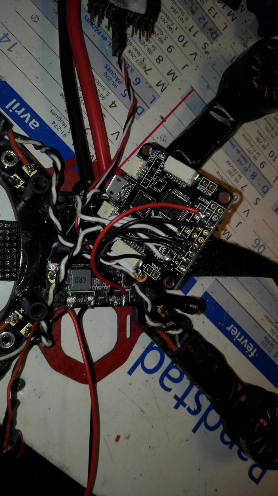

pour l'instant j'éspères ne plus avoir à souder pendant un bon moment, ce matin j'ai réussi à souder les fils de mes esc directement sur la carte de vol  :yes:
p.s: les trucs ternes sur la PDB c'est encore des restes du Firebolt, j'ai repris direct dessus....trop pressé de voler....
ça à encore démarré sans cramer, donc je passes à la suite

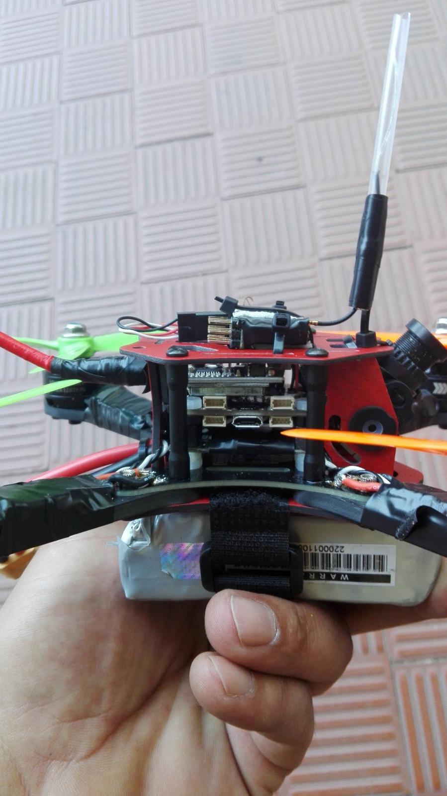

ayé !! montage terminé et multi qui fonctionne  :yes:
petit test en bas de l'immeuble, il paraît super réactif, surtout sur les coups de gaz  :wub:  c'est con j'ai pas de balance sous la main, mais il paraît vraiment léger
au final c'était bien complexe à monter, mais je suis vraiment fan car ça m'a obligé à faire un truc propre, les fils bien à la bonne longueur, bref ça m'a fait progresser dans ma façon de monter un quad  :)
tellement peu de place que ça fait un sacré sandwich avec le vtx en plus du reste  :D

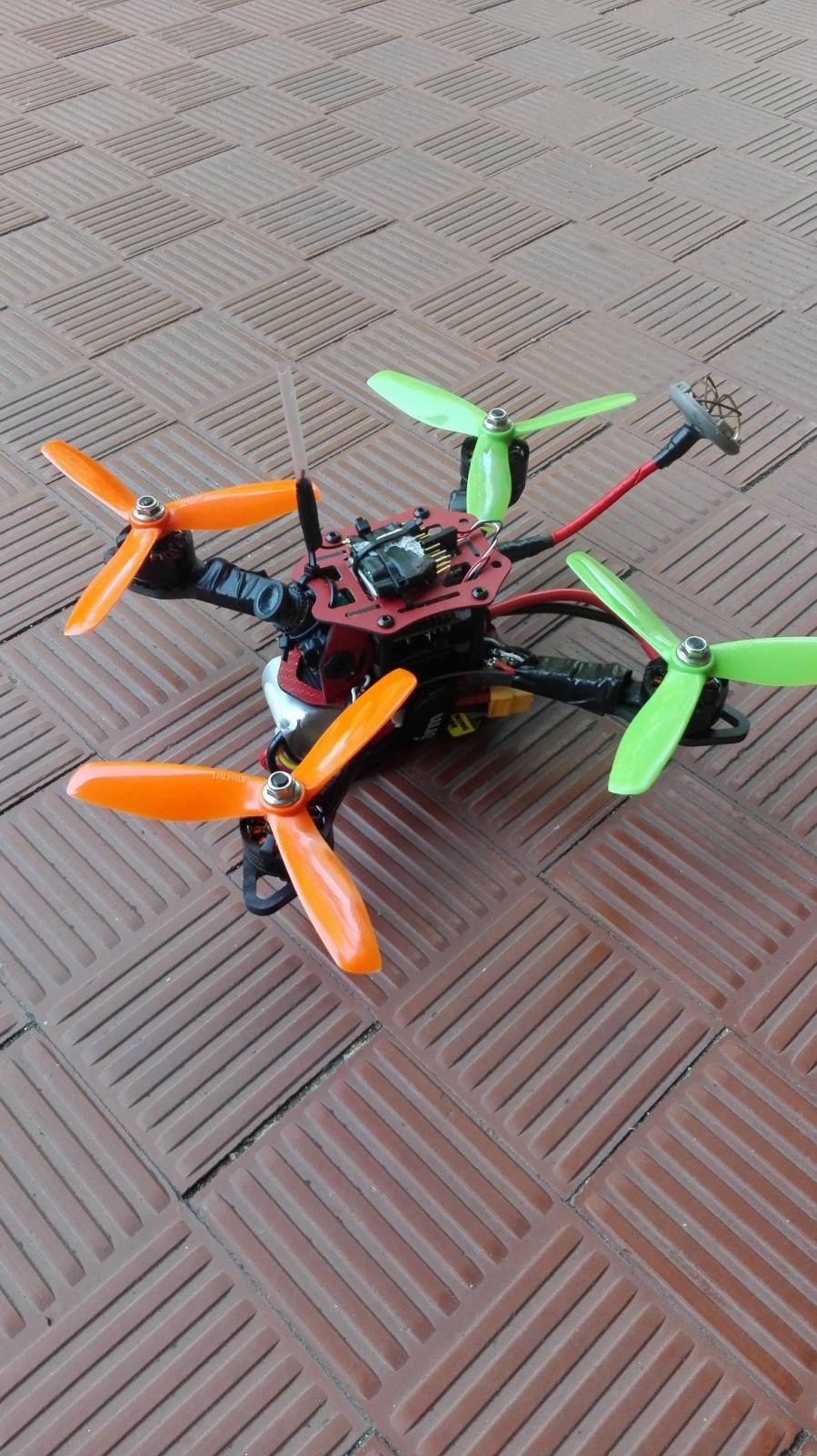

tests grandeurs nature cet aprèm'
premiers vols effectués, et c'est un truc de malade !
c'est tellement plus léger que mon Firebolt que chaque coup de gaz le catapulte littéralement, que ce soit en horizontal ou en vertical  :D
c'est simple, j'ai l'impression d'avoir changé aussi d'esc et de moteurs
je ne sais pas si c'est la lipo en dessous, le format 200 en X ou le poids mini, mais c'est hyper réactif
et la frame a passé le crash test sans broncher en percutant son premier arbre  :ssv:
au final je suis vraiment fan de mon micro 5 pouces, va juste falloir prendre de nouveaux repères car ça pousse bien plus que mon précédent montage
en effet c'est un vrai plaisir, ça trace à mort et c'est super léger, je m'éclate avec  :)
