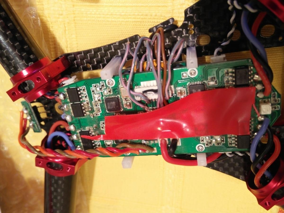

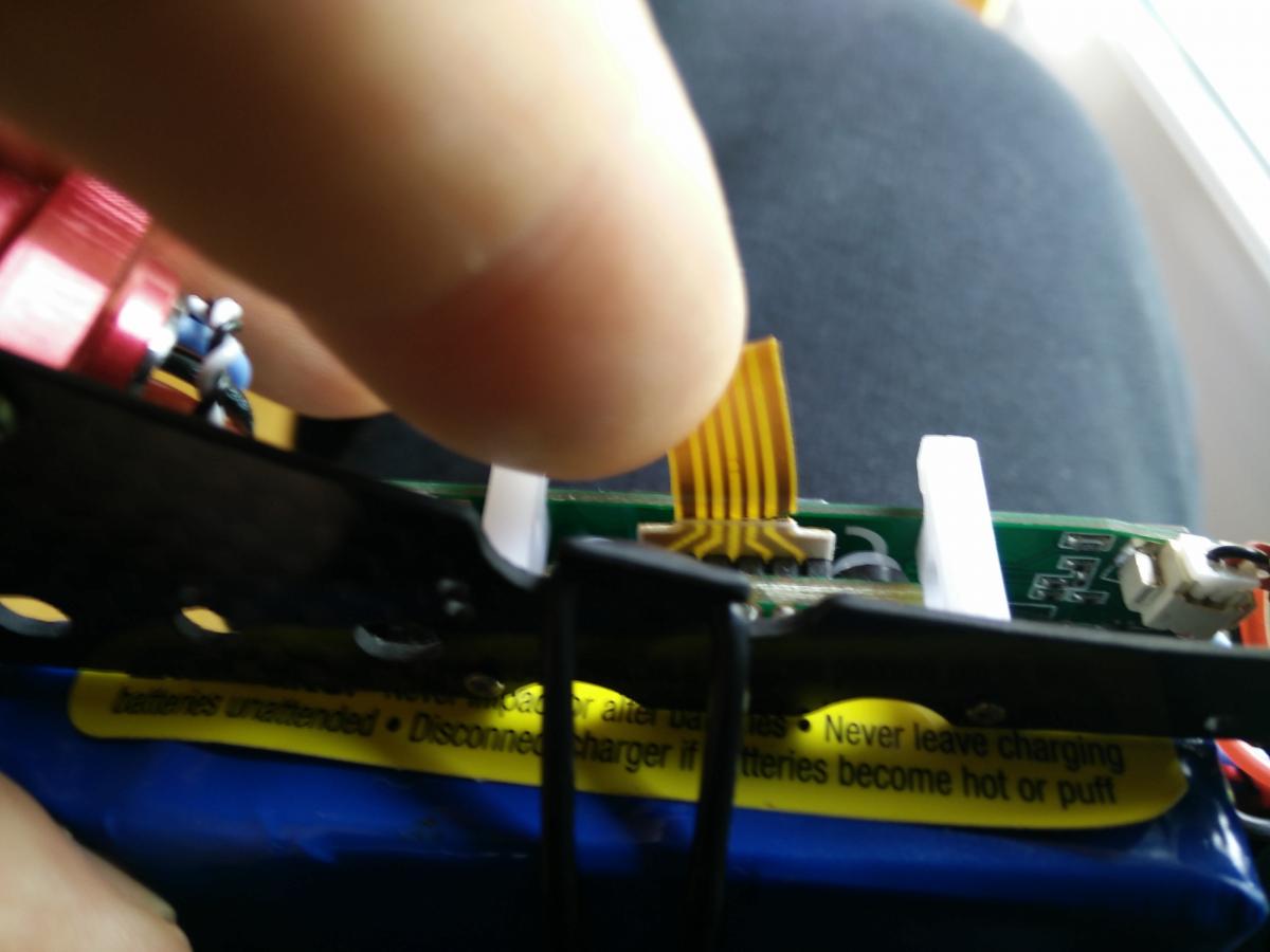

lasdevegas 2 Posté(e) 1 août 2016 Bonjour à tous , Je viens de changer de chassis , j'ai mis une frame rakonelhi et mon blade s'allume mais ne bind plus . J'ai remarqué que la nappe jaune qui lie la carte mère à l'ESC était un peu sectionné , du coup je pense que ca vient de là , est ce que quelqu'un peut confirmer ? Merci pour votre aide . Partager ce message Lien à poster Partager sur d’autres sites
Chx 55 Posté(e) 1 août 2016 Et oui, je confirme... problème classique.... Voir le message ou j'explique la réparation : http://www.faq-drone.com/topic/8526-r%C3%A9paration-nappe-%C3%A9lectronique-souple/ et aussi ça : http://www.faq-drone.com/topic/9151-grosse-tuile-200qx/ et ça : http://www.faq-drone.com/topic/8369-mon-200-qx-me-fait-un-caprice/ Bon courage Partager ce message Lien à poster Partager sur d’autres sites
lasdevegas 2 Posté(e) 1 août 2016 ah oui effectivemment j'ai 3 ou 4 connexions de sectionné ....d'après ce que j'ai compris , pour une réparation durable , il vaut mieux virer la nappe et souder 6 fils je vais essayer de voir ca!!!! Merci à toi pour le retour!! 1 Chx a réagi à ceci Partager ce message Lien à poster Partager sur d’autres sites
Chx 55 Posté(e) 1 août 2016 Une petite photo avant/après aidera les autres pour la suite Merci Partager ce message Lien à poster Partager sur d’autres sites
blitz 2 248 Posté(e) 1 août 2016 pour une réparation durable , il vaut mieux virer la nappe et souder 6 fils Une petite photo avant/après aidera les autres pour la suite 1 Chx a réagi à ceci Partager ce message Lien à poster Partager sur d’autres sites
lasdevegas 2 Posté(e) 2 août 2016 fait c 'est bon c'est reparti plus qu 'à attendre le soleil ..... avant après 1 Chx a réagi à ceci Partager ce message Lien à poster Partager sur d’autres sites
