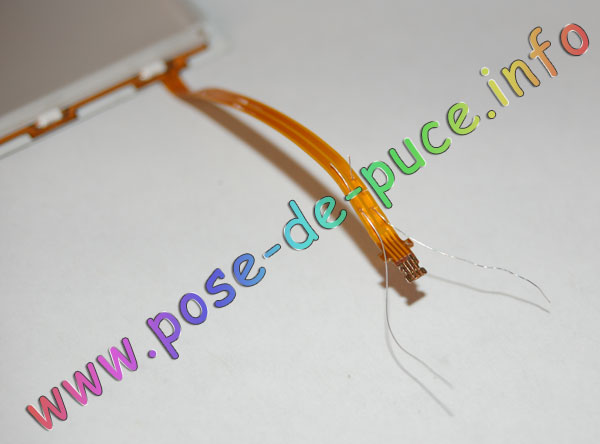

xavdrone 3 934 Posté(e) 16 mars 2016 ça se répare facilement c'est gros en plus Il y a du vernis pour empêcher les courts circuits, il faut gratter pour réparer et souder (ou passer un fil dans la nappe, voici un exemple : Partager ce message Lien à poster Partager sur d’autres sites
