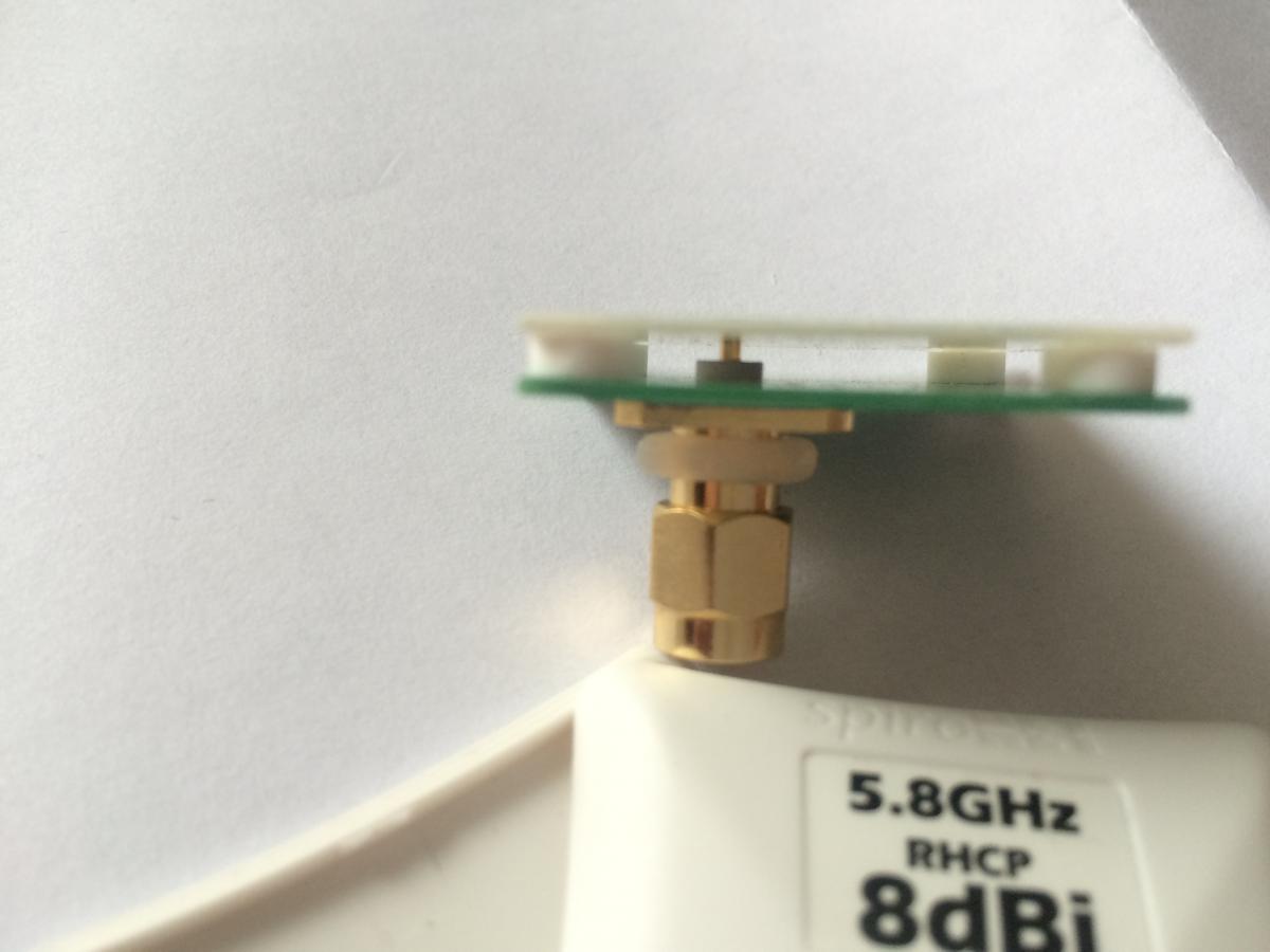

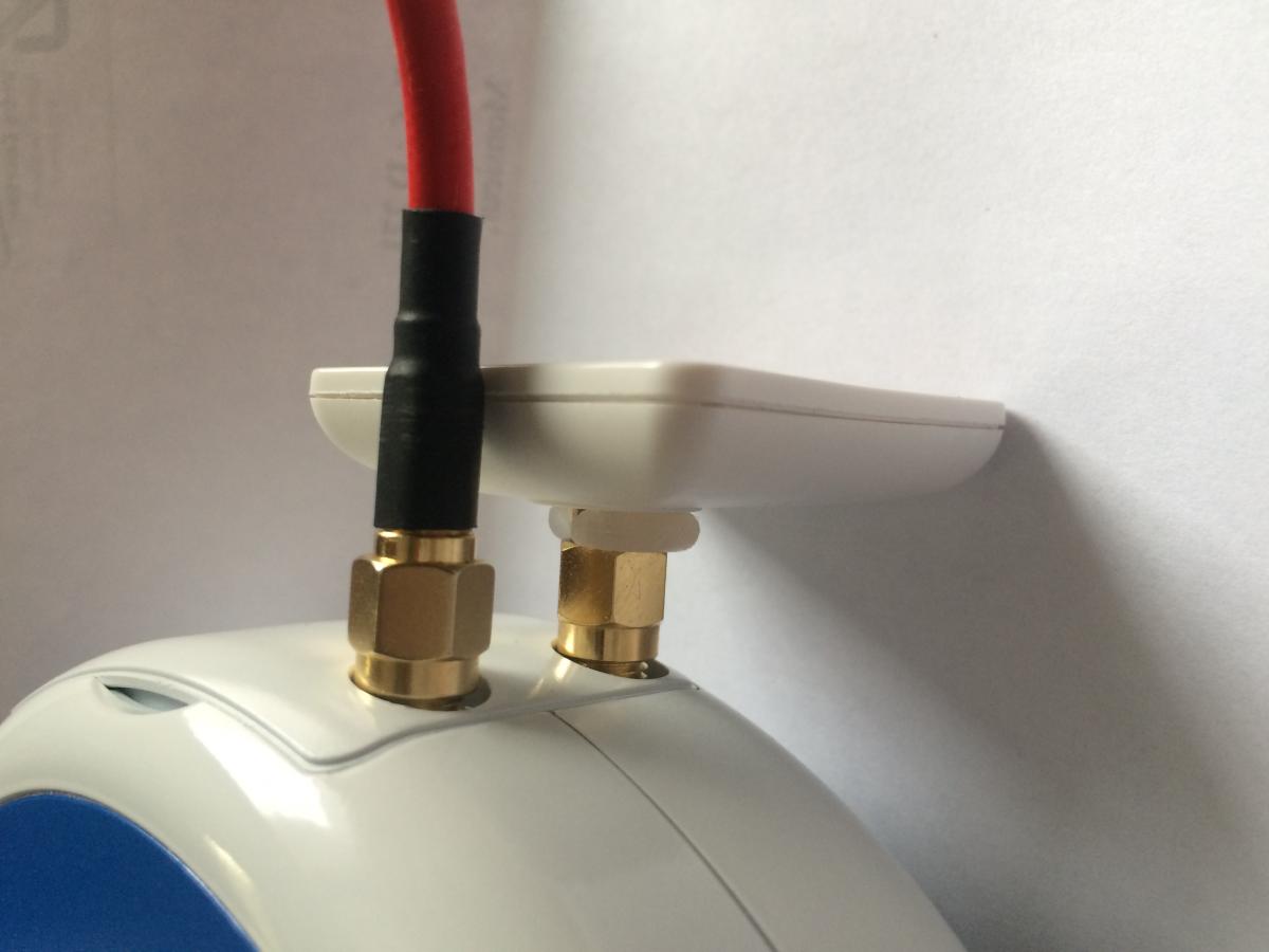

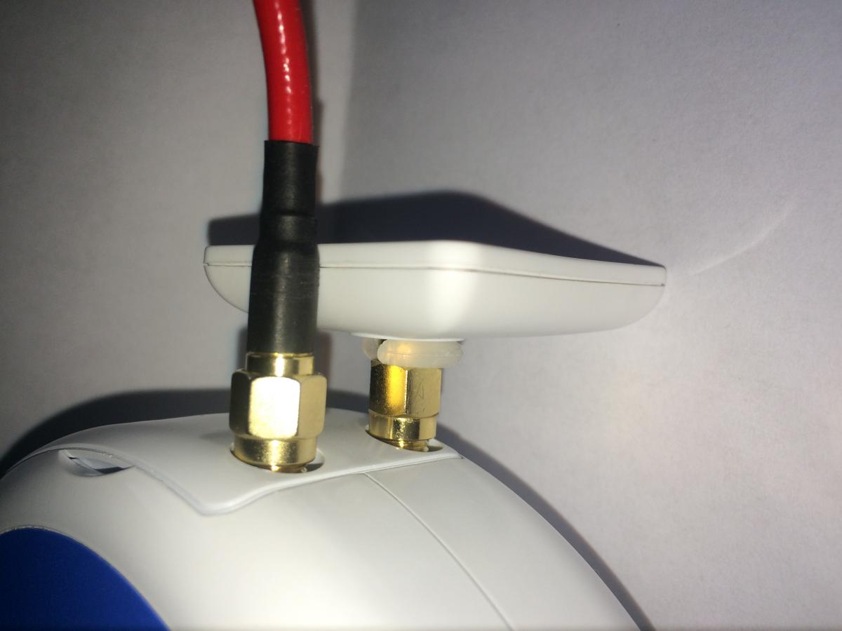

Patton 12 Posté(e) 7 août 2016 (modifié) J'ai testé aujourd'hui le diversity et je sais mettre sans problème les deux antennes (antenne mini patch et spironet). je place d'abord la mini patch .... effectivement ca ne tombe pas comme on le voudrait mais en forcant un peu sur la rotation de l'antenne mini patch celle-ci pivote alors qu'elle est vissée à fond ce qui me permet de visser ma spironet sans soucis et sans adaptateur .... maintenant je sais pas si c'est bon de faire cela Modifié 7 août 2016 par Patton Partager ce message Lien à poster Partager sur d’autres sites

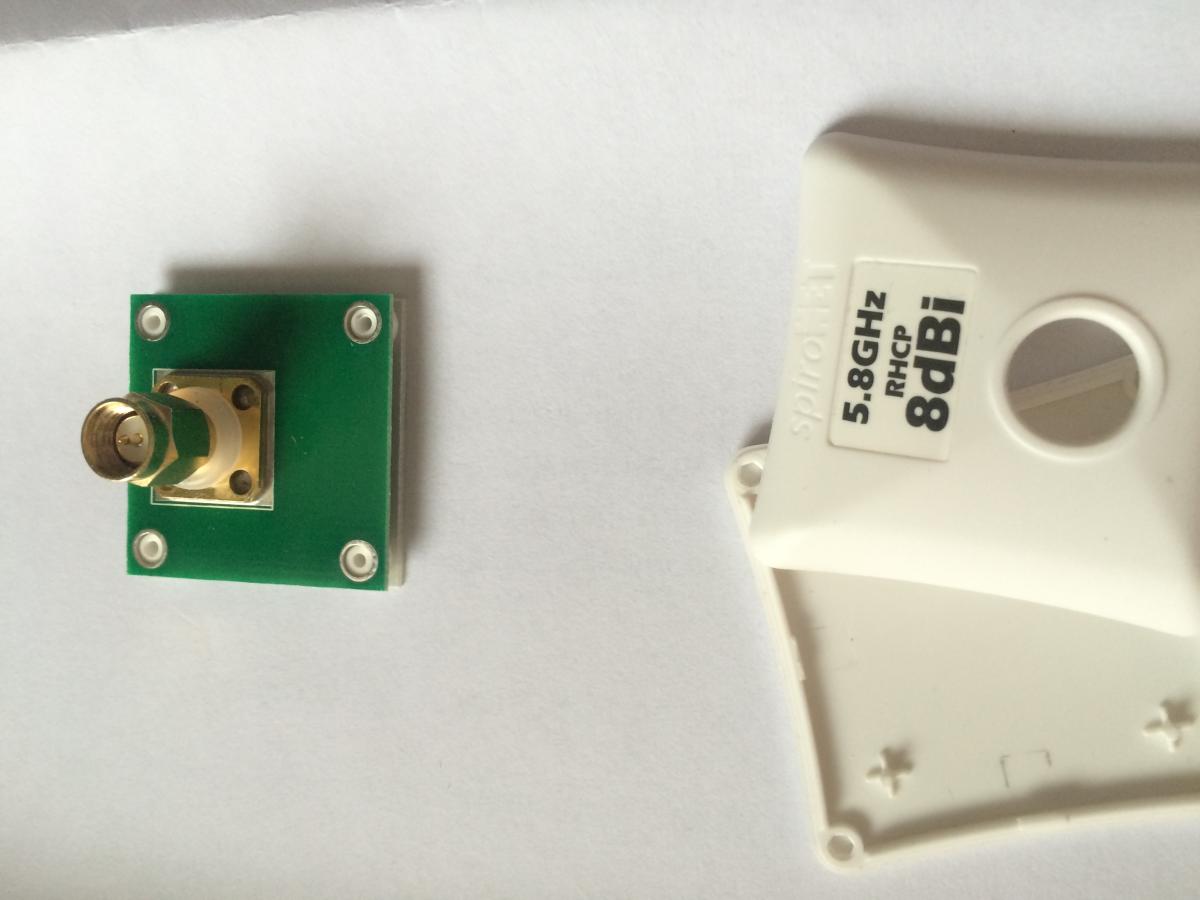

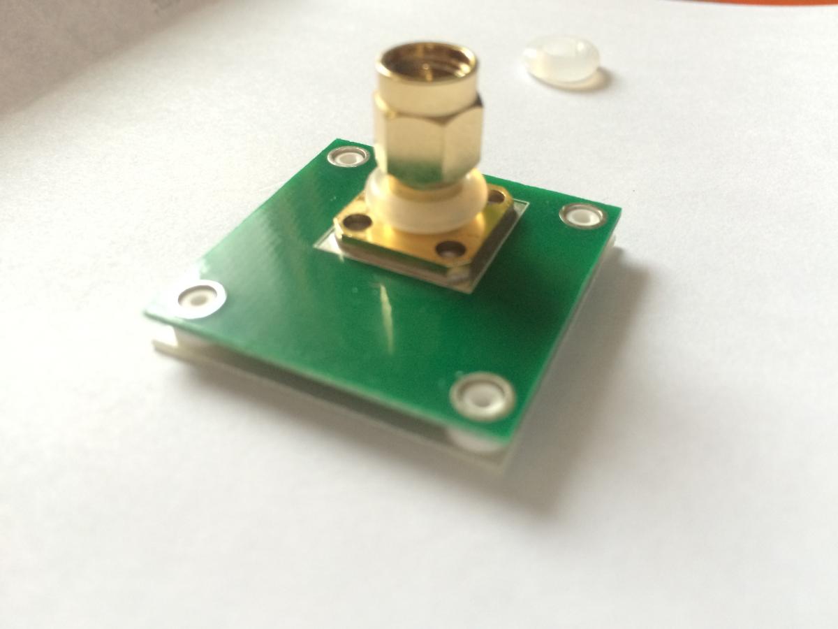

Patton 12 Posté(e) 10 août 2016 (modifié) J'ai démonté l'antenne afin de vérifier si le fait de la faire pivoter une fois vissée posait problème mais Ce n'est pas le cas, on peux donc se passer des adaptateurs. Voici des photos Modifié 10 août 2016 par Patton Partager ce message Lien à poster Partager sur d’autres sites

blitz 2 248 Posté(e) 10 août 2016 Perso j'éviterais ce montage... L'antenne patch est directrice, c'est donc plus logique quel soi orienter droit devant et pas vert la gauche, par contre je ne sais pas si ça gène la réception de la monter a l'envers, je ne pense pas mais a voir dans le doute... Les lopes de l'antenne spiro doivent être a l'horizontal donc "le mat" a la vertical... Avec les adaptateur tout se place comme il faut, pourquoi ne pas les mettre ? Partager ce message Lien à poster Partager sur d’autres sites
Patton 12 Posté(e) 10 août 2016 (modifié) Perso j'éviterais ce montage... L'antenne patch est directrice, c'est donc plus logique quel soi orienter droit devant et pas vert la gauche, Les lopes de l'antenne spiro doivent être a l'horizontal donc "le mat" a la vertical... Avec les adaptateur tout se place comme il faut, pourquoi ne pas les mettre ? Pour l'orientation droit devant et pas à gauche ... qu'elle soit à gauche ou à droite il faut toujours essayer d'orienter l'antenne dans la direction du drone.L'antenne spiro est courbée (comme si c'était un simple récepteur) pour avoir les lobbes à la verticale. Pourquoi ne pas mettre les coudes/adaptateurs ? Je sais pas chaque fois qu'on a parlé de mettre des adaptateurs cela à été déconseillé ... Maintenant si ca ne change rien.... Alors pourquoi pas Modifié 10 août 2016 par Patton Partager ce message Lien à poster Partager sur d’autres sites
