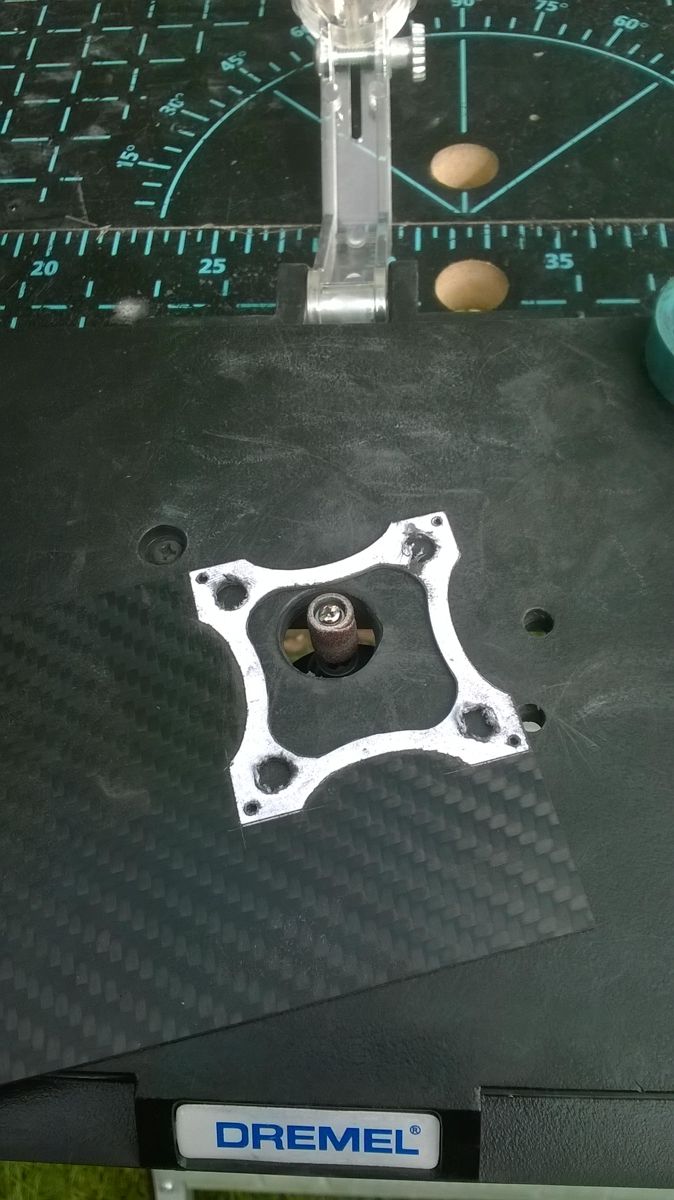

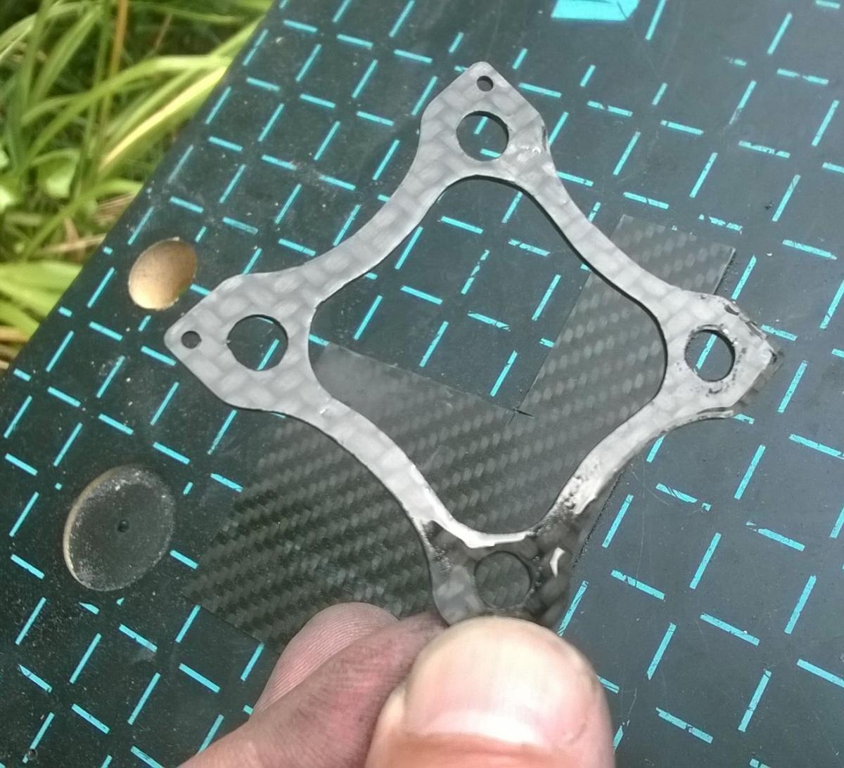

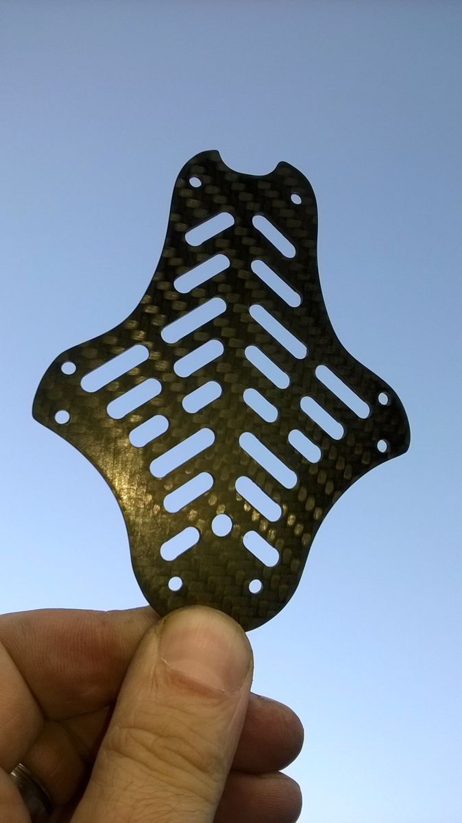

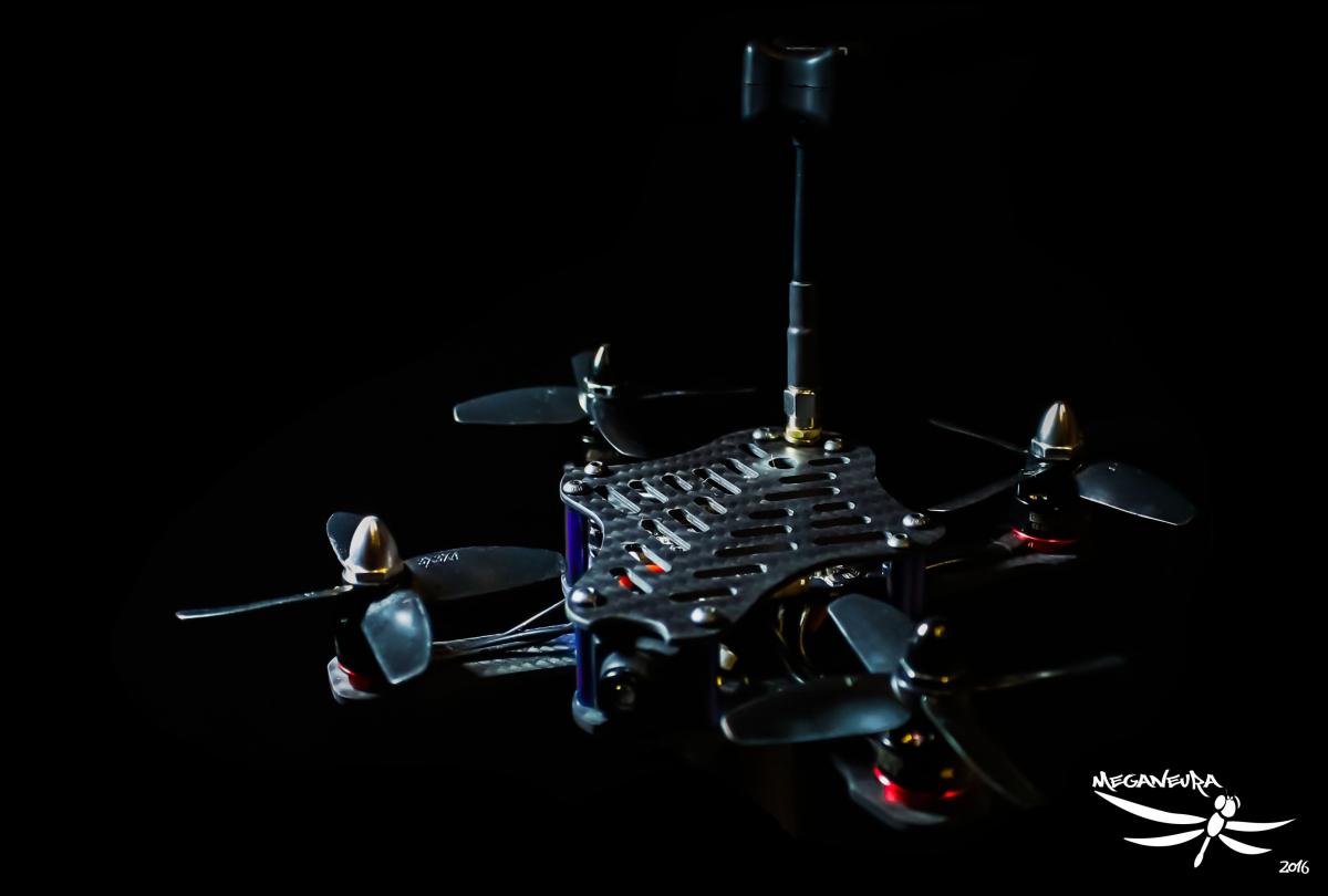

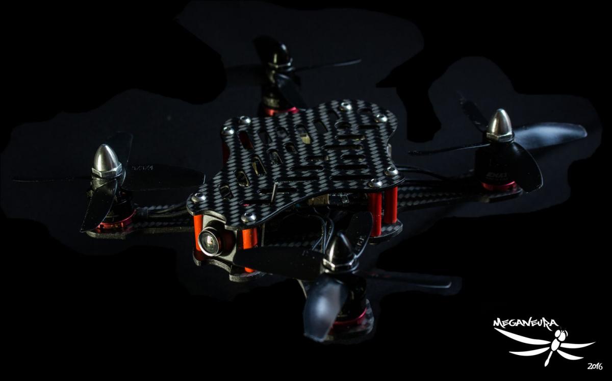

meganeura 273 Posté(e) 21 août 2016 Bonsoir à tous, Voivi le dernier né : L'inquisiteur Plus léger,plus vif,propulsé par du 3S de 450 mha 50C au 1000 mah 30C, armé de 16 lames tranchantes de 3', connecté à mes yeux par son oeil bionique ....rien ne lui fait peur ! Il se faufile partout en silence ou parfois imite la dance du vespa mandarina,mais quand vous l'apercevrez,il sera trop tard Ganrf gnarf gnarf Pour info : Suite au projet du Meganeurax 150 avec+ de 120 vols sans rien casser, à part quelques seaux les hélices , un peit nouveau à vu le jour. Toujours même technique,impression de mon dessin sur papier, collage sur le carbonne et découpe Dremel. Moteurs Emax rs 1306, hélices 3x3x3 ou 4x3x4 toutes les lipo 3s ( modifiées xt30) entre 450 et 1000 mah,et vu le poids plus, la 450 mah 50c c'est plutot sympa carte/camera/emetteur de l'inductrix 200 FPV Antennes TBS triumph ( également sur les lunettes ) 2 moloko et DRHONEgirl69 ont réagi à ceci Partager ce message Lien à poster Partager sur d’autres sites

meganeura 273 Posté(e) 21 août 2016 Merci ! 3 semaines de crobards pour : le support de la carte,le support camera et le chassis, une limace, mais j'ai même pas honte ! Toute l'année on stresse pour partir à l'heure, pour finir le planning , arriver à temps aux rendez-vous.... Et bien parfois,on peu aussi se faire plaisir et prendre le temps,sans dead line Alors, à vos Dremel ! Partager ce message Lien à poster Partager sur d’autres sites

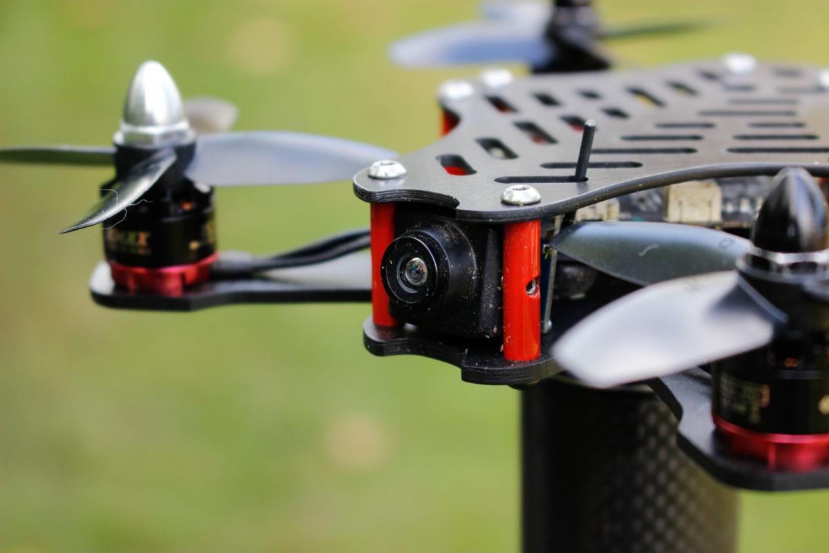

meganeura 273 Posté(e) 22 août 2016 L'ensemble camera emetteur se trouve à +/- 70 roros,il faut modifier l'émetteur pour pouvoir mettre une vraie antenne. L'alim est en 3.7 v, et l'ensemble consommé peu. Le champ de vision est très large, il n'est pas nécessaire d'incliner la cam à 45°. Donc pour le prix/taille/qualité c'est très correct,un peu en dessous d'une sony,mais suffisant. Attention,ce n'est un inductrix pour l'interieur, je prépare une video, tu comprendras J'ai réussi à m'entailler le bras suite à un virage trop serré et beaucoup de vent . Mokko, merci pour l'info ! 1 moloko a réagi à ceci Partager ce message Lien à poster Partager sur d’autres sites

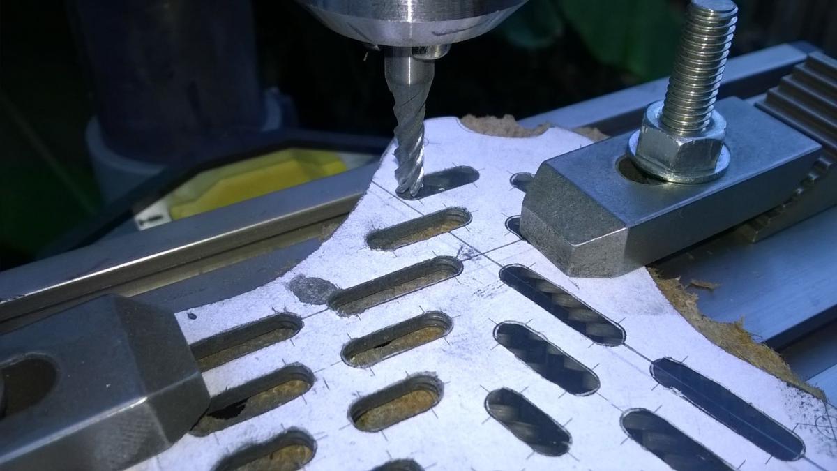

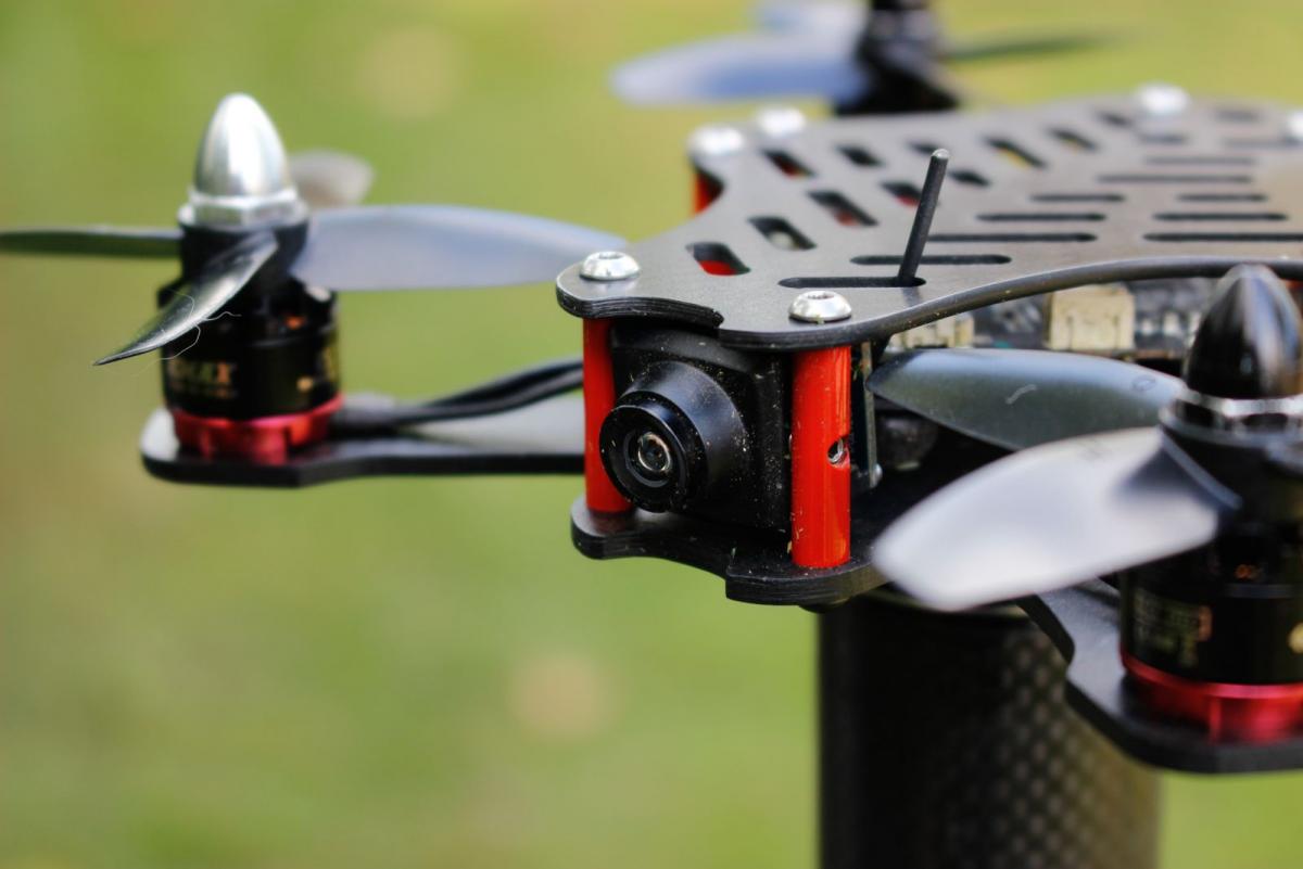

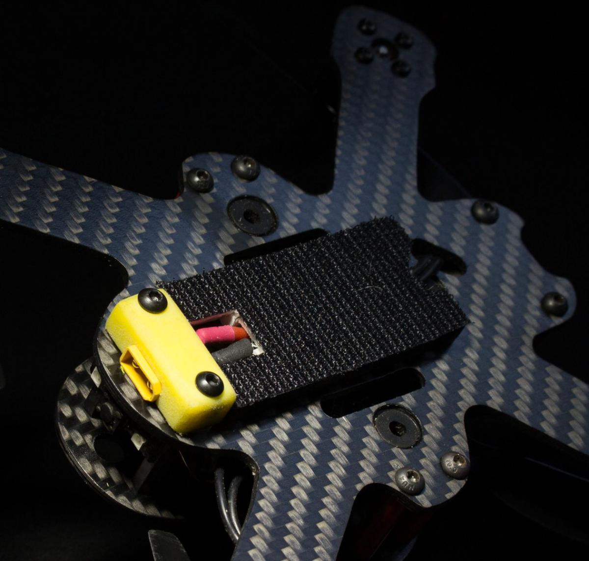

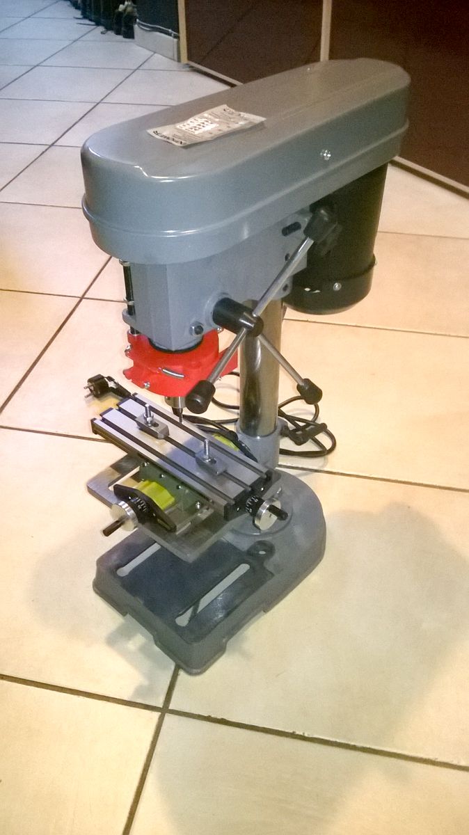

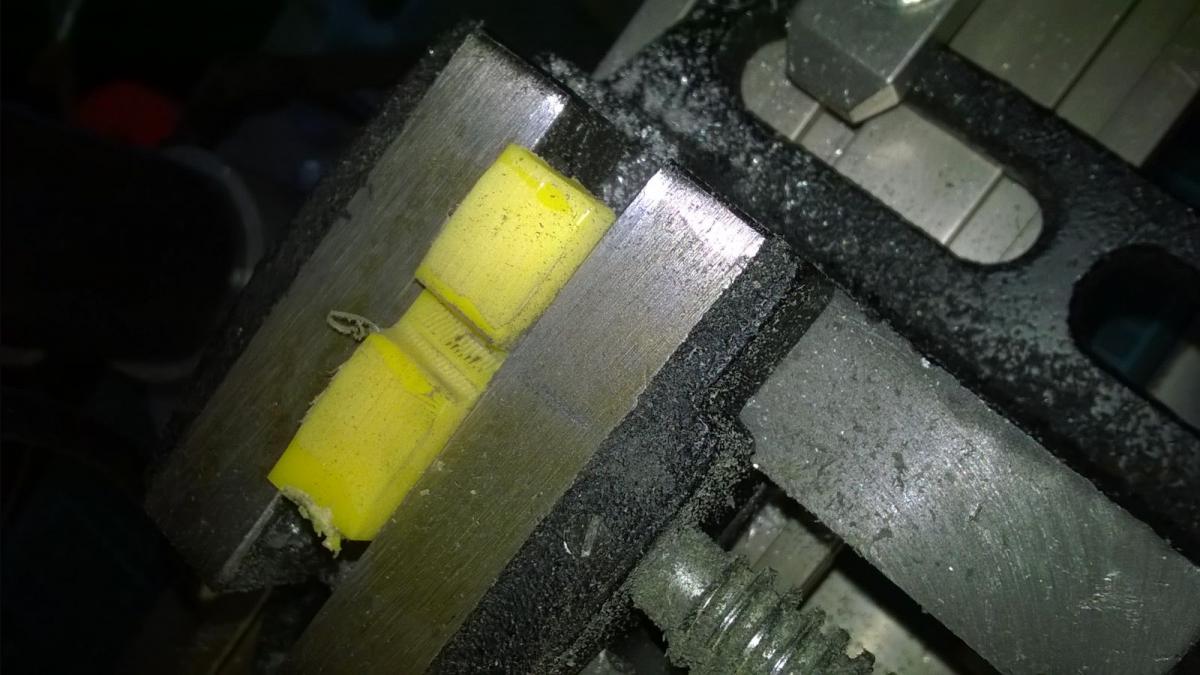

meganeura 273 Posté(e) 28 août 2016 Salutations du soir, Comme promis,un peu plus de détails sur l'Inquisiteur. J'ai misé sur une très bonne antenne lunette, donc retour à l'antenne d'origine, mais en position haute, pour un bon 150 métres en qualité honnorable. Lipo : commandées sur un site partenaire, ce sont des Dualsky Eco S 800mah, 25C, de 63 grammes, parfaites pour 7 minutes de plaisir ! Support XT30 fraisé dans un bout de manche de brosse BBQ Camera inclinable grace à un pivot : j'ai foré et taraudé des entrtoises au milieu pour viser des M3 coniques qui servent de pivot pour incliner la camera haut/bas Nouveau support de carte pour gagner de la place Quelques photos en vrac, dont une de la fraiseuse,pas celle de mes rêves,mais cela m'a couté 150 euro. Une perceuse sur colonne en promo à 70 euro,dont 'ai bricolé la colonne qui avait un peu de jeu,en la guidant par 3 vis bille ressort + une table XY proxxon ( 80 euro). C'est suffisament précis pour faire des entrtoises,fraiser l'alu,le carbonne, les manches de brosse BBQ etc... Et ça vol comme il faut ! 2 DRHONEgirl69 et moloko ont réagi à ceci Partager ce message Lien à poster Partager sur d’autres sites
