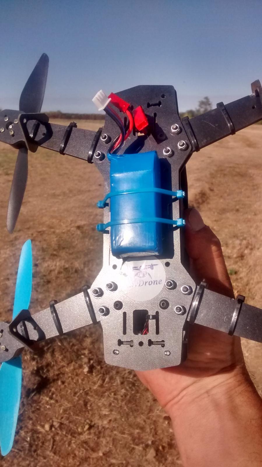

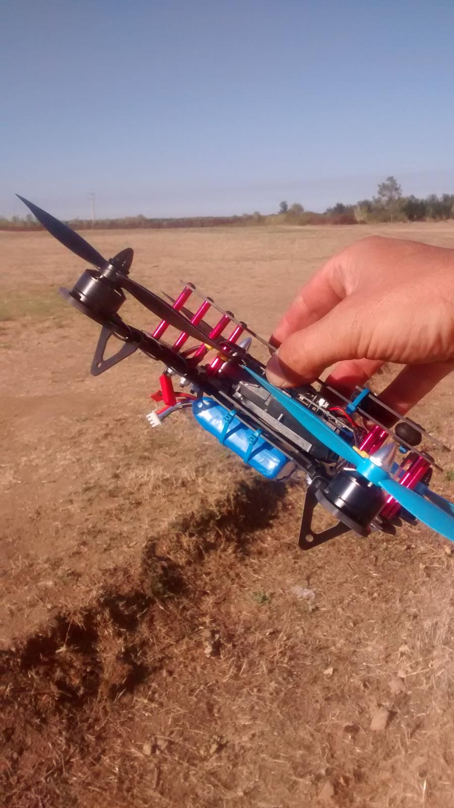

Picasso2 2 157 Posté(e) 25 août 2016 Bonsoir à toutes et tous. Pour ceux qui ont un châssis ZMR ou similaire, voici une petite astuce. Suite à un crash sur le dos, j'ai explosé la carte de vol car la partie supérieure du châssis est très souple. J'ai donc fais un test avec la lipo placée en dessous et ça change tout! Bien plus stable et plus facile à trimer. Une lipo 2S/1300mAh passe pile poil sans quelle ne touche le sol. 1 DRHONEgirl69 a réagi à ceci Partager ce message Lien à poster Partager sur d’autres sites

chauvus 101 Posté(e) 25 août 2016 Bonsoir à toutes et tous. Pour ceux qui ont un châssis ZMR ou similaire, voici une petite astuce. Suite à un crash sur le dos, j'ai explosé la carte de vol car la partie supérieure du châssis est très souple. J'ai donc fais un test avec la lipo placée en dessous et ça change tout! Bien plus stable et plus facile à trimer. Une lipo 2S/1300mAh passe pile poil sans quelle ne touche le sol. Plus stable* Ceci est dû au fait que tu a baissé ton centre de gravité. C est le même principe que les avions ailes hautes et ailes basse. C est aussi mieux pour la F.C. car ton drone à une tendance naturelle à revenir à plat. Par contre, seulement 2S !!!!!! Je suis étonné. Envoyé de mon Archos 55 Helium Plus en utilisant Tapatalk Partager ce message Lien à poster Partager sur d’autres sites

xavdrone 3 934 Posté(e) 25 août 2016 Hello Moi je dit : 1/ super autocollant sous le drone 2/ par contre "astuce" c'est plutôt exagérer, car une Lipo qui tiens juste avec du Riselan c'est pas fiable du tout, à moins qu'il y ait du velcro que je ne vois pas ? ps : quand je pense qu'il y a eu 5 ou 6 essais pour faire cette "astuce" je crois qu'il avait mis ses gants en ciment 1 Picasso2 a réagi à ceci Partager ce message Lien à poster Partager sur d’autres sites
Picasso2 2 157 Posté(e) 26 août 2016 Hello Moi je dit : 1/ super autocollant sous le drone 2/ par contre "astuce" c'est plutôt exagérer, car une Lipo qui tiens juste avec du Riselan c'est pas fiable du tout, à moins qu'il y ait du velcro que je ne vois pas ? ps : quand je pense qu'il y a eu 5 ou 6 essais pour faire cette "astuce" je crois qu'il avait mis ses gants en ciment 1/ l'autocollant c'est pour boucher un trou. (Rire).2/ y'a du double face sous la lipo. (Pas de sangle là où je suis). 3/ pour le PS: 5 ou 6 vols, ça veut bien dire que je progresse!!! Partager ce message Lien à poster Partager sur d’autres sites
Pasang 5 Posté(e) 29 octobre 2016 Bien vue pour le double face sous la lipo en + des rilsans mais avec la chaleur tu n'a pas peur que ton double face parte ? 1 ou 2 velcros c'était peut-être plus sécurisant Partager ce message Lien à poster Partager sur d’autres sites
