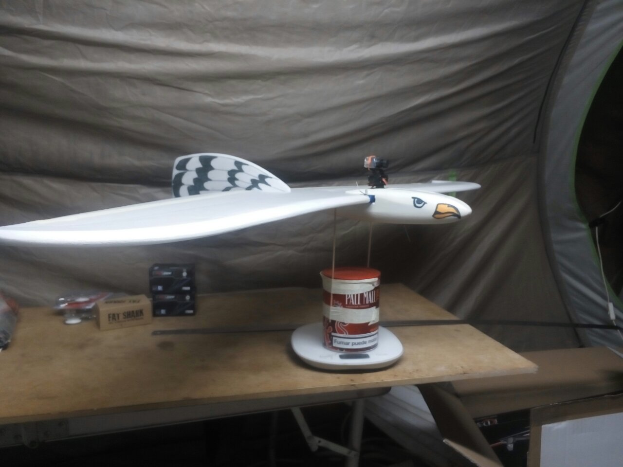

chauvus 101 Posté(e) 27 août 2016 Vous ne devinerez jamais ou de lui ci a été monté, comme tout mes modèles... ( Indice... regardez bien les photos ) Envoyé de mon Archos 55 Helium Plus en utilisant Tapatalk Partager ce message Lien à poster Partager sur d’autres sites
Jean Pierre Bayle 590 Posté(e) 27 août 2016 Regardez les tutos de Electronikheart, vous saurez soudés comme des pros !!!Sur YouTube ? Envoyé de mon iPhone en utilisant Tapatalk Partager ce message Lien à poster Partager sur d’autres sites
skyrc85 468 Posté(e) 27 août 2016 Sur YouTube ? Envoyé de mon iPhone en utilisant Tapatalk Oui. 1 Jean Pierre Bayle a réagi à ceci Partager ce message Lien à poster Partager sur d’autres sites
chauvus 101 Posté(e) 27 août 2016 Autre indice, avec un autre modèle perso[emoji6] Envoyé de mon Archos 55 Helium Plus en utilisant Tapatalk Partager ce message Lien à poster Partager sur d’autres sites
skyrc85 468 Posté(e) 27 août 2016 Une tente !!! Partager ce message Lien à poster Partager sur d’autres sites
chauvus 101 Posté(e) 27 août 2016 Gagné !!!!!!! Envoyé de mon Archos 55 Helium Plus en utilisant Tapatalk Partager ce message Lien à poster Partager sur d’autres sites
chauvus 101 Posté(e) 27 août 2016 Comme quoi on peut faire du modélisme partout. ;-) Envoyé de mon Archos 55 Helium Plus en utilisant Tapatalk Partager ce message Lien à poster Partager sur d’autres sites
