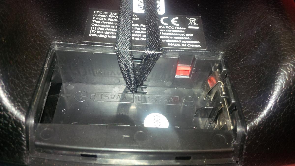

Dorfleen 0 Posté(e) 15 octobre 2016 Bonjour a tous Je viens de lire le tutorial de XavDrone concernant la modification de la radiocommande du H501s et je m'aperçois que la mienne est différente de celle présentée En effet, celle ci n'a pas de séparation centrale pour l'utilisation de piles et possède un petit connecteur rouge dans ce même logement. Je vous joint ci-après la photo. Ce connecteur sert il a brancher une batterie ? Quel modele utilser en fonction de la place disponible et du connecteur présent ? Merci par avance a tous pour vos éclaircissements Bon Vol Partager ce message Lien à poster Partager sur d’autres sites
xavdrone 3 934 Posté(e) 15 octobre 2016 Hello Effectivement il y a une nouvelle version de la radiocommande, comme le montrait Diabolo36 ici. Par contre impossible de savoir quand on achète quelle radio on va avoir Partager ce message Lien à poster Partager sur d’autres sites
Diabolo63 14 Posté(e) 16 octobre 2016 Bonsoir, J'ai eu la même surprise que toi Dorfleen, une bonne surprise en somme. Il m'a simplement fallu acheter la batterie qui va bien (voir mon post précédent auxquel Xav fait référence), faire un tout petit bidouillage pour faire passer la batterie, et ça marche nickel. Tu vas grandement gagner du coup en autonomie de la RC. J'avais tout de même posé la question à Hubsan, qui m'a répondu 10 jours après "For the JST connector you refer to the one on the transmitter mother board right ? If yes ,that one is for the 2S lipo battery and please make sure the voltage is should be below 7.4V" ... donc du tout bon, et compatble bien entendu avec des nimh classique (prévoir une palette ). Bons vols à tous. Partager ce message Lien à poster Partager sur d’autres sites

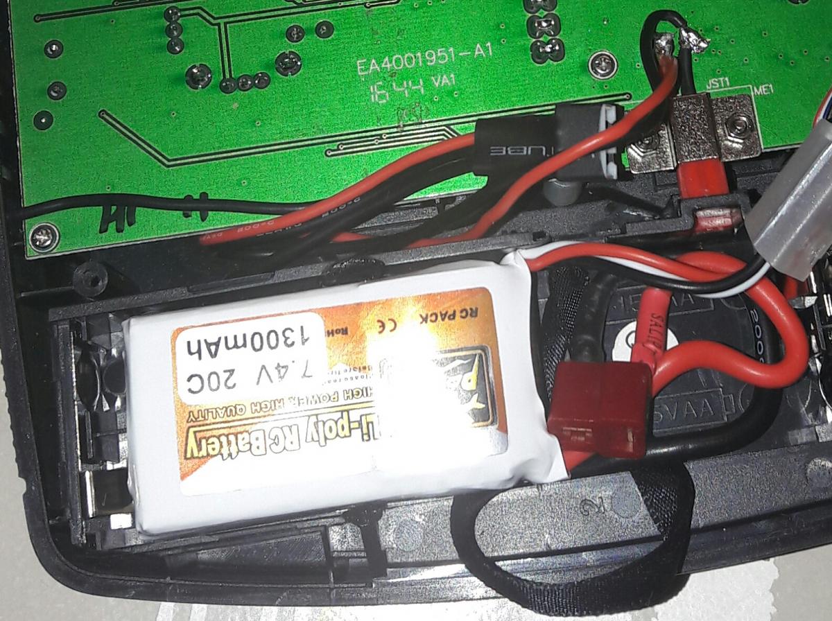

rse57 1 Posté(e) 30 octobre 2016 (modifié) Bonsoir à tous, Ça faisait un baille que je n'étais pas venu ici! J'avais tout d'abord un traxxas alias un bon drone sympa mais pas la patience d’apprendre à le piloter comme il se doit je voulais surtout quelque chose de stable pour faire des prises de vues aériennes. Donc j'avais abandonné sans jamais quitter les drones de vue. Puis j'ai croisé le chemin de cet HUBSAN 501 S avec toute la palette de fonction hyper sympa pour un novice et à un prix plus qu'abordable . Et ça marche super par contre comme tout le monde ici je me suis vite aperçu que l'autonomie de la radiocommande étais plus que faible! Alors à force de regarder par ci par là je voyais tout un tas de truc à faire mais comme je n'aime pas bidouiller de peur de faire n'importe quoi j'hésitais puis en cherchant ici aussi je suis tombé sur ce post j'ai tout de suite regardé ma télécommande et j'ai eu l'agréable surprise de voir cette fameuse petite prise rouge du coup pas besoin de souder quoique ce soit!!! Alors quelle batterie me conseillez vous et encore merci à XAVDRONE pour ce forum pleins de trucs super intéressant et aussi merci à tout les acteurs de ce forum Modifié 30 octobre 2016 par rse57 Partager ce message Lien à poster Partager sur d’autres sites
Diabolo63 14 Posté(e) 31 octobre 2016 Bonjour à tous, Pour la lipo RC, cela dépendra aussi de l'autonomie voulue : j'ai 3 lipo pour le drone, une petite heure de vol en somme, et pour ça, une lipo RC en 800mah suffit, j'ai même de la marge. Après, si tu as 5 ou 6 lipo pour le drone, il te faudra une lipo rc avec une plus grosse capacité ... mais elle sera forcément plus grosse en taille, avec le risque qu'elle ne tienne pas dans le compartiment. Reste aussi la possibilité d'avoir 2 lipo RC pour une plus grosse autonomie de vol. Je te mets une photo de ma lipo, avec les dimensions : faut pas prendre plus gros en taille ! Pour m'assurer que la lipo tenait dans le compartiment, je suis aller directement essayer en boutique. Dernier point : vérifie bien qu'il s'agisse de la bonne connectique. Partager ce message Lien à poster Partager sur d’autres sites

rse57 1 Posté(e) 1 novembre 2016 Bonjour à tous, Pour la lipo RC, cela dépendra aussi de l'autonomie voulue : j'ai 3 lipo pour le drone, une petite heure de vol en somme, et pour ça, une lipo RC en 800mah suffit, j'ai même de la marge. Après, si tu as 5 ou 6 lipo pour le drone, il te faudra une lipo rc avec une plus grosse capacité ... mais elle sera forcément plus grosse en taille, avec le risque qu'elle ne tienne pas dans le compartiment. Reste aussi la possibilité d'avoir 2 lipo RC pour une plus grosse autonomie de vol. Je te mets une photo de ma lipo, avec les dimensions : faut pas prendre plus gros en taille ! Pour m'assurer que la lipo tenait dans le compartiment, je suis aller directement essayer en boutique. Dernier point : vérifie bien qu'il s'agisse de la bonne connectique. Merci beaucoup à toi je vais donc acheter ce type de lipo j'ai en ma possession 3 batteries pour le drone donc de quoi voir venir. Pour ce qui est de la connectique il me semble avoir lu quelque part que c'était de la JST de toute façon je vais acheter la même que toi ou similaire comme ça pas de problème Encore merci Partager ce message Lien à poster Partager sur d’autres sites

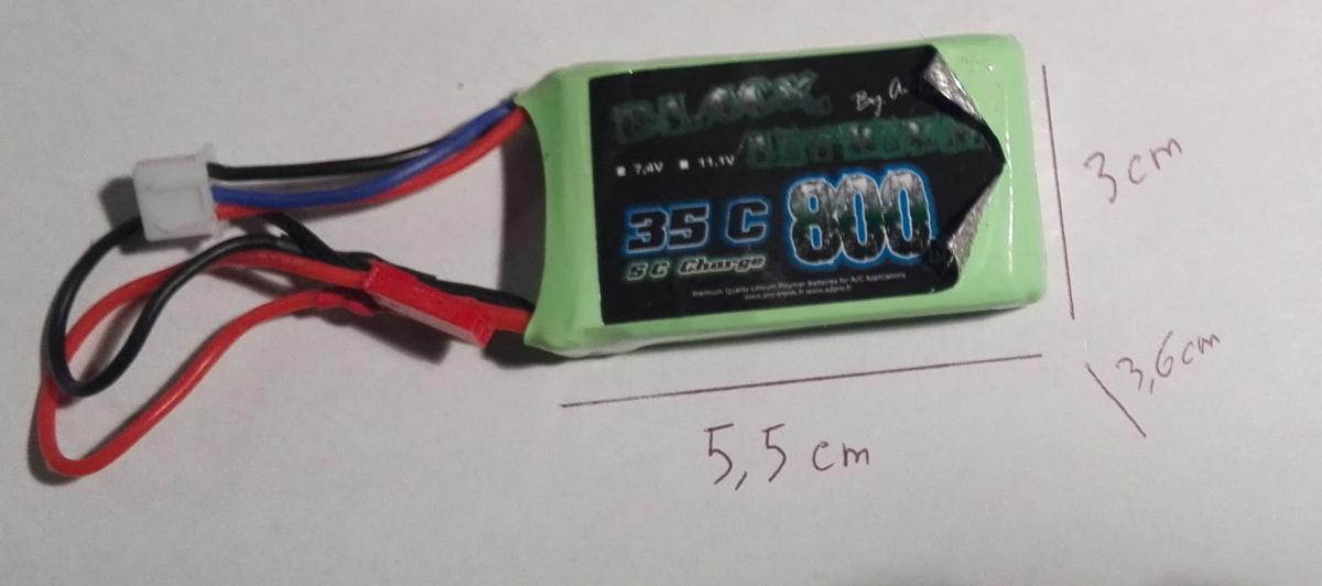

Diabolo63 14 Posté(e) 1 novembre 2016 Salut RSE57, ....pas de quoi ... En fait, la lipo que je te montre en photo était d'origine avec une autre connectique (mini Tamyia je crois), la prise BEC a été soudée ultérieurement. Partager ce message Lien à poster Partager sur d’autres sites
rse57 1 Posté(e) 1 novembre 2016 Salut RSE57, ....pas de quoi ... En fait, la lipo que je te montre en photo était d'origine avec une autre connectique (mini Tamyia je crois), la prise BEC a été soudée ultérieurement.Ok Ok j'ai cherché et je n'ai pas trouvé de cette taille avec ce type de connectique. J'en ai trouvé de plus grandes avec plus de capacité. peut être je vais partir la dessus. Au fait les gens de chez HUBSAN t'ont dit qu'il ne devait pas dépasser 7,4 v mais pas de limite en mah c'est çà? Encore merci pour l'aide c'est vraiment cool de faire partager son expérience Partager ce message Lien à poster Partager sur d’autres sites
Diabolo63 14 Posté(e) 1 novembre 2016 Selon moi, la capacité agit juste sur l'autonomie (et la taille de l'accu grandit avec la capacité), et que l'important est la tension ... donc je dirai qu'effectivement tu peux aller aussi loin que tu veux en ampérage, du moment que tu restes en 7.4v. Après il y a aussi la notion du taux de décharge (20C), mais là je maîtrise pas, et c'est un autre sujet. Partager ce message Lien à poster Partager sur d’autres sites
rse57 1 Posté(e) 1 novembre 2016 Selon moi, la capacité agit juste sur l'autonomie (et la taille de l'accu grandit avec la capacité), et que l'important est la tension ... donc je dirai qu'effectivement tu peux aller aussi loin que tu veux en ampérage, du moment que tu restes en 7.4v. Après il y a aussi la notion du taux de décharge (20C), mais là je maîtrise pas, et c'est un autre sujet. Oui c'est ce que je pense aussi concernant les 20C et autres xxC j'ai vu des trucs la dessus sur youtube pour la radiocommande ça le fait! Encore merci pour tout Partager ce message Lien à poster Partager sur d’autres sites

N3rja 41 Posté(e) 13 février 2017 Moi j'ai mis sa comme batterie. J'avais la connectique rouge d'origine mais la connectique de ma batterie était pas compatible du coup j'ai acheter un cable equillibrage compatible avec ma batterie et j'ai decouper la petite barrette en plastique pour pouvoir mettre la batterie. Ensuite j'ai couper la partie du fil que j'avais pas bessoin puis j'ai étamer et souder sur la carte. La ou est déja souder la connectique rouge et sa marche nickel. J'ai meme effectuer la modification des antennes. Si il y a bessoin je peut faire des photos pour ceux qui voudrais se lancer. Partager ce message Lien à poster Partager sur d’autres sites
