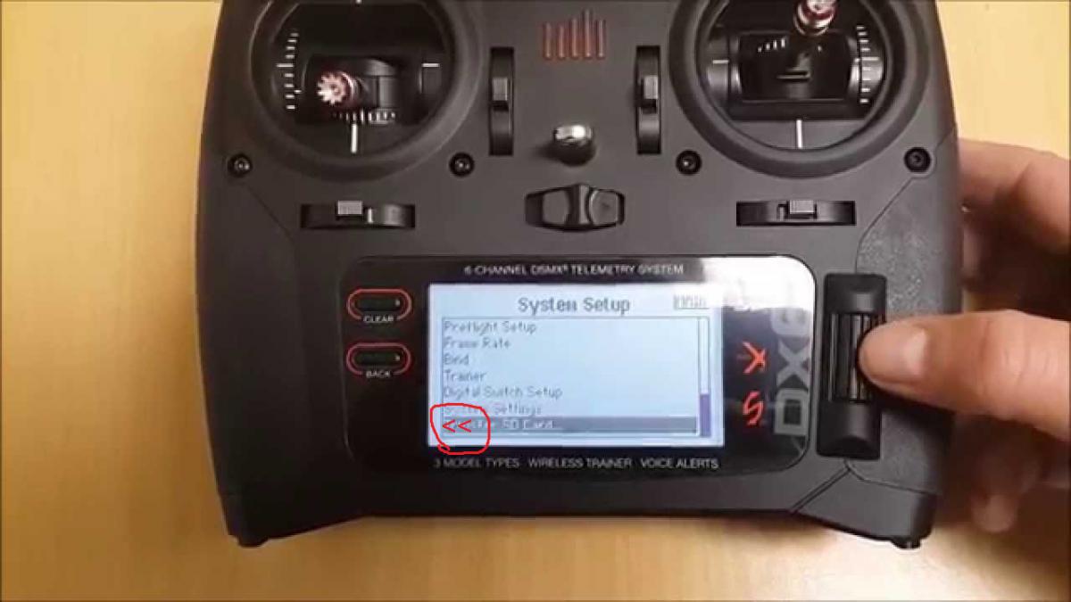

blitz 2 248 Posté(e) 7 janvier 2015 Aller c'est partie : Paramètre du Système => Reglage Mode de Vol => << (en bas a gauche) => 4/5 Modes de Vol (valider) => Réglage Mode de Vol : Inter 1 : Inter B Inter 2 : Inter x (2 position) => Réglage Mode de Vol => >> (en bas a droite) => Tableau Modes de Vol : Inter B : Pos 0 Inter x : Pos 0 => Pos 1 MODE MODE MODE <=MODE MODE MODEMODE MODE MODE << 1 Mode de Vol 1 Inter B : Pos 1 Inter x : Pos 0 MODE MODE MODEMODE MODE MODE <=MODE MODE MODE << 2 Mode de Vol 2 Inter B : Pos 1 Inter x : Pos 1 MODE MODE MODEMODE MODE MODE <=MODE MODE MODE << 4 Mode de vol 4 Inter B : Pos 2 Inter x : Pos 0 => Pos 1 MODE MODE MODEMODE MODE MODEMODE MODE MODE <= << 3 Mode de Vol 3 Mixeurs => P-Mix 1 => Courbe : AIL > TRN Expo : Inh Trim : Inh Inter : Mode de vol 1 2 3 4 (4 griser) (courbe a gauche) 1: -125% 2: 0% 3: -125% Mixeurs => P-Mix 2 => Courbe : PRO > TRN Expo : Inh Trim : Inh Inter : Mode de vol 1 2 3 4 (4 griser) (courbe a gauche) 1: -125% 2: 0% 3: -125% C'est une possibilité de mixage il y en a une autre....(mais attention celui la je ne l'ai pas tester mais extrapoler du mix que je fait pour le 350, les valeurs serons peut être a ajuster). Mixeur => P-mix 1/2 => Normal : MIX1 AIL > TRN Vitesse : -125% 125% Offset : 0% Trim : Inh Inter : Mode de vol 1 2 3 4 (4 griser) MIX2 PRO > TRN Vitesse : -125% 125% Offset : 0% Trim : Inh Inter : Mode de vol 1 2 3 4 (4 griser) Résulta, avec les 2 type de mixage, tu doit avoir : Inter B : 0 => Stabilité Angle bas 1 => Stabilité Angle élevé 2 => Agilité Inter x : 0 => rien 1 => Stagilité L'inter x ne fonctionne que quand l'inter B est a 1, c'est une sécurité. Partager ce message Lien à poster Partager sur d’autres sites

lexxirae 16 Posté(e) 8 janvier 2015 Aller c'est partie : Paramètre du Système => Reglage Mode de Vol => << (en bas a gauche) => 4/5 Modes de Vol (valider) => Réglage Mode de Vol : Inter 1 : Inter B Inter 2 : Inter x (2 position) Alors déjà je n'ai pas du tout comme toi : Paramètres du système => Réglage Mode de vol => et là j'ai : Inter M.V : inter B plus bas : Mode de Vol activés : 3 plus bas : Mode : 1 flight Mode 1 (passe à 2 et 3 si j'actionne le bouton B) Il y a quoi que je fais de travers pour ne pas avoir comme toi ? Partager ce message Lien à poster Partager sur d’autres sites
blitz 2 248 Posté(e) 8 janvier 2015 << (en bas a gauche dans l'afficheur)...Ne tien pas compte du menu qui est présent dans l'afficheur j'ai pas trouver mieux. Page 104 de la notice 4/5 mode de vol Partager ce message Lien à poster Partager sur d’autres sites
lexxirae 16 Posté(e) 8 janvier 2015 Je ne trouvais pas comment accéder à cette option .... même en m'aidant du manuel .... mais j'ai trouvé : Pour pouvoir accéder à l'assistant du mode de vol il faut choisir "planeur" dans le type d'appareil, sinon ça ne fonctionne pas. Je peux donc continuer la prog .... Affaire à suivre Partager ce message Lien à poster Partager sur d’autres sites
