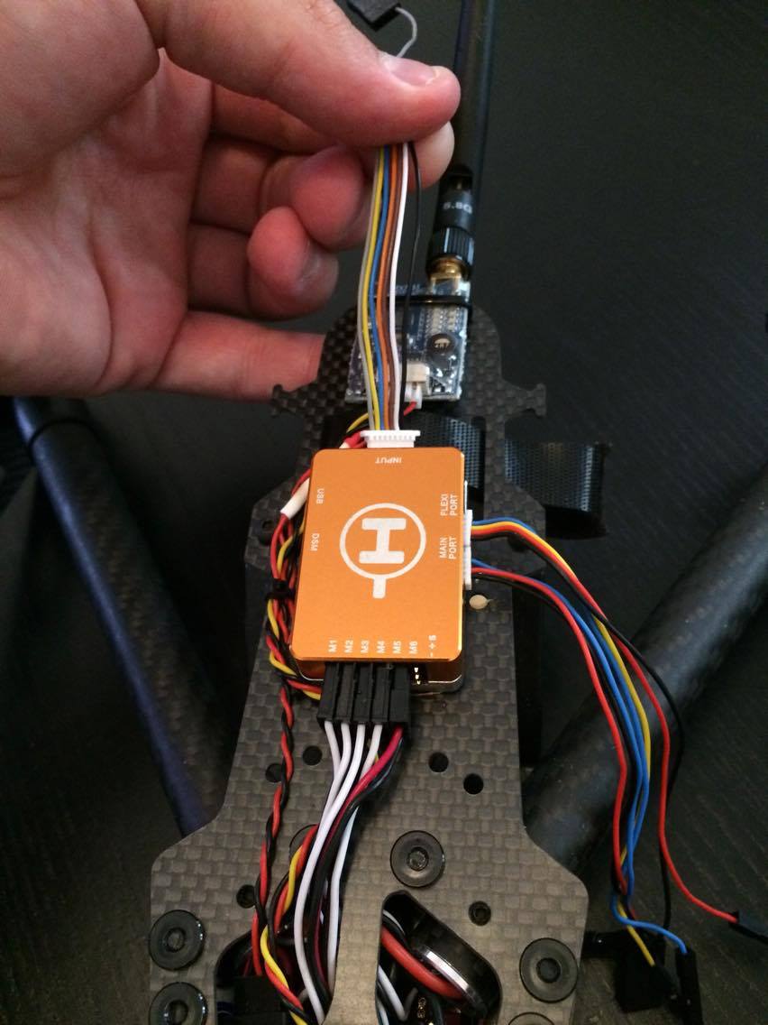

Bonjour a tous,
Je viens d'acquérir un Anakin en version ARF.
Hors, pardonnez moi, mais je connais ABSOLUMENT rien en modélisme. Alors d'aprés ce que j'ai compris il me manque uniquement un recepteur.
J'ai une WAlkera Devo7 et un recepteur RX802.
j'ai donc la carte de vol ( je pense ) CC3D avec tout un tas de fils et de port ( DSM/INPUT/Main port/flexiport)
Je sais pas du tout quel fils va ou,
si quelqu'un pouvait m'aider ca serait top.
je vous joins une photo.
merci
Aie, c'est l'anakin V1 en plus, un truc réputé pour la difficulté du montage...
Les câbles qui partent de la CC3D doivent en effet être connectés au récepteur. Il faut regarder dans la notices quel câbles correspond à quelle voie, et les brancher sur le récepteur à l'emplacement correspondant (attention à la polarité !).
Une fois fait, réalise des tests pour vérifier si les moteurs tournent dans le bon sens. ENLEVE LES HELICES POUR FAIRE CE TEST !!!

bonjour,
A force de recherche sur les forums, j'avance doucement.
Apparemment la CC3D du anakin serai incompatible avec le systeme PWM.
sur un recepteur tel que le Walkera Rx802 il m'est impossible de le brancher autrement ?
Est ce que d'autres marques sont compatible avec les radios Walkera ? j'ai pas l'impréssion qu'ils vendent des recepteurs équipé pour le S.Bus...
merci
La CC3D devrait accepter sans problème le PWM (ce qui correspond à un câble par voies (avant/arrière ; droite/ gauche, etc...)).
Salut,
Même avis que TB250, la CC3D Mini du Sky Hero accepte le PWM.
Tu peux mettre une photo de ton montage CC3D <-> Récepteur ?
c'est pas ce qu'il se dit sur les forums
Sur la carte de vols, on voit bien les différentes broches pour les voies... C'est une certitude.
Tu es sûr que tu ne confonds pas plus plutôt avec PPM ?
