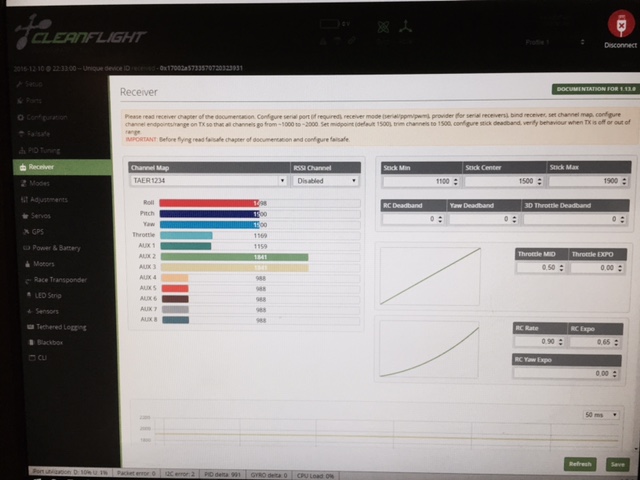

Postes des screen des onglets receiver , configuration' et mode de betaflight
@ legnolpi Voici des screenshots des différents menus de Cleanflight .
onglet receiver :post-4199-0-62093000-1481406737_thumb.jpg

ton throtlle mini envoyé par ta radio est 1169 , et le throtlemini configuré dans cleanflight est 1150.  Cleanflight ne peux donc pas comprendre que tu veux armer
sur ta radio , monte les valeurs de travel. pousse à 120 , c'est des pourcentage de la course .
fait des essaies tu veras sur cleanflight les valeurs mini et maxi du throttle bouger
essaye d'avoir toutes les voies sur une course de 1000 à 2000 et 1500 au centre (rubrique subtrim sur la radio)
