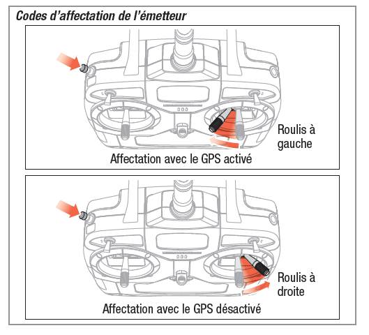

Emmanuel Allienne 1 Posté(e) 29 décembre 2016 bonjour je me fais une notice , est je voudrai désactivé le GPS de mon 350qx3 avec ma dx6i spektrum y'a til quelqu'un qui connais la manip merci Partager ce message Lien à poster Partager sur d’autres sites
the guitar hero 4 733 Posté(e) 29 décembre 2016 page 8 du manuel. Partager ce message Lien à poster Partager sur d’autres sites
Emmanuel Allienne 1 Posté(e) 29 décembre 2016 est pareil avec une dx6i Partager ce message Lien à poster Partager sur d’autres sites
Emmanuel Allienne 1 Posté(e) 29 décembre 2016 donc faire la manip pendan allumage radio Partager ce message Lien à poster Partager sur d’autres sites
the guitar hero 4 733 Posté(e) 29 décembre 2016 oui et oui Partager ce message Lien à poster Partager sur d’autres sites
blitz 2 248 Posté(e) 30 décembre 2016 est pareil avec une dx6i Non avec la DX6i il faut le faire tout nue avec la tète en bas... 2 DRHONEgirl69 et Picasso2 ont réagi à ceci Partager ce message Lien à poster Partager sur d’autres sites
the guitar hero 4 733 Posté(e) 30 décembre 2016 Partager ce message Lien à poster Partager sur d’autres sites
Emmanuel Allienne 1 Posté(e) 30 décembre 2016 bonjour je n'arrive pas a désactivé le gps , je dois mal le faire voila comment je fait avec ma radio dx6i pendant allumage de ma radio enclanchement tu bouton trainer /blind et manche aileron/roulie a droite Partager ce message Lien à poster Partager sur d’autres sites
skyrc85 468 Posté(e) 30 décembre 2016 Bind et non Blind ???? Sinon ça veut dire aveugle Envoyé de mon Honor 5x en utilisant Tapatalk Partager ce message Lien à poster Partager sur d’autres sites
Emmanuel Allienne 1 Posté(e) 30 décembre 2016 le bouton pour le mode affectation Partager ce message Lien à poster Partager sur d’autres sites
Emmanuel Allienne 1 Posté(e) 30 décembre 2016 je veut désactivé le gps , car il trouve pas le satelite , clignotte toujours est ce du au brouillar , ou le fils du gps et un peu couper , Partager ce message Lien à poster Partager sur d’autres sites
the guitar hero 4 733 Posté(e) 30 décembre 2016 tu appuies sur bind, tu mets le roll à droite, et , tout en gardant cette position, tu allumes seulement la radio. ou le fils du gps et un peu couper , il faudrait peut être commencer par là ===> réparer ces fils et tout rentrera certainement dans l'ordre. Partager ce message Lien à poster Partager sur d’autres sites
Emmanuel Allienne 1 Posté(e) 30 décembre 2016 il faut rester apuyer combien de temp, car je le fait mais je dois pas attendre assez longtemp , car ca me débind mon drone merci Partager ce message Lien à poster Partager sur d’autres sites
blitz 2 248 Posté(e) 30 décembre 2016 car ca me débind mon drone Attache le... DX6i éteinte, tu allume le 350 quand la led s'éteins te le retourne, quand elle clignote en bleu tu le remet sur ces papatte => DX6i levier bind + manette a droite, maintenir et allumer la DX6i avec ta 3eme mains, attendre quelque seconde le 350 doit faire bipbip et la led se fixer... je veut désactivé le gps , car il trouve pas le satelite , clignotte toujours est ce du au brouillar , ou le fils du gps et un peu couper , On évite d'utiliser un appareil qui est apparemment en panne en bricolant pour que ça fonctionne a peut près, on cherche pourquoi, ça t'évitera de poster "350QX3 perdu" Le brouillard, a moins qu'il sois très dense, j'en doute, tu a au moins essayer un autre équipement GPS a coter du 350 ? Partager ce message Lien à poster Partager sur d’autres sites
