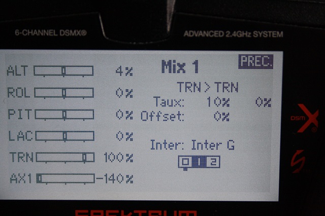

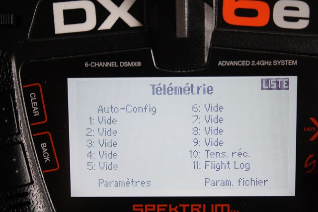

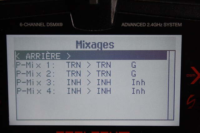

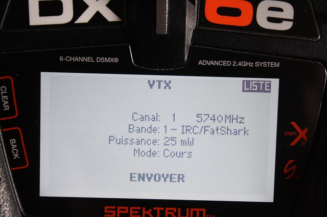

PIC 280 Posté(e) 30 décembre 2016 (modifié) bonjour à tous déjà merci à ceux qui m'ont aidé dans la "découverte " de ma RC La programmation est en place (je n'ai fait que copier une progra toute faite......oui je sais c'est pas bien !! c'est pas comme ça que je vais apprendre etc etc...) mais en l'explorant je suis tombé sur des rubriques qui demandent quelques explications le mixage, la télémétrie, le minuteur de tours et le VTX ??? quelques photos qui vous aideront à mieux cerner mes interrogations. l'inter G sert à quoi exactement? quand le chroma est allumé cet inter met des dels bleues sur 1 et 2 ?? Et peut-on affecter un inter au mode stability...sur des vidéos en anglais (dur dur car ça tchatche à 1000 à l'heure !!) il semblerait que oui avec une affectation inter B (0 smart 1 AP 2 stability), le mode RTH étant affecté sur un autre inter à 2 voire 3 positions ?? Car il y a des inters qui visiblement ne sont pas utilisés ! voici les photos Modifié 30 décembre 2016 par CHROMAgnon 49 Partager ce message Lien à poster Partager sur d’autres sites

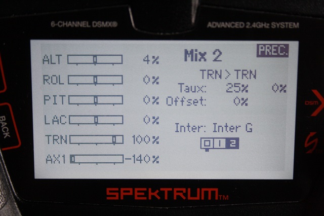

blitz 2 248 Posté(e) 30 décembre 2016 Pourquoi je perd mon temps a mettre des programme que personne n'utilise.... L'inter G c'est pour les mode Stabilité et Agilité Si tu avais regarder la programmation que je t'avais mis tu aurais eu ta réponse : Mode de vol supplémentaire : Mixeur => MIX 1 => Normal => TRN > TRN Vitesse : 10% 0% Offset : 0% Inter : Inter G 0 1 2 (1 griser) Mixeur => Mix 2 => Normal => TRN > TRN Vitesse : 25% 0%Offset : 0% Inter : Inter G 0 1 2 (2 griser) Inter B tu auras : 0 => Smart 1 => AP 2 => RTH Quand l'inter B sera sur 0 avec l’inter G tu auras : 0 + G sur 0 => Smart 0 + G sur 1 => Stabilité 0 + G sur 2 => Agilité J'ai juste remplacer X par G... 1 xavdrone a réagi à ceci Partager ce message Lien à poster Partager sur d’autres sites

PIC 280 Posté(e) 30 décembre 2016 Blitz "Quand l'inter B sera sur 0 avec l’inter G tu auras : 0 + G sur 0 => Smart 0 + G sur 1 => Stabilité 0 + G sur 2 => Agilité " c'est bon.... B sur 1 +G sur 0 1+G sur 1 1+G sur 2 ça n'a aucun intérêt??? la stabilité c'est surtout pour les prises de vue et un vol plus cool..... l'agilité c'est certainement plus speed !! Partager ce message Lien à poster Partager sur d’autres sites

PIC 280 Posté(e) 30 décembre 2016 Blitz j'ai bien intégré ta démarche je m'explique 1° quand je suis sur inter B à 0 et que je vais sur inter G à 0 je suis toujours en mode smart BLANC devant VERT derrière 2° je suis sur inter B à 0 ; Je vais sur inter G à 1 je suis en mode stabilité ok DELS BLEUS 3° c'est là où j'ai un prob....je suis sur inter B à 0 . Je vais sur inter G à 2 DELS toujours BLEUS en mode agilité ,alors que d'après ce que je vois sur des vidéos les DELS ARRIERE sont ROUGES (les avants restant blancs !!)... ai-je tout compris ? Partager ce message Lien à poster Partager sur d’autres sites

blitz 2 248 Posté(e) 30 décembre 2016 3° c'est là où j'ai un prob....je suis sur inter B à 0 . Je vais sur inter G à 2 DELS toujours BLEUS en mode agilité ,alors que d'après ce que je vois sur des vidéos les DELS ARRIERE sont ROUGES (les avants restant blancs !!)... Modifie la valeur de "vitesse" qui est de 25% => Mixeur => Mix 2 => Normal => TRN > TRN Vitesse : 25% 0% Offset : 0% Inter : Inter G 0 1 2 (2 griser) Augmente jusqu'à ce que tes led arrière passe en rouge, 26 / 27 / 28 ect ect... Bonjour dites moi les possesseurs de la Spektrum DX6e je viens de voir a porté ou distance 30 mètres c'est une blague ou la radio que j'ai payé 160€ ne porte vraiment que à 30 mètres ? C'est le test de porter... et en dessous tu a Download Aircraft setup et la tu choisi le type de model de ta rc et tu a le fichier a intégrer dans la rc via la SD Beurk, comment tu veut apprendre ou régler un problème avec ce type de fichier tout fait.... Partager ce message Lien à poster Partager sur d’autres sites

PIC 280 Posté(e) 30 décembre 2016 Blitz c'est ok...je viens de modifier je suis passé à 26% et c'est tout bon ROUGE (juste un petit 1% de plus !! )....mais bon je ne vais pas me risquer trop vite sur ces deux modes ...j'ai lu un tuto de Noosens et ça calme !!! De plus ne pas oublier DE BAISSER LA MANETTE DES GAZ au démarrage des moteurs et à leur arrêt...sinon la bête repart aussi vite qu'elle est arrivée maintenant j'aimerais régler le problème de la caméra gopro...l'affecter sur un inter à 2 positions (pour la montée et la descente ) si c'est possible....j'ai 3 inters A C H (2 positions) et 1 inter D (3 positions ) qui ne servent à rien !!! merci pour tout Partager ce message Lien à poster Partager sur d’autres sites

blitz 2 248 Posté(e) 30 décembre 2016 2. Tenez-vous face au modèle, l’émetteur étant dans votre position de vol normale, et mettez votre émetteur en mode Range (c'est quoi range) 5. Si vous effectuez un contrôle de portée alors que le module de télémétrie est actif, l’écran affichera les données du Flight Log. (c'est quoi Flight Log) Range = teste de porter, c'est écris en 2eme ligne : "La fonction Range Test (Test de portée) réduit la puissance en sortie." Le flight log est un retour du récepteur via le module télémétrique, mais pour ça il faut le module de télémétrie, intègre ou séparer... Partager ce message Lien à poster Partager sur d’autres sites
