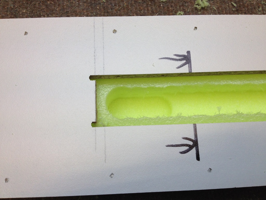

Suite au bain forcé de mon Q500 et avec la perspective de survol de plans d'eau en Allemagne mi-janvier, je me suis inspiré d'un article de Xavdrone pour me fabriquer des flotteurs.
Bien sûr, pas question d'en faire un hydradrone lol, mais au moins en cas de crash, il ne coulera pas.
Il vous faut une frite de piscine (2.60€ chez Décathlon)

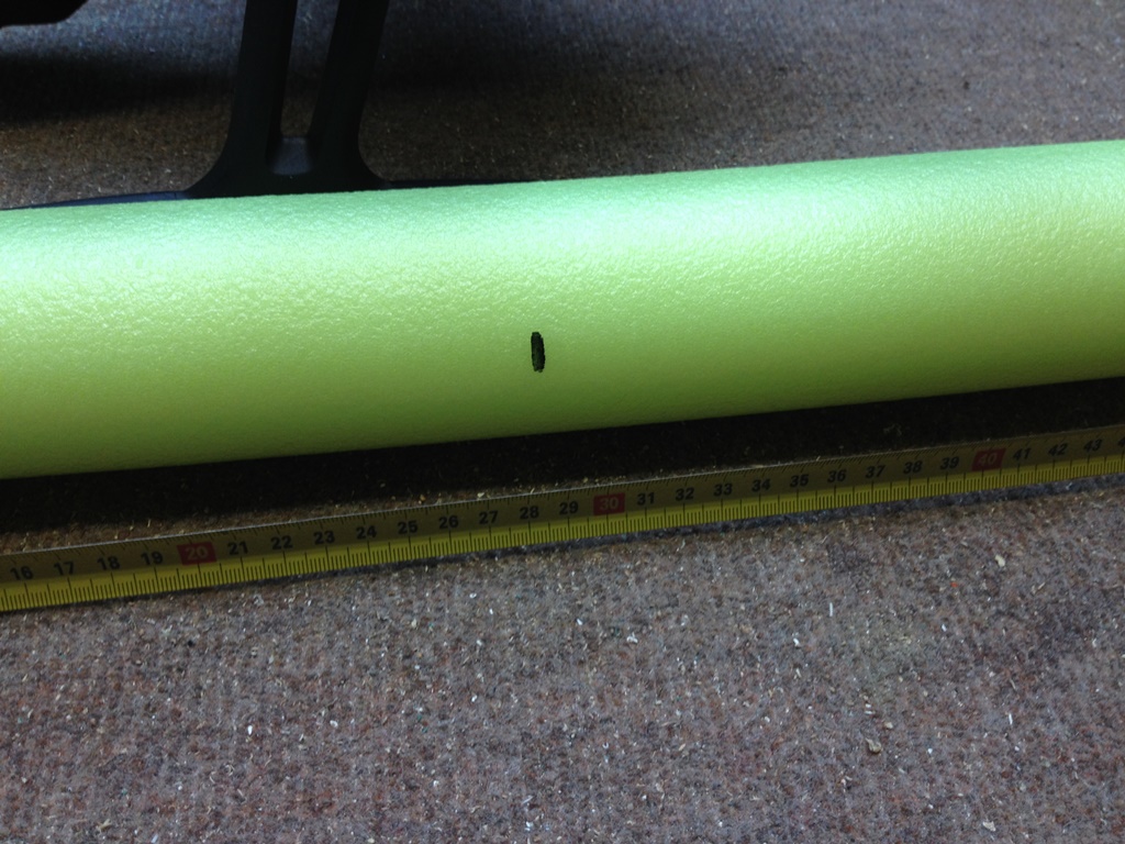

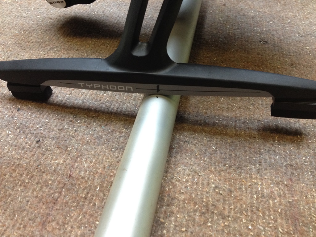

-Repérez l'axe du train d'atterrissage en mettant le drone (en ordre de vol avec batterie ect...) sur un tuyau; vous aurez trouvé l'axe quand le drone restera presque en équilibre.

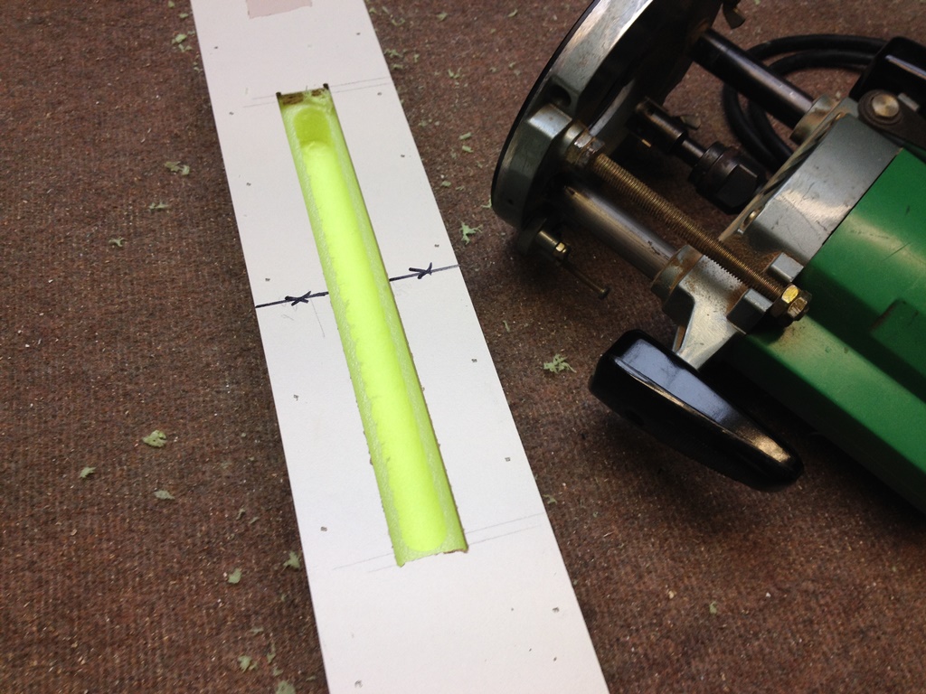

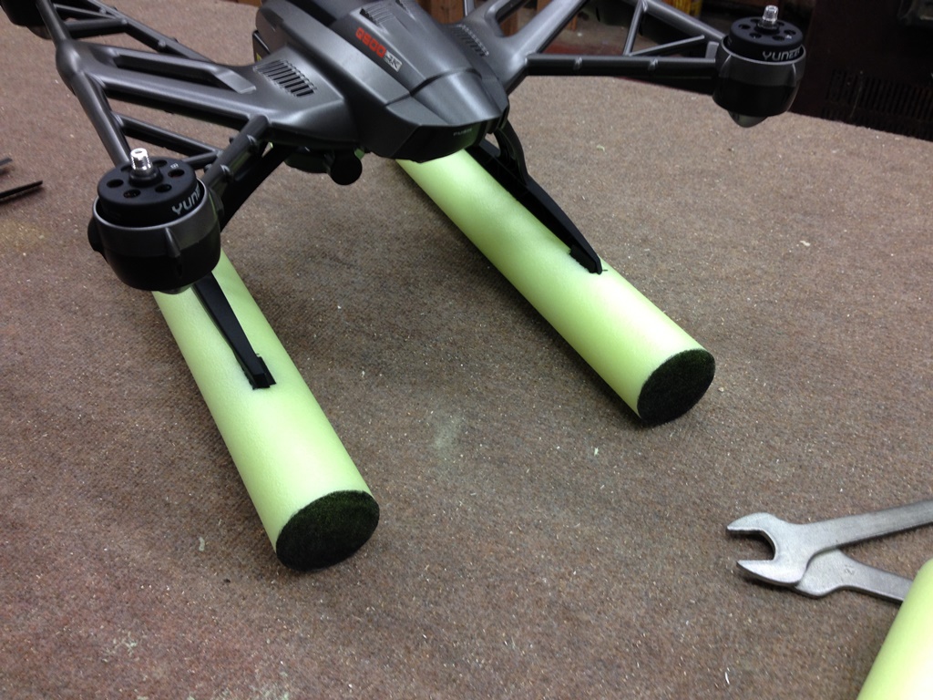

-Coupez la frite en 2 parties égales (57cm pour mon cas; diamètre de 65mm), faites un repère au milieu, faites concorder les repères et tracez les extrémités du patin pour délimiter l'encoche.

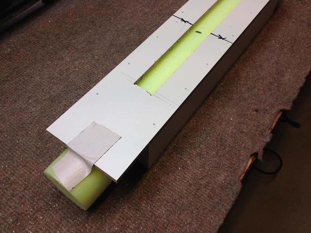

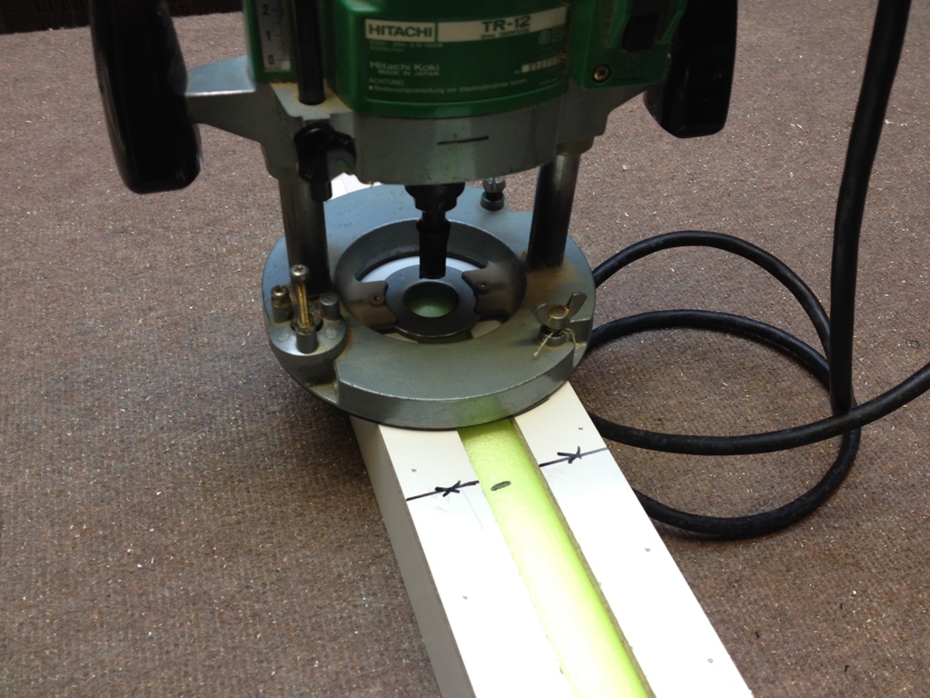

-Faites un gabarit en "U" de la mesure intérieure égale au diamètre de votre flotteur avec une découpe pour votre bague à copier (si vous faites l'encoche avec une défonceuse) ou juste (si vous faites ça au cutter).
-Tracez le milieu de votre découpe, faites concorder ce repère avec celui que vous aurez tracé sur le flotteur, mettez un bout de collant fort de chaque côté pour bloquer la frite, et pratiquez l'encoche (qui devra faire 29cm de longueur, 20mm de largeur et 20mm de profondeur)

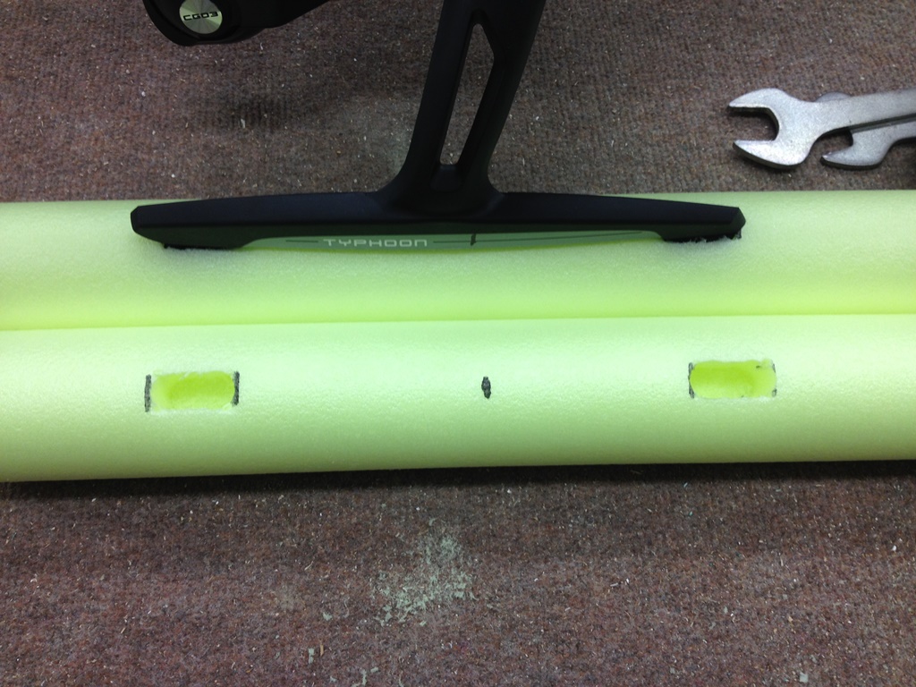

-Tracez ensuite les repères des encoches de fond destinées à recevoir les patins et pratiquez ces encoches sur une profondeur de 10mm

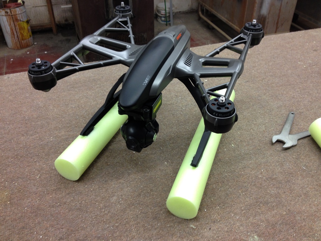

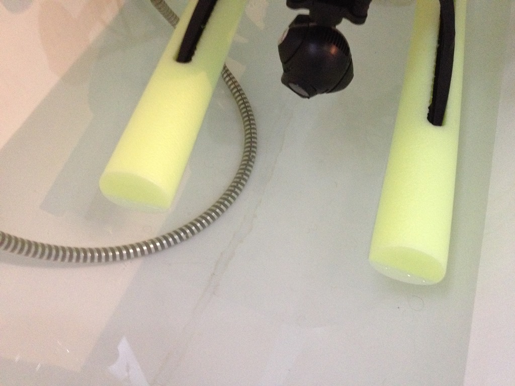

-Voilà les flotteurs prêts :-), ous pourrez constater que ça flotte.... :rolleyes:
Seul bémol, il y a 6cm des flotteurs qui sont dans le champ de la caméra; il faudrait donc raccourcir de 12 cm au total (6cm avant ET arrière pour l'équilibre), mais dans l'état actuel des choses, la caméra n'est qu'à 2cm de l'eau...
Je vais aller chercher une autre frite dans la semaine et faire la correction de longueur en ne faisant que les encoches pour les patins (pour gagner 20mm), je posterai le résultat...

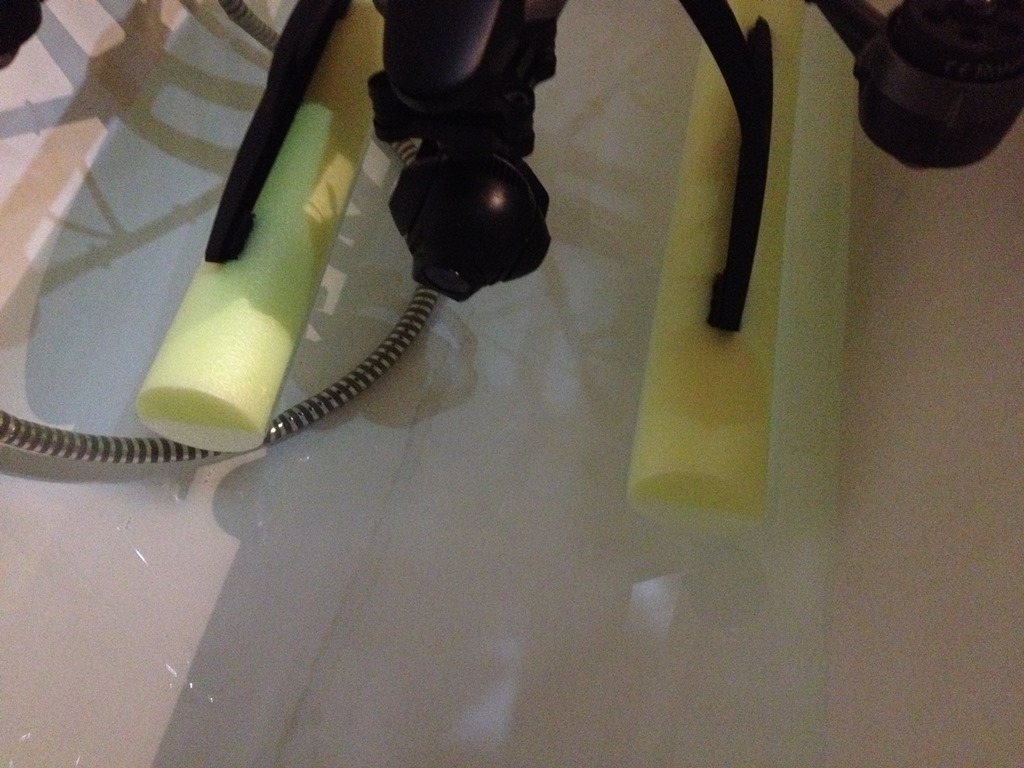

Hello
Merci CHROMAgnon  :)

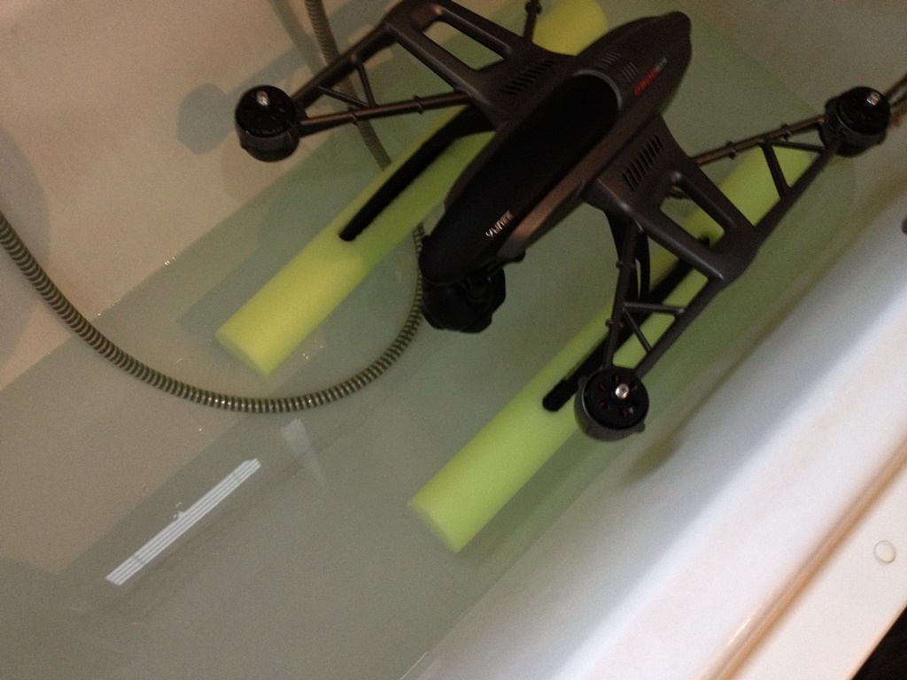

Voilà, correction faite: les flotteurs ne sont plus dans le champ, sauf un tout petit peu pendant 1 seconde quand on incline la caméra vers le bas...
Diminution de 12 cm et encoches pour les seuls patins.
Vu la faible longueur, j'ai fait les encoches en tenant compte de l'axe du patin d'atterrissage pour l'équilibre car il y a 2.8cm de différence entre l'avant et l'arrière; je ne l'avais pas fait sur les "grands" pour ne pas ma casser le c... à avoir un sens de pose et, vu la taille, ce n'était pas très important.
Du coup, j'ai colorié l'arrière pour avoir un repère...
Les flotteurs définitifs font 45cm de long pour un diamètre de 65mm, les encoches font 16 x 35mm pour une profondeur de 25mm. et un surpoids de 52 grammes (bof...)

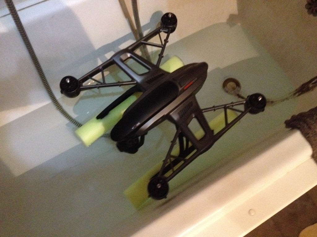

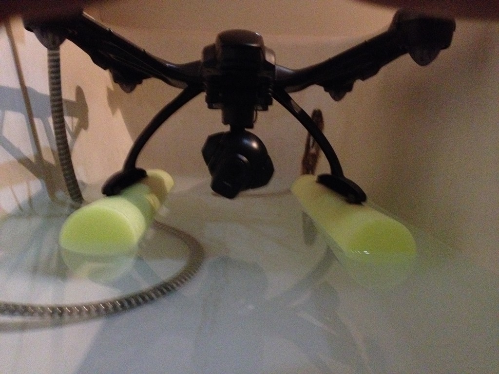

Pour les fixer, je mettrai du collant de masquage (2-3 tours au milieu) pour limiter le surpoids, ils tiennent déjà bien sans rien... et puis c'est seulement en cas de survol de plan d'eau...
Comme vous pourrez le constater, ça marche nickel... ça donnerait presque envie de se poser sur l'eau lol
... S'il y a un volontaire... :D
