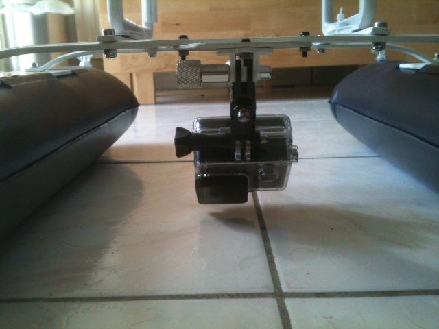

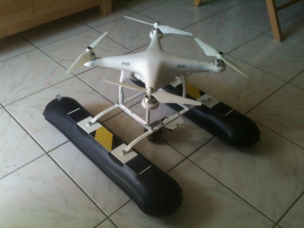

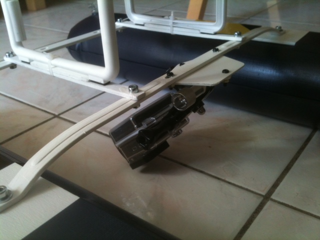

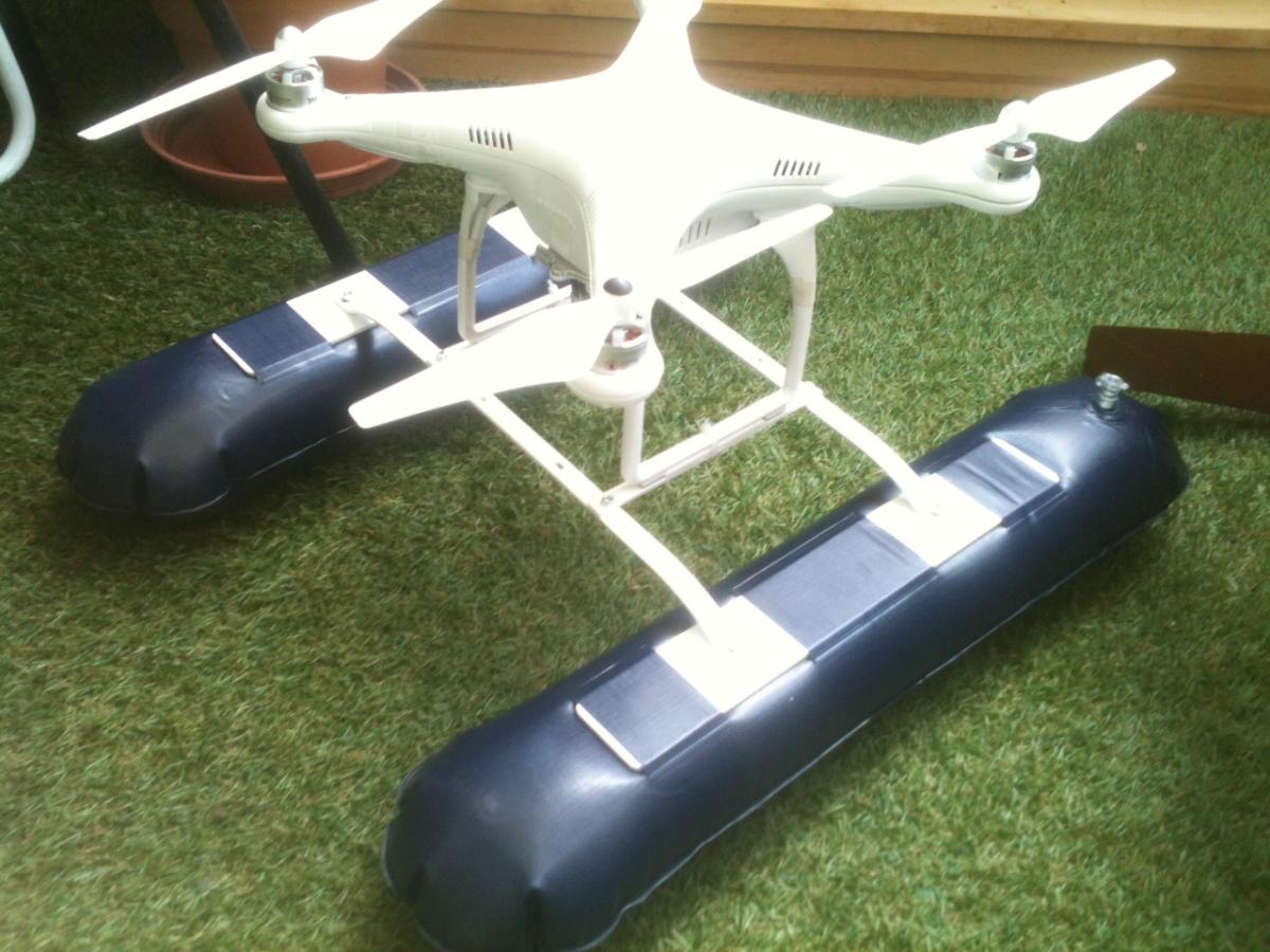

luc77 0 Posté(e) 9 juillet 2015 Bonjour Afin de voler au dessus de l'eau en toute tranquillité j'ai adapter sur mon DJI phantom 2 des flotteurs gonflables d'aéromodélisme d'hélicoptère. Je cherchais quelque chose de fiable avec de la gueule. J'avais fait des essais avec des rouleaux en mousse orange de piscine, mais c'était pas très stable. Pour ce type de vole j'ai démonté la nacelle motorisée d'une part parce qu'elle ne doit pas aimer la flotte, et aussi pour gagner du poids. j'ai monté à la place un support pour installer le boitier étanche de la GoPro Black Hero 4. Cordialement Partager ce message Lien à poster Partager sur d’autres sites

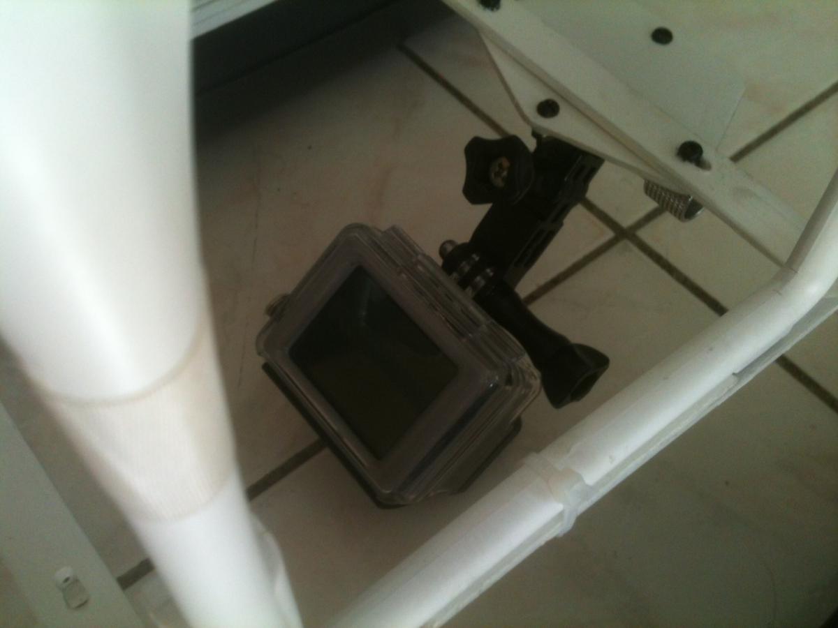

luc77 0 Posté(e) 10 juillet 2015 Voici la fixation du boitier étanche de la GoPro sur la nacelle des flotteurs du Phantom 2, pour ne pas apercevoir les flotteurs dans l'image. Partager ce message Lien à poster Partager sur d’autres sites

yadraq01 492 Posté(e) 10 juillet 2015 salut j'ai déjà vue sur le fofo , 1 système similaire, bien sympa et s'est propre !! par contre ne pas oublier de mettre la porte étanche et non celle ajourée !!!!!!! avec du vent sa ne doit pas être terrible ! Partager ce message Lien à poster Partager sur d’autres sites
