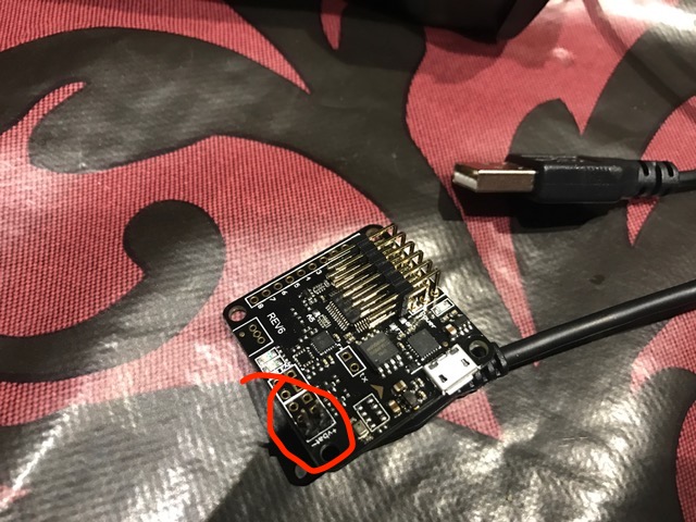

hulogoloma81 14 Posté(e) 4 janvier 2017 Bon, je commence a avancer, j'ai réussis a voir tout bouger dans cleanflight par contre je pense que je n'ai pas alimenter comme il fallait la naze32 au départ car quand je la branche en usb j'ai les voyant mais quand j'enlève le câble usb et que je branche une arriver d'alimentation sur la naze ,les voyants ne s'allume pas, par contre j'ai fais une connerie, j'ai brancher l'arriver du jus sur le branchement des esc, j'ai fais fumer la naze32, elle s'allume plus lorsque je branche le câble usb. Je vais chercher une naze32 demain matin, pouvez vous me dire a quel endroit je branche l'arriver du jus sur la naze32 venant de la carte de distribution? Merci a tous, j'avance Partager ce message Lien à poster Partager sur d’autres sites
the guitar hero 4 733 Posté(e) 4 janvier 2017 Alors, a ce niveau :affectation des voies ===> >> ===> 5 gear : B 6 aux 1 : G ===> liste , a la place de 5 gear moi j'ai 5 Train oui c'est la même chose, je n'ai pas pensé à te le dire. Je pige pas tout, tu peux faire un crobar de l’alimentation que tu as utilisé Partager ce message Lien à poster Partager sur d’autres sites
hulogoloma81 14 Posté(e) 5 janvier 2017 (modifié) voila entourer en rouge d'ou part l'alim pour la naze . et la l'endroit ou je fais le branchement à la naze de l'alimentation Modifié 5 janvier 2017 par hulogoloma81 Partager ce message Lien à poster Partager sur d’autres sites
blitz 2 248 Posté(e) 5 janvier 2017 Tes ESC sont des Optto ? C'est du 5V pour alimenter une Naze32... Partager ce message Lien à poster Partager sur d’autres sites

hulogoloma81 14 Posté(e) 5 janvier 2017 Alors a cet après midi, j'ai réussis a alimenter la naze les branchement sont bon car sous cleanflight tous les curseurs bouge ainsi que les deux aux, la seule chose la maintenant, c'est que malgré que la tout soit bon a première vu, les moteurs ne tournent pas quand je mets les gaz !!!! de l'aide svp Partager ce message Lien à poster Partager sur d’autres sites
