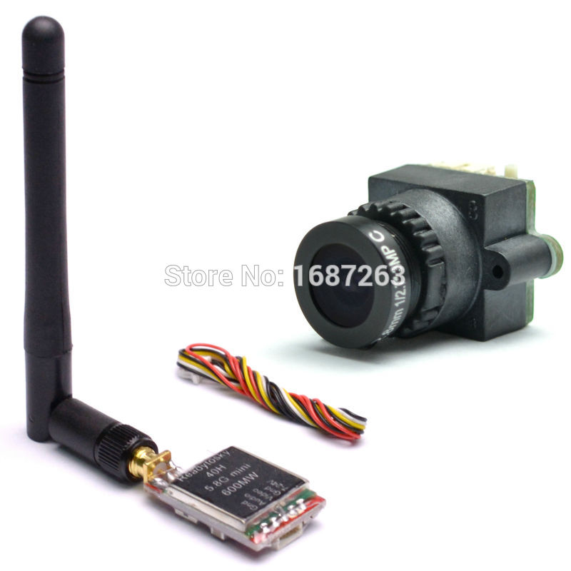

hulogoloma81 14 Posté(e) 6 janvier 2017 Bonjour, et tout d'abord un grand merci a vous tous qui êtes là pour nous aider a avancer dans la compréhension de nos quad, car comme l'ont dit "c'est en forgent que l'ont devient forgerons" c'est vraiment vrai dans le monde du racer drone quad..... Merci merci d'etre la et surtout patient avec nous les débutants et qui je le voie vous vous répétez souvent et vous êtes tous très sympa, encore un grand merci. Maintenant je voudrais de l'aide car je fais la modification du câble qui doit relier la camera à l'émetteur , coté camera j'ai un fil Rouge, Noir et Jaune et coté emmeteur : Blanc, Noir, Jaune et un rouge et un noir qui je pense ces deux me servent a y apporter du jus. Pouvez vous me dire les couleurs que je relie? Merci. Partager ce message Lien à poster Partager sur d’autres sites
the guitar hero 4 733 Posté(e) 6 janvier 2017 C'est quel modèle ton émetteur? Partager ce message Lien à poster Partager sur d’autres sites
hulogoloma81 14 Posté(e) 6 janvier 2017 c'est du matériel chinois ! Partager ce message Lien à poster Partager sur d’autres sites
the guitar hero 4 733 Posté(e) 6 janvier 2017 sur l’émetteur : les premiers rouge/ noir ===> alimentation émetteur jaune ===> vidéo à relier avec le jaune de la caméra blanc et noir, c'est pour audio donc inutile sur la cam : rouge et noir ===> alimentation caméra jaune ===> doit être relié avec le jaune de l’émetteur 1 hulogoloma81 a réagi à ceci Partager ce message Lien à poster Partager sur d’autres sites

xavdrone 3 922 Posté(e) 2 février 2017 (modifié) Je viens de voir ton TX => 600 mw !!!! en France c'est 25 mw maxi => http://www.xavdrone.com/fpv/ Modifié 2 février 2017 par xavdrone Partager ce message Lien à poster Partager sur d’autres sites
hulogoloma81 14 Posté(e) 2 février 2017 Ah!!! Mais je regarderais sur le miens car la c'est une photo commerciale!! Merci Partager ce message Lien à poster Partager sur d’autres sites

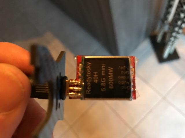

the guitar hero 4 733 Posté(e) 2 février 2017 il me faut le modèle exact de ton émetteur si tu veux une réponse concernant l'alimentation. Partager ce message Lien à poster Partager sur d’autres sites

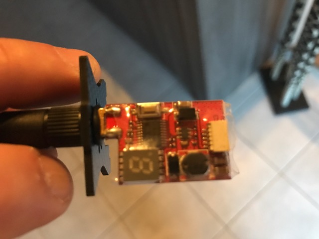

hulogoloma81 14 Posté(e) 2 février 2017 Voila Partager ce message Lien à poster Partager sur d’autres sites
the guitar hero 4 733 Posté(e) 2 février 2017 tension de fonctionnement de 7 à 24 volt Bonjour, il faut l'alimenter en 5v ou en 12v ?Merci tu le branches sur le 12v 1 hulogoloma81 a réagi à ceci Partager ce message Lien à poster Partager sur d’autres sites
