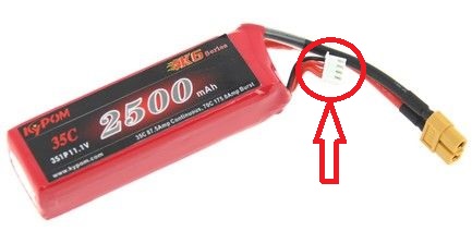

blitz 2 247 Posté(e) 9 janvier 2017 Oulla une cellule a 0v => deux possibilité : Le fil de la prise équilibrage couper => faut réparer... La cellule HS => ça peut se rattrape mais il faut un vrai chargeur pas celui livrer avec le kit RTF... Partager ce message Lien à poster Partager sur d’autres sites
jeremmx52 21 Posté(e) 9 janvier 2017 C'est lequel le fil de prise d'équilibrage ? Partager ce message Lien à poster Partager sur d’autres sites

blitz 2 247 Posté(e) 10 janvier 2017 Voila la prise d'équilibrage et c'est ces fils qu'il faut vérifier => Partager ce message Lien à poster Partager sur d’autres sites
jeremmx52 21 Posté(e) 12 janvier 2017 Les fils me paraissent Bon mais au début quand je les démarrer la première fois les hélices ont touché le bout blanc, mais pourquoi la batterie serait descendu à 0 ? Partager ce message Lien à poster Partager sur d’autres sites
blitz 2 247 Posté(e) 12 janvier 2017 Ben si le fil c'est dessouder de la cellule tu mesure du vide, la tension sur les fil de puissance est de combien ? Partager ce message Lien à poster Partager sur d’autres sites
