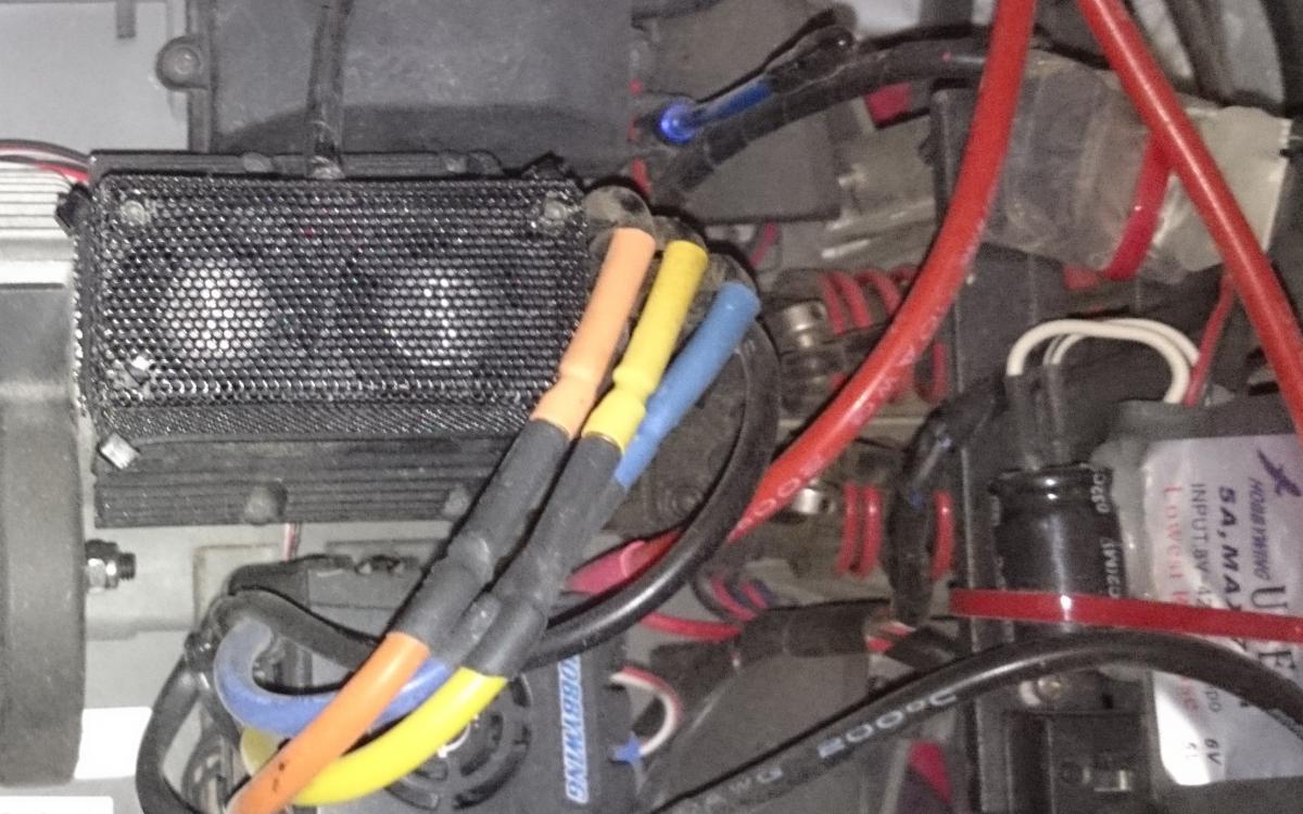

blitz 2 247 Posté(e) 22 avril 2017 Tu ne peut pas adapter du 40x40 ? Pour éviter la casse, j'ai fabriquer ça => Et, pour des ventilateur, les mag de modélismes sont le dernière endroit ou je regarde... Partager ce message Lien à poster Partager sur d’autres sites
stuka 207 Posté(e) 23 avril 2017 Merci Blitz Oui adapté une grille ou monté une housse DustyMotors mais j' ai peur que çà bride le refroidissement et le X-maxx chauffe énormément surtout l' été. Pour les magasins de modélisme c' était surtout dans l' urgence , j' ai fini par en commandé 6 pour 11.00€ loin d' ici Partager ce message Lien à poster Partager sur d’autres sites
