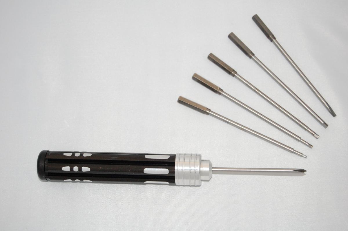

je suppose que tu parles du genre de petite clé fournie avec le multi lors de l'achat. C'est du mauvais matériel qui ne fait que flinguer les têtes de vis. Je te conseille l'achat d'un véritable outil de ce type : cles hexa 1.5/2/2.5/3, tourne vis plat et cruciforme....
... que tu trouveras dans les magasin de modélisme ou dans les enseignes de bricolage. Pour ne pas que les vis se desserrent avec les vibrations, il faut mettre du vernis à ongle sur le filet.

Tu as raison the guitar hero, je vais m'acheter en magasin de bricolage de quoi serrer comme il faut ses écrous !
