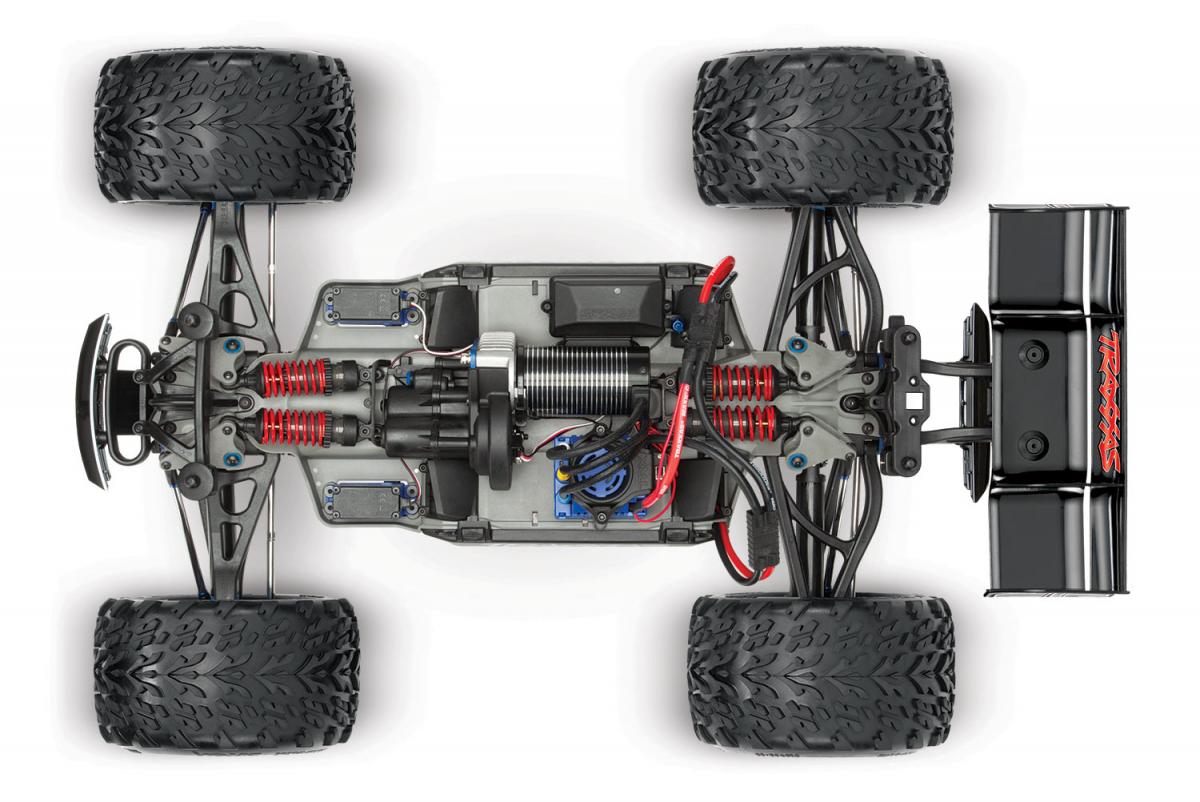

blitz 2 247 Posté(e) 30 janvier 2017 30 mph = 48 km/h Je me rends pas compte, c'est quoi la vitesse de ce genre de voitures sinon ? Tu confond pas avec le E-Revo brushed ? Summit => pignon couronne => 14/68 => rapport en 2 => 25.34, Vitesse maxi 35km/h (source internet le site Traxxas ne met pas de vitesse pour le Summit) E-Revo => pignon couronne => 17/68 => 20.87 => vitesse 30mph (source site Traxxas) Partager ce message Lien à poster Partager sur d’autres sites

Franck06 15 Posté(e) 30 janvier 2017 Du coup c'est mieux summit ou e-revo ? -Summit, à la base, c'est un peu un crawler. C'est conçut pour faire du franchissement d'obstacle. -E-revo, c'est clairement un truggy de gros bourrin, pour du hard-bashing . Donc tout dépend de ce que tu recherche en faite. Si tu veut t'amuser à franchir des gros obstacles = summit. Si c'est juste pour mettre plein gaz en TT = e-revo PS : Sur du bitume, les 2 modèles ont un comportement assez médiocre par contre. Contrairement au slash 4x4 qui se débrouille très bien . Donc, si tu recherche la polyvalence, pas sûr que c'est 2 modèles soient fiable. C'est vraiment 2 extrême. PS 2 : Pour le FPV sur voiture rc, j'ai oublier de dire aussi. Contrairement sur drone, on se rend encore moins compte de la vitesse et des distance, à cause du faite que c'est pas 3D. Au point où au début, on peut carrément foncer dans des obstacles . C'est assez perturbant mais on s'y habitue rapidement. Partager ce message Lien à poster Partager sur d’autres sites

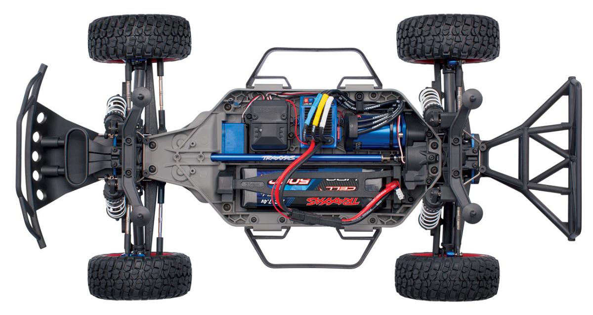

Franck06 15 Posté(e) 30 janvier 2017 On est loin de Traxxas là Ah non j'ai pas envie de monter une voiture, j'ai pas vraiment de temps, je veux rouler c'est tout. Ah oui le choix entre 2 ou 4 roues motrices, tu m'as donné des information inintéressantes là du coup, et un 4 roues motrices c'est 4x4 permanent ou débrayage selon ? Attention a pas trop porter d'espoir en traxxas ^^. Ils vendent du bon matos mais c'est cher et certains éléments, c'est vraiment de la bouse xd. Par exemple : L'ensemble Velineon, qui coûte une blinde, c'est non seulement pas très puissant mais en plus, ça surchauffe, au point de grillé. Surtout sur le slash 4x4. Et les radio traxxas, c'est 50-100m de porté. Ça suffit à vue, mais pas en fpv. Pour faire une généralité sur traxxas : tout les modèles 1/10 (slash, bandit...) = motorisation à changer Après, les 1/8 ont l'air d'avoir déjà du lourd. Ça doit passer . Mais ça coûte une blinde. -Ça prends pas 6h de monter une motorisation . Si t'est un peu débrouillard, en 2-3h max, c'est torcher lol. Contrairement au drone, il y a qu'1 seul moteur, qu'1 seul esc et pas de pid à régler = le rêve ! D'ailleurs, perso j'ai prit un hobbywing 2600 en motorisation. Avec, il y a une carte de programmation. C'est plus facile à programmer que l'esc d'origine. -C'est 4 roue motrices permanent. Désfois, 2 roue motrices, quand un cardan saute... Enfin perso, jamais eut à changer de cardran. D'ailleurs, la seul pièces que j'ai du changer, c'est porte-essieu, car j'avais foncé sur un mur . -Après, je connais pas les autres marques. Mais il y a aussi hip racing, losi...Il y a surement des perles que je connais pas. Partager ce message Lien à poster Partager sur d’autres sites

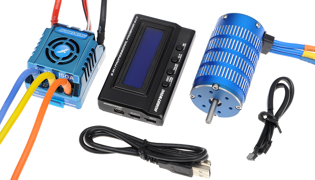

blitz 2 247 Posté(e) 30 janvier 2017 slash 4x4, sans radio et sans esc/moteur (à poil quoi lol). Et tu rajoute un kit esc/moteur de 1/8 qui tient la 4s. Pour 100 euros, tu as le top du top en motorisation. Car la motorisation de base, le Velineon, c'est de la bouse en boite. Tu aurai une photo car je ne vois pas comment tu a caser un moteur de 1/8 a la place d'un 540.... Diameter: 36mm (1.42”) (540 size) Length: 55mm (2.165”) Weight: 262g (9.24oz) Diameter: 42mm (1.654in) Length: 68mm (2.677in) Weight: 322g (11.359oz) Pareil pour le pas du pignon, tu a trouver un pignon, pour un axe en 5mm, qui correspond au pas de la couronne ? Partager ce message Lien à poster Partager sur d’autres sites

blitz 2 247 Posté(e) 30 janvier 2017 A la base tout les moteur brushless était a capteur, a qualité égale c'est pas beaucoup plus chère que les version sans capteur... Je n'utilise que des version a capteur sur mes voitures 1/10.. J'ai celui la en noir et 2200kv sur mon Summit => Partager ce message Lien à poster Partager sur d’autres sites

Franck06 15 Posté(e) 30 janvier 2017 Tu aurai une photo car je ne vois pas comment tu a caser un moteur de 1/8 a la place d'un 540.... 6807L-Slash-4X4-Ultimate-Chassis.jpg Diameter: 36mm (1.42”) (540 size) Length: 55mm (2.165”) Weight: 262g (9.24oz) 56085-top-chassis.jpg Diameter: 42mm (1.654in) Length: 68mm (2.677in) Weight: 322g (11.359oz) Pareil pour le pas du pignon, tu a trouver un pignon pour un axe en 5mm, qui correspond a la couronne ? T’inquiète pas, ça rentre. Le moteur de 1/8, c'est un 550 en faite. Pas beaucoup plus gros. Au pire, il y a la possibilité de faire bouger le récepteur radio (boite noire) tout devant. Comme ça, ça libère beaucoup de place . -Pour le pignon, oui, je me rappel que j'avais un peu galérer . De souvenir, j'avais pris un pignon 5mm de castel, mais le truc, c'était de l'alu et les dents ont fondu. Pourtant, 10 balles le bout de métal... Puis j'ai acheter un pignon en acier de traxxas, 3 balles. Ça fait 4 ans que je l'ai installer. Depuis, j'ai plus eut besoin de toucher . Aussi, faut respecté le ''pas'' des dents. Faut prendre la bonne taille. Ça, me souvient plus du tout. D'ailleurs, c'est spécial le réglage pignon/couronne. Si ils sont trop collé, les dents se bouffent et ça fait un bruit pas possible. Si trop éloigner, ça ''déraye''...Sans parler du pignon qui se dévisse. Mais une fois le bon réglage effectuer et l'application de frein filet, ça tient nickel. -J'ai regarder un peu sur le site chinois préférer de fred (d'hélicomicro). Il y a des combo esc/moteur pour 1/8 à 60 euros. Ça coûte une misère . Et tout est waterproof maintenant, c'est sympas ça. Avant, c'était pas du tout le cas. 2-3 gouttes sur l'esc et hop, il grillé ... -Et aussi, malgré le combo 1/8 sur mon slash 4x4, j'ai remarquer que l'esc notamment chauffer pas mal quand je forcer beaucoup (run sur gazon notament). Même en 3s. Pourtant, c'est un 120A. Peut-être qu'il faut un 150A pour être bien. Le moteur (2650kV) par contre, il bronche pas, même sans ventilo. Partager ce message Lien à poster Partager sur d’autres sites
blitz 2 247 Posté(e) 30 janvier 2017 Pour le réglage de l'entre dent => une feuille de papier a cigarette... "j'ai remarquer que l'esc notamment chauffer pas mal" Je peut me tromper, mais je pense que tu tire trop long, conséquence du moteur plus gros avec un pignon au diamètre, nombre de dent, majorer pour rattraper l'écart supplémentaire avec la couronne... Partager ce message Lien à poster Partager sur d’autres sites
