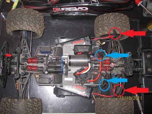

Sur le E-Revo tu a deux prise séparer, tu branche chaque lipo sur une des prises, pour la charge bin c'est deux lipo 2s indépendante,
par contre c'est mieux d'utiliser les deux même a chaque fois, comme ça elles s'use ensemble...
En rouge celles des 2 lipo
La photo n'est pas top, par contre si tu regardais la notice tu verrais bien mieux.... :ssv:

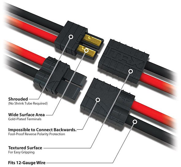

Bas j'ai les connectique Traxxas, les anciennes => post-62-0-16097500-1485897582_thumb.jpg et jamais de problème de chauffe ou autre... :)

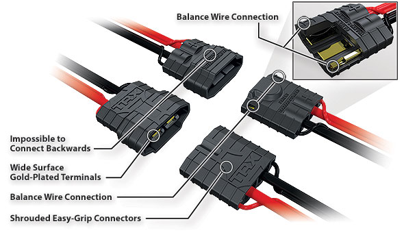

Voila les nouvelles ou Traxxas a eu "l'excellente" idée d'intégrer les fils de balance => post-62-0-47355100-1485897747_thumb.jpg :rolleyes:
Voila pourquoi je te conseillais d'éviter les lipo Traxxas et leur nouveau connecteur propriétaire a la c--, après tu fait comme tu veut... :)

Les connecteurs traxxas sont pas mal aussi. Par contre, j'avoue être un peu sceptique avec leur nouveau truc avec équilibrage intégrer. Ça oblige à utiliser leur chargeur bidon  :wacko:

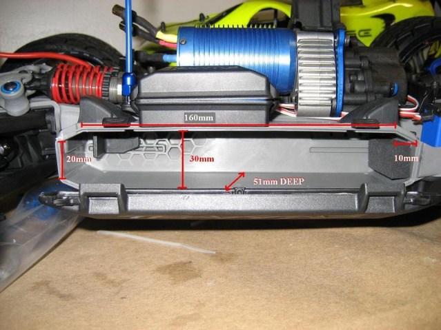

Tu regarde la taille qui correspond et tu prend minimum des 2s 5000mAH 40c sans coque avec les fils qui sorte sur l'arrière de préférence...
Pour la taille du compartiment => attachicon.gifimg13310.jpg :)
