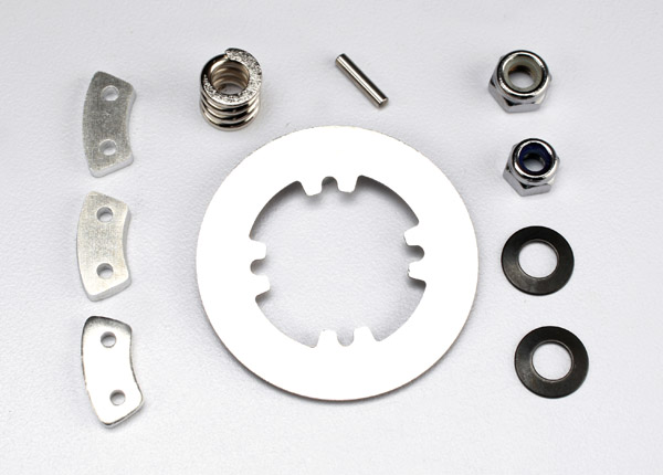

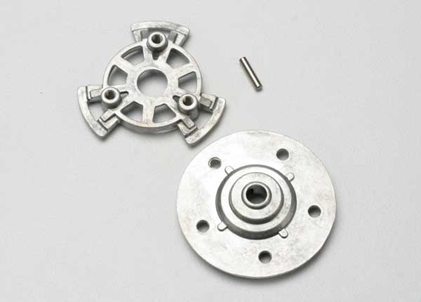

xavdrone 3 922 Posté(e) 15 février 2017 Sur la vidéo le gars démonte pleins de trucs inutiles, moi j'en ais démonté moins Je viens de regarder le site de Robinson Crusoé Racing machin... C'est plutôt pour des gens qui font de la compétition. J'ai commandé 2 couronnes 65 dents et une de 62 histoire de tester car la mienne est un peu usée + le kit de réparation 5352R (donc version renforcée) + Support de slipper réf : 5351 Et une couronne 62 dents pour tester Avec un grand bravo à blitz qui m'a aidé dans les choix. 1 yadraq01 a réagi à ceci Partager ce message Lien à poster Partager sur d’autres sites
