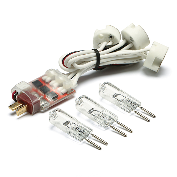

Eric51200 3 162 Posté(e) 1 février 2017 (modifié) Bonjour Chose promise, chose due. Voici le mode d'utilisation de ton testeur. AOK 5in1 Fonctions : - Test de tension de batterie au lithium (de 1 à 8 cellules) - Alarme sonore et lumineuse de tension basse de la batterie (valeur basse faible réglable) - Mesure de la température - Alarme de température haute (valeur de température réglable) - Contrôle de la décharge rapide de la batterie au lithium. - Afficheur à LED pour afficher l'état de la tension de la batterie - Alarme sonore (110 dB) - Affichage numérique ROUGE ultra haute luminosité - Les ports d'entrée et de sortie sont équipés d'un circuit anti-retour. Attention : Ce testeur doit être utilisé avec le module de décharge externe AOK (50 ou 150 W) en mode décharge. Utilisation du testeur / équilibreur 1. Une fois la batterie connectée : - Test automatique (888) puis indique - Le nombre de cellules (8cE : 8 dans cet exemple) - Indique la fin du cycle de détection de la batterie (ALL) - Indique la tension de la cellule n°1 (4.19V) - Indique la tension des 8 cellules (33.6 V) - Indique la tension de la cellule la plus élevée (Hi8 : la n°8 dans cet exemple = 4.20 V) - Indique la tension et le numéro de la cellule la plus basse (Lo1 : 4.19 V et cellule n°1) - H-L indique la différence de tension entre la cellule la plus haute et la plus basse (4.20-4.19 =0.01) - Fin du cycle automatique (All) 2. Mode affichage de la tension : - Appuyez sur le bouton Set pour indiquer le réglage du seuil de l'alarme de basse tension (3.30 V par défaut) - Pressez la touche + ou – pour changer le seuil (par pas de 0.05 V) - Appuyez de nouveau sur le bouton Set et ajustez le volume du buzzer entre 0 et 5 (b-5 = volume à 5) avec les touches + ou –. B-0 (buzzer à 0 = muet) - Pressez à nouveau le bouton Set pour terminer et sauvegarder les paramètres et sortir du mode paramétrage. 3. Mode affichage de la température : - Appuyez sur le bouton Temp pour entrer dans le mode d'affichage de la température (38c = 38 degrés Celsius dans cet exemple) - L’affichage --- indique un rafraichissement de la lecture de la valeur de la température. - Si aucune sonde de température n'est connectée au testeur, l’afficheur indique 00c. - Appuyez sur le bouton Set pour afficher le seuil haut de la température réglé. La valeur par défaut est 90°C et peut être ajustée par pas de 5°C avec les touches + et – - Appuyez de nouveau sur le bouton Set pour passer en mode calibration. L’affichage indique CAL et pressez + ou – pour l’étalonnage en temps réel de la température (réglage par pas de 1%). - Appuyez sur le bouton Set pour terminer le réglage, Enregistrer les valeurs et sortir du réglage paramétrage température. Attention : en mode affichage de la température, appuyez sur le bouton Temp pour revenir au mode affichage tension. 4. Mode affichage tension : - Appuyez sur Disch (Discharge) pour entrer dans le mode décharge. - Affichage d-c pour indiquer le passage en mode décharge - Affichage de la tension de cellule la plus haute (4.20 V dans cet exemple) - Affichage du seuil de la tension basse de décharge - Appuyez sur le bouton Set en mode décharge et réglez le seuil de la tension basse de la décharge avec les touches + et – (par pas de 0.05 V). La valeur par défaut est 3.85 V - Affichage d-c - Affichage de la tension totale de l’accu (33.6 V) - Appuyez de nouveau sur le bouton Set pour terminer le réglage, enregistrer les paramètres et sortir du mode décharge. Attention : en mode décharge, appuyez sur le bouton Temp pour revenir au mode affichage tension. Voilà, en espérant que c'est assez clair Modifié 1 février 2017 par xavdrone Partager ce message Lien à poster Partager sur d’autres sites

blitz 2 248 Posté(e) 2 février 2017 Le module te permet d'utiliser la fonction décharge, en claire il simule une consommation pour vider la lipo.... La tension de coupure par défaut de 3.85v est la tension de stockage recommander par les fabriquent de lipo... Par contre, sauf erreur, ça ne fait pas d'équilibrage car le module décharge par les fil de puissance...A vérifier quand même.... Le module en version 150w, 3 ampoule de 50w gérer pas le testeur => Partager ce message Lien à poster Partager sur d’autres sites

Eric51200 3 162 Posté(e) 2 février 2017 Le module de décharge doit être utilisé avec ce testeur sauf si on n’utilise le module qu'en testeur. Comme l'indique Blitz, on le trouve en 50 w et 150 W et c'est le testeur qui gère. Partager ce message Lien à poster Partager sur d’autres sites
N3rja 41 Posté(e) 3 février 2017 Le module de décharge doit être utilisé avec ce testeur sauf si on n’utilise le module qu'en testeur. Comme l'indique Blitz, on le trouve en 50 w et 150 W et c'est le testeur qui gère. En gros je fait une branchement chargeur baterrie testeur buzzer module de décharge Est si pas exemenple la batterie a bessoin de lacher de l'energie d'une de ces cellule les ampoule serviron de consomateur ? Partager ce message Lien à poster Partager sur d’autres sites
Eric51200 3 162 Posté(e) 3 février 2017 Oui, les ampoules servent de "charge" pour faire débiter la batterie.Tu n'as pas à raccorder ton chargeur. Partager ce message Lien à poster Partager sur d’autres sites
blitz 2 248 Posté(e) 3 février 2017 Par contre, sauf erreur, ça ne fait pas d'équilibrage car le module décharge par les fil de puissance...A vérifier quand même.... Partager ce message Lien à poster Partager sur d’autres sites
