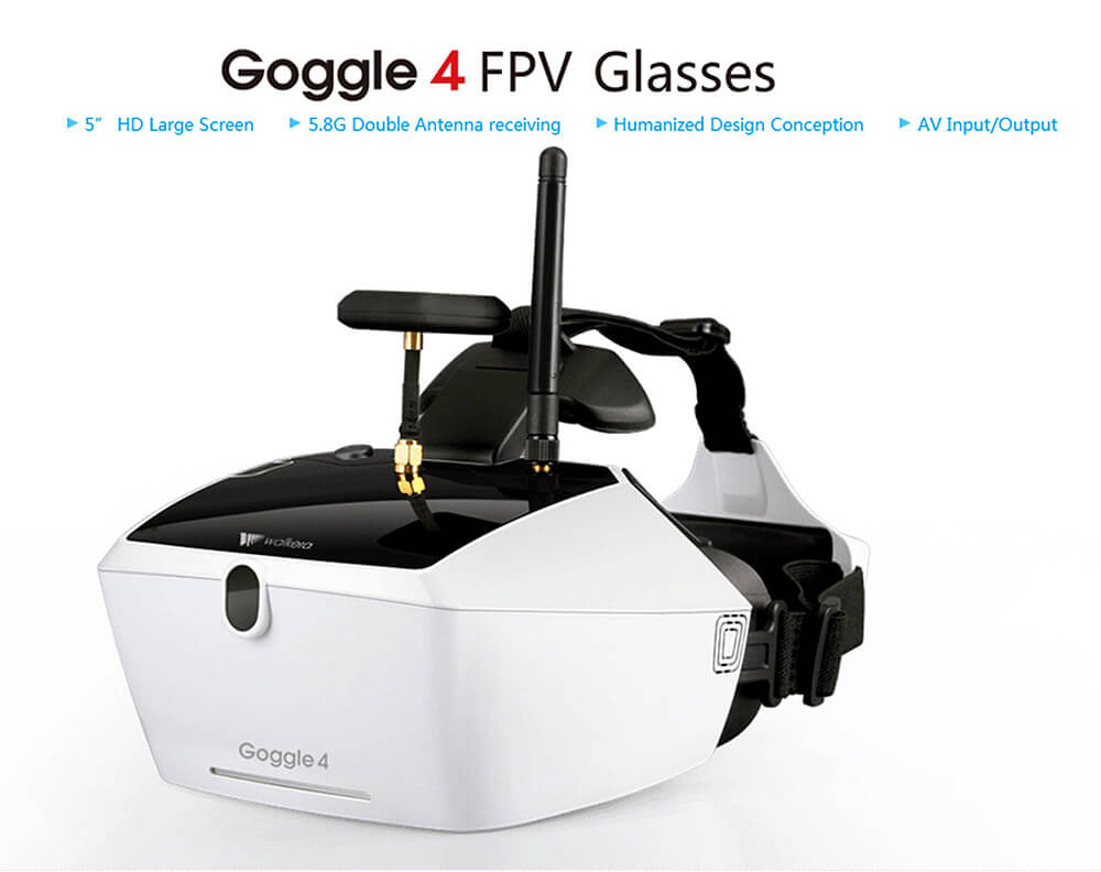

Je suppose donc que ça doit venir de mon casque Walkera goggle4.
Faut-il que je change les RX ( je dis les, car sur ce casque, il y en a deux, et je ne sais pas à quoi ils servent...)

Sinon au niveau de tes antennes (RX et TX), tout est bien vissé à fond ?

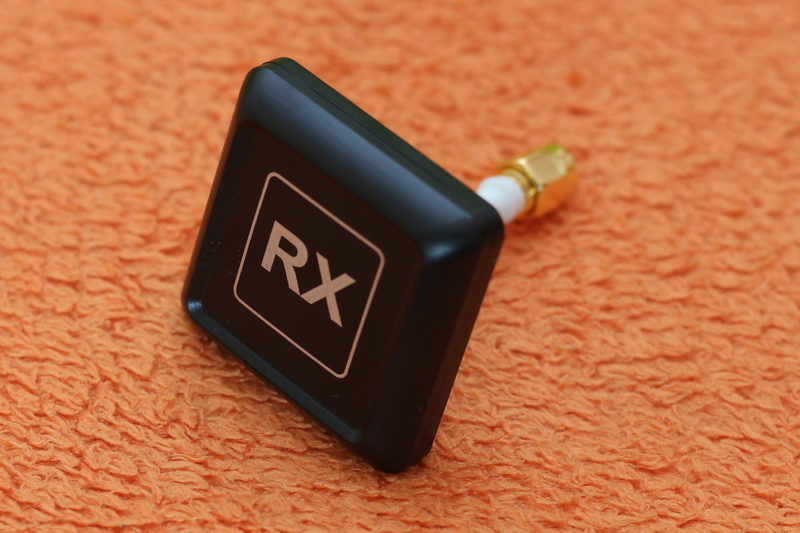

Tu n'a pas 2 RX mais 2 antennes, classiquement pour utiliser 2 antennes différentes (une "classique" qui capte à 360° et une plus "directrice" avec un meilleur gain") afin de toujours profiter du meilleur signal.
Tu as quoi comme antenne toi dessus ?

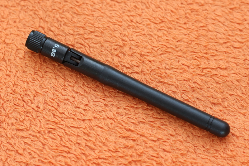

la bâton est l'omnidirectionnelle mais avec un très faible gain.
la "plate" c'est surement une antenne type patch, assez directionnelle avec un meilleur gain
Tu peux surement optimiser la transmission en remplaçant la bâton par une omnidirectionnelle type cloverleaf (type champignon) qui aura 3 Dbi de gain contre les 2 au mieux de la bâton. Pour les récepteur il semble mieux de privilégier les 4 lobes plutôt que les 3 lobes (plutôt destiné a l’émetteur). Attention à surtout vérifier le sens de l'antenne (LHCP pour toi il semblerai)
Pour la deuxième, (a patch) essai de trouver son gain, tu peux alors soit la remplacer par une autre patch avec un meilleur gain, soit la remplacer par une plus directionnelle avec un meilleur gain type helix.

Ton antenne multidirectionnelle est en bâton, soit linéaire.
Tu vas donc avoir des performances non optimales quand tu passeras sur l'une ou l'autre des deux antennes !

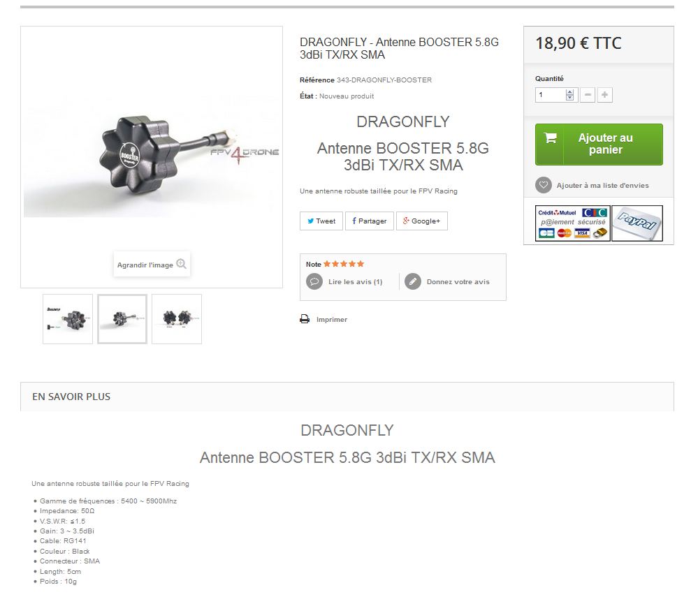

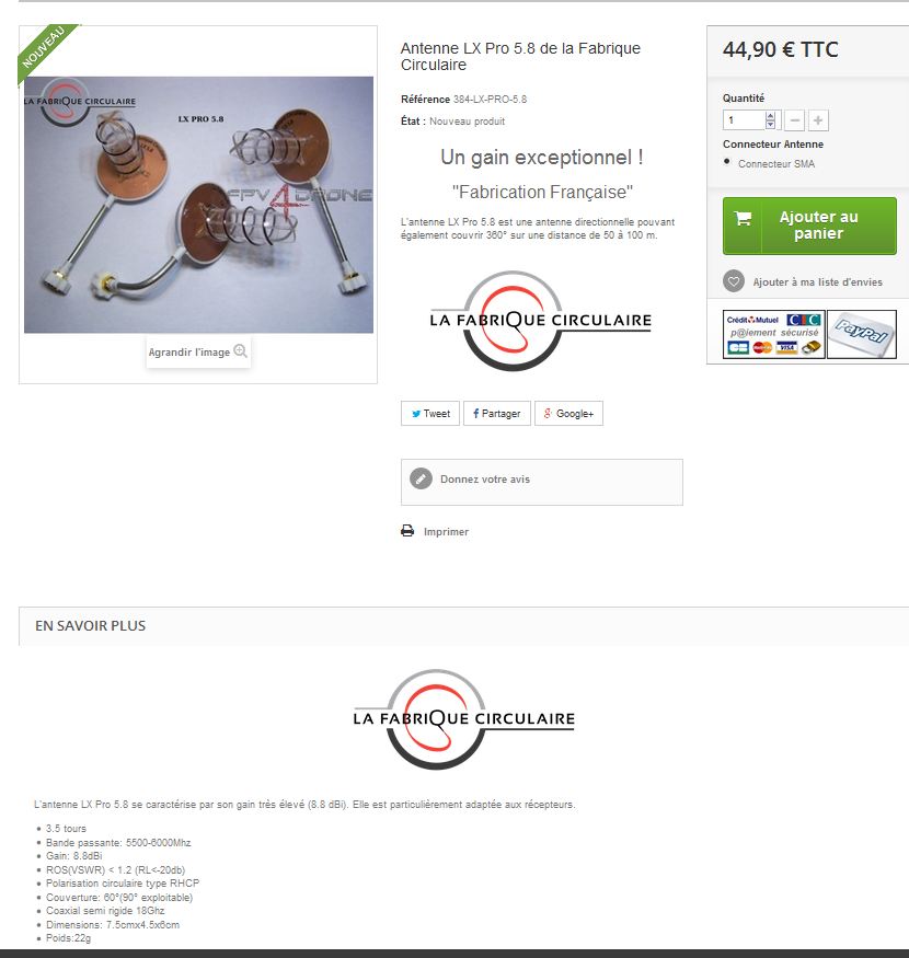

Pour ma config, actuellement:
sur mon drone : Antenne FOXEER mini 5.8GHz RHCP ( ref: 210-FOXEER )
sur mon casque :
-  DRAGONFLY - Antenne BOOSTER 5.8G 3dBi TX/RX SMA ( ref: 343-DRAGONFLY-BOOSTER )
et
-  Antenne LX Pro 5.8 de la Fabrique Circulaire ( ref: 384-LX-PRO-5.8 )

le top étant de les combiner comme dans ton cas, le récepteur choisira le meilleur signal: si ton drone est loin devant toi, le signal sera meilleur sur ton HELIX; si ton drone te passe sur le coté ou dans le dos, c'est la omnidirectionnelle (ta dragonfly) qui prendra le relai.
