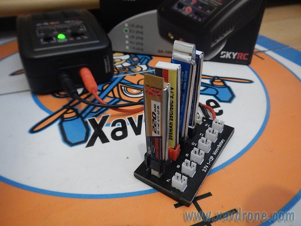

blitz 2 247 Posté(e) 26 février 2017 Va falloir maintenant que je trouve le cable approprié pour charger depuis mon chargeur icharger 308Duo. Ah les ichargeur... Tu a les plaques de branchement en parallèle ou les câbles de branchement en série => http://www.xavdrone.com/chargeur-de-batteries/cable-adaptateur-lipo-1s/ Partager ce message Lien à poster Partager sur d’autres sites

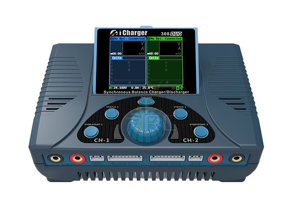

blitz 2 247 Posté(e) 26 février 2017 Quel embrouille ? J'aime ces chargeur c'est tout.... C'est bien celui la ? => Il ne faut pas laisser une lipo charger a 100% mais la mettre en mode stockage... Les moteur du NanoQX sont fragile... Merci pour le lien sur les différents branchements. Il y a par contre un truc qui me titille : lorsqu'on branche plusieurs lipo en série sur la plaque (admettons 6x 200mAh) on va afficher sur le chargeur la puissance totale soit 1,2A. Comme il n'y a pas d'équilibrage n'y a t'il pas un risque d'avoir une lipo qui me pète à la figure si les lipo ne sont pas déchargées au départ de la même manière ? Si une batterie arrive à sa charge complète et qu'une autre n'en est qu'à la moitié cela va continuer de charger de la même manière dans les deux batteries..et il y en a une des deux qui ne va pas aimer si je ne m'abuse. La tu a mélanger branchement série et branchement parallèle, secouer le tout, et poser tes question, c'est pas évident de te répondre... Partager ce message Lien à poster Partager sur d’autres sites
Nikoteen 0 Posté(e) 26 février 2017 Quel embrouille ? J'aime ces chargeur c'est tout.... C'est bien celui la ? => icharger_308duo.jpg Il ne faut pas laisser une lipo charger a 100% mais la mettre en mode stockage... Les moteur du NanoQX sont fragile... La tu a mélanger branchement série et branchement parallèle, secouer le tout, et poser tes question, c'est pas évident de te répondre... Ah ouf... j'avais mal interprété l'émoticone. Et oui pour le chargeur c'est bien celui là. Pour les lipo.. oui je sais .. pas à 100% mais je pense toujours pouvoir en faire le lendemain mais ah finalement non, pas eu le temps... surlendemain pareil etc. Il faut absolument que je corrige ce défaut. Cela fait trois semaines que les batteries de mon Yuneec sont chargées à donf et que je n'arrive pas à aller faire un tour. A rajouter dans mes résolutions 2017 : charger à 50 ou 60% Les moteurs sont fragiles … et je n'ai pas été très tendre avec non plus... pas vraiment attendu 1/4h entre deux batteries. J'en ai souvent fait 5- 6 d'affilée. Pour la question sur le branchement, toutes mes désoles je vais tenter d'être plus clair : si je branche une plaque "série" sur mon chargeur (comme là par exemple http://www.xavdrone.com/wp-content/uploads/2017/01/skyRC-E4-12.jpg , je me dis que comme il n'y pas de système d'équilibrage entre les différents plots on peut facilement se trouver avec une sur-charge sur l'un des plots non ? Me goure je ? Partager ce message Lien à poster Partager sur d’autres sites
blitz 2 247 Posté(e) 26 février 2017 Ah ok, (ton lien ne fonctionne pas) Non la plaque c'est un branchement parallèle, la seul contraint c'est que les lipo doivent être les mêmes, capacité et tension, et avoir la même décharge, sinon la plus charger se vide dans la moins charger,après elles sont considérer comme une seul lipo 1s par le chargeur... Pour la charge tu additionne les capacités... Comme ça reste une lipo 1s, peut importe le nombre, pas d'équilibrage... Une fois brancher sur la plaque les lipo aurons automatiquement la même tension, d'où l'importance de la même décharge avant branchement, des différences de tension pendent la charge ne peuvent pas se crée, du début a la fin elles suivront la même courbe de tension jusqu'à 4.2v... Apres, a l'utilisation, une lipo fatiguer chutera plus vite en tension qu'une en bonne forme... Partager ce message Lien à poster Partager sur d’autres sites
