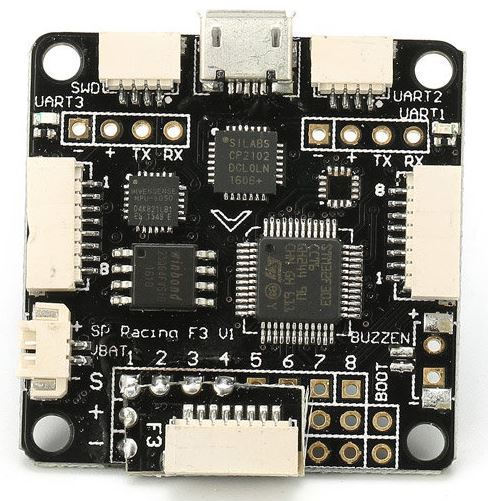

dicmanic 2 Posted March 1, 2017 Bonjour Je possède un Eachine Racer 250 avec un contrôleur de vol F3 ( "Eachine Customized Version Racing F3 Acro 6DOF Flight Controller STM32F303 For Eachine Racer 250") mais se contrôleur n'est pas "classique" et facile d’accès. Mo modèle n'est pas disponible sur la boutique partenaire (Vous avez juste a marque ma phrase au dessus et cliquer sur le premier lien). J'ai plein de question à sont sujet. -Quand je fait des recherches sur se contrôleur, je tombe souvent sur "SPracerF3" mais quand je regarde la forme du modèle, il n'a pas vraiment la même forme, y a t'il plus forme pour un modèle ?. -J'aimerai mettre à jour le firmware mais je ne sait pas si je doit le faire sous SPracerF3. -Est-ce une bonne idée de flash ma carte pour mettre à jour (j'ai pris des photos de chaque réglage pour les reproduire). -J'ai vue que sur les cartes libeller "SPracerF3", elles possédaient un barométre, cleanflight dit que la mienne n'en à pas. -Cleanflight ou betaflight ? (pas trouver de réponse valable). Voila tous, merci pour vôtre futur aide. Share this post Link to post Share on other sites

dicmanic 2 Posted March 1, 2017 Merci pour ta réponse (Très rapide ) bah justement, je ne sait pas si ses une SPracerF3 car elle n'est pas exactement pareil au niveau de la forme :/ Au passage, je possède un eachine racer 250 Share this post Link to post Share on other sites
Friiidge 44 Posted March 1, 2017 Elle est basée sur un Modèle F3 SP RACING... Mais la connectique change radicalement... Est tu sur que c'est bien ce modèle la... ET pas celui ci? Celui sur la Photo jointe est une copie fidèle du F3 SP RACING sur laquelle ils soudent une plaque additionnelle pour la connectique. Cette plaque est facilement dé-soudable pour en faire un F3 Classique Share this post Link to post Share on other sites
dicmanic 2 Posted March 1, 2017 mon modèle est a l'exactitude celui indiquer sur l'image que j'ai poster La carte que tu a poster est justement celle qui me fait douter... dans tous les cas j'aurais préférer une naze32 pour commencé, elle possède des milliers d'article à sont sujet. Share this post Link to post Share on other sites
Friiidge 44 Posted March 1, 2017 Voilà le descriptif de la connectique Usage: for Eachine racer 250 and other RC Multirotors STM32F303 CPU with FPU 256kB flash. 8MB (64Mbit) High-Capacity Flash MPU6050 accelerometer/gyro. Micro USB socket 4x 4pin JST-SH sockets (I2C, SWD, 2xUART). 2x 8pin JST-SH sockets (PPM, PWM, SERIAL RX, GPIO, ADC, 3V, 5V, GND). 8x 3pin though-holes for pin headers for ESC/Servo connections. 2x 4pin though-holes for pin headers for 2x serial ports. 2x 2pin though-holes for pin headers for battery voltage and buzzer. Sent from Mobile Device Share this post Link to post Share on other sites
Friiidge 44 Posted March 1, 2017 Et tout est inscrit dessus Sent from Mobile Device Share this post Link to post Share on other sites

dicmanic 2 Posted March 1, 2017 Du coup, quand je veut flash, il me propose la SPracerF3 mais aussi plein de variante (SPracerF3 evo, SPracerF3 Nano ect...), je prend quoi ? Quand je veut flash, il me dit aussi que le bootloader est introuvable :/ Y a t'il des indication particulière pour pas endommager l'appareil (mise a part enlever les hélices) ? Merci pour vos réponses Share this post Link to post Share on other sites
Friiidge 44 Posted March 1, 2017 Il faut que 1)tu déconnecte tout... 2) dans betaflight tu choisis f3 spracing 3) tu coche no reboot 4) tu coche full chip erase. 5) tu charge le firmware 6) tu clique flash firmware A ce stade betaflight attends de trouver une carte en mode bootloader... Au niveau de la carte 1)tu fais un pontage entre les 2 contacts boot 2) avec les 2 contacts boot pontes tu connecte ta carte au câble USB 3) le flash commence 4) une fois le flash en cours tu peux enlever le.pontage boot 5) une fois le flash terminé... Déconnecté et reconnecte ta carte pour la redemarrer P.S.: toutes les cartes «copiés» de eachine demandent cette procédure! Sent from Mobile Device 1 Asayyeah reacted to this Share this post Link to post Share on other sites

dicmanic 2 Posted March 16, 2017 Bon bah après test, impossible de flash la carte sous betaflight, même après toute les étapes, le bootloader ne répond pas Envoyé de mon SM-A510F en utilisant Tapatalk Share this post Link to post Share on other sites
jems69 42 Posted March 16, 2017 salut, il faut tous cocher en dessous du choix du frimwear (il doit avoir 5 case a cher si je me trompe pas) apres tu charge le frimwear et une fois charger tu branche l'usb et sa devrais marcher bien sur tous sa avec le pont boot j'ai eut le meme probleme avec ma spracingf3 voici une video pour t'aider. normalement si j'y suis arriver tu devrais t'en sortir car je n'y connaissais rien. Share this post Link to post Share on other sites
dicmanic 2 Posted March 16, 2017 J'ai réussi en cochant "manuel baud rate" mais j'ai des gros soucis mon drone ne demarre plus quand je branche une lipo mais si je branche ma carte au pc et que je branche ma lipo ensuite, il démarre, que faire ? Envoyé de mon SM-A510F en utilisant Tapatalk Share this post Link to post Share on other sites
