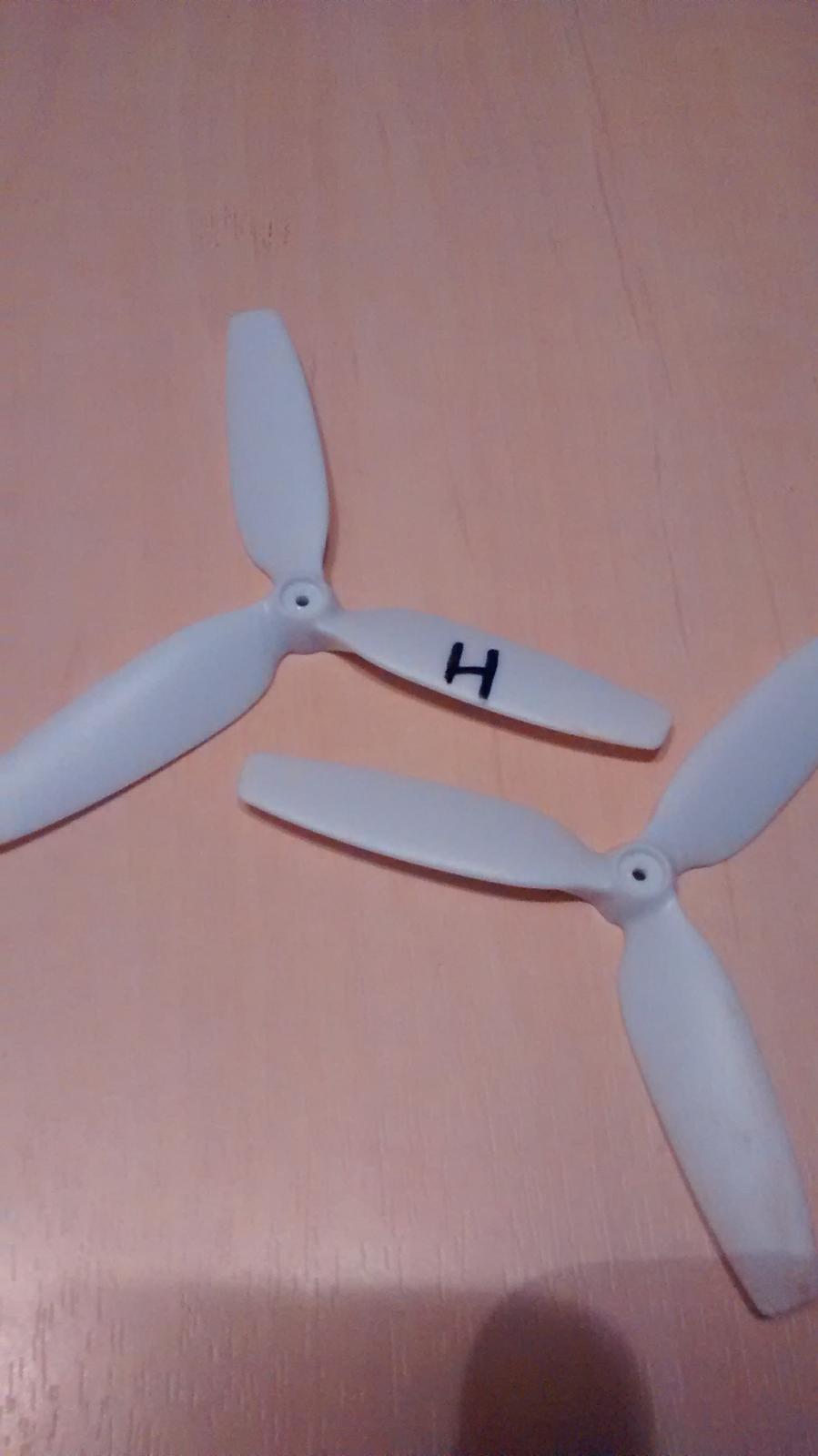

PIC 280 Posted March 2, 2017 salut à tous.... après une programmation un peu compliquée (merci Blitz et les tutos trouvés sur le site) je me trouve confronté à un nouveau problème... mon quad est prêt à décoller ...vérification des différents boutons sur le stick B ...couleurs OK.... je monte avec tendresse la manette des gaz ....et hop monsieur lève la patte gauche (tel un toutou !!) et se couche sur le côté droit ...la patte droite restant au sol !! problème de trims ??? problème d'hélices ( elles me semblent bien positionnées !! rouge devant gris derrière...) ???? voilà où j'en suis ....donc votre aide sera toujours la bienvenue !! MERCI Share this post Link to post Share on other sites
blitz 2,247 Posted March 2, 2017 La couleur est sans impotence, c'est le sens de rotation qui est diffèrent, vérifie les hélices elles doivent être identique en diagonal, avant gauche / arrière droite... 1 PIC reacted to this Share this post Link to post Share on other sites
Picasso2 2,157 Posted March 2, 2017 Salut. C'est pas un chroma! Pour le faire décoller, soit plus vif. Un bon coup de gaz et hop. Une fois en l'air, il est bien plus facile à trimer. Tout ça si évidement tes hélices sont dans le bon sens. La couleur n'est pas un repère. 1 PIC reacted to this Share this post Link to post Share on other sites
PIC 280 Posted March 2, 2017 quelle buse !!! en effet mes hélices étaient comme moi...à l'ouest.....j'ai honte !!! mais ayant "touché" ma RC je suis bon pour tout refaire...P.....je ne suis vraiment pas bon.....même pour faire du tricot !!! merci les gars .....ce mot finit par ne plus avoir de sens tellement je le met à toutes les sauces de mon incompétence !! Share this post Link to post Share on other sites
PIC 280 Posted March 2, 2017 bon tout semble ok....test demain...et puis parfois quand on lit la notice trop vite (exemple des hélices !! ) et bien on est comme un c.... Share this post Link to post Share on other sites
Picasso2 2,157 Posted March 2, 2017 Tu es loin d'être le premier. (J'étais là avant toi)... Rire! Pour ma part, c'était sur mon premier nano QX. Si j'ai bonne mémoire, c'est déjà blitz qui m'avait "recadré"... Share this post Link to post Share on other sites
blitz 2,247 Posted March 2, 2017 A ça les hélices mal place, c'est d'un courent sur le forum... Share this post Link to post Share on other sites
PIC 280 Posted March 2, 2017 on apprend grâce à des personnes comme vous.... Share this post Link to post Share on other sites
legnolpi 306 Posted March 2, 2017 Ça serait quand bien sympa de coller un signe pour le sens de rotation sur le moteur et sur les helices. Ça couterais pas bien cher Share this post Link to post Share on other sites
Picasso2 2,157 Posted March 2, 2017 Bah moi, je fais un truc tout con. Deux boites par modèle et un coup de marqueur sur les horaires. J'ai plus à chercher et je sais ou j'en suis de mon stock. Share this post Link to post Share on other sites
Philou 160 Posted March 2, 2017 Ça serait quand bien sympa de coller un signe pour le sens de rotation sur le moteur et sur les helices. Ça couterais pas bien cher les moteurs n'ont pas la même couleur d'écrou en fonction du sens de rotation. Les écrous en pas à gauche sont dorés, alors que les écrous normaux ont une couleur normale Share this post Link to post Share on other sites
PIC 280 Posted March 2, 2017 oui mais ça au départ tu ne le sais pas ou du moins c'est en tâtonnant que tu t'en aperçois....après c'est sûr une petite flèche comme sur le chroma ce serait pas mal !! Share this post Link to post Share on other sites
legnolpi 306 Posted March 2, 2017 Certains moteurs ont un pas de vis identique, le sens de rotation est fixé au paramétrage. Share this post Link to post Share on other sites
blitz 2,247 Posted March 2, 2017 les 4 moteur sont identique et c'est la pièce qui tien l'hélice qui a le filetage a droite ou a gauche... Share this post Link to post Share on other sites

Cookie83610 52 Posted March 3, 2017 Pour le sens des hélices, c'est "simple" à retenir : celles de devant tournent toutes les 2 vers l'intérieur (histoire de bien ramener toute la merde vers la cam ), et on met les mêmes en diagonal ! Share this post Link to post Share on other sites
