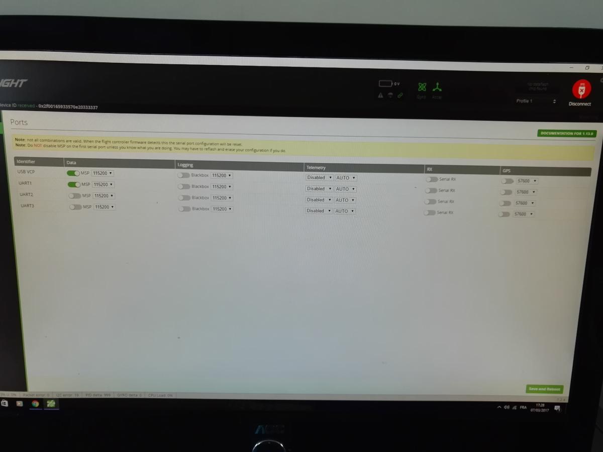

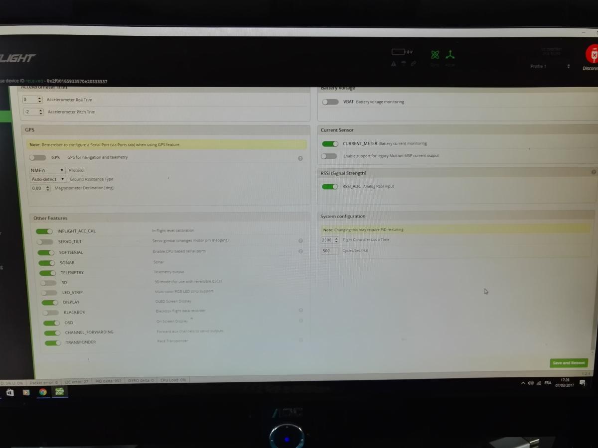

doulbix 38 Posté(e) 7 mars 2017 Juste pour voir dans l'onglet port tu peux prendre une photo ? Et l'autre partie de configuration aussi stp Envoyé de mon SM-G850F en utilisant Tapatalk Partager ce message Lien à poster Partager sur d’autres sites

kwin 0 Posté(e) 7 mars 2017 J ai bien tapé d'imprimer mais ça fait plusieurs pages. Difficile de prendre une ohoto Partager ce message Lien à poster Partager sur d’autres sites
kwin 0 Posté(e) 7 mars 2017 Le lien du dump que tu m as donné à été fait sous betaflight. Betaflight serait la solution ?? Partager ce message Lien à poster Partager sur d’autres sites
doulbix 38 Posté(e) 7 mars 2017 Oui c'est sur ! Si tu active sérial rx sur msp 1 sa donne quoi Envoyé de mon SM-G850F en utilisant Tapatalk Partager ce message Lien à poster Partager sur d’autres sites

doulbix 38 Posté(e) 7 mars 2017 Tu est en SBUS dans configuration je vois pas Envoyé de mon SM-G850F en utilisant Tapatalk Partager ce message Lien à poster Partager sur d’autres sites
kwin 0 Posté(e) 7 mars 2017 Impossible de mettre sur serial Rx. Il n enregistre pas après le reboot Partager ce message Lien à poster Partager sur d’autres sites
kwin 0 Posté(e) 7 mars 2017 Je suis en Rx ppm dans ma config. Impossible de changer Partager ce message Lien à poster Partager sur d’autres sites
doulbix 38 Posté(e) 7 mars 2017 Même si tu le mets sur msp2 ? Envoyé de mon SM-G850F en utilisant Tapatalk Partager ce message Lien à poster Partager sur d’autres sites

kwin 0 Posté(e) 7 mars 2017 Euh... Comment fait on pour msp2 ? Stp... Partager ce message Lien à poster Partager sur d’autres sites
doulbix 38 Posté(e) 7 mars 2017 Sur le uart 2 pardon dans l'onglet ports sa as écrit tout seul lol ! Faut que tu compare son dump au tien mais moi j'aime pas trop cleanflight je préfère 100 fois betaflight Envoyé de mon SM-G850F en utilisant Tapatalk Partager ce message Lien à poster Partager sur d’autres sites
