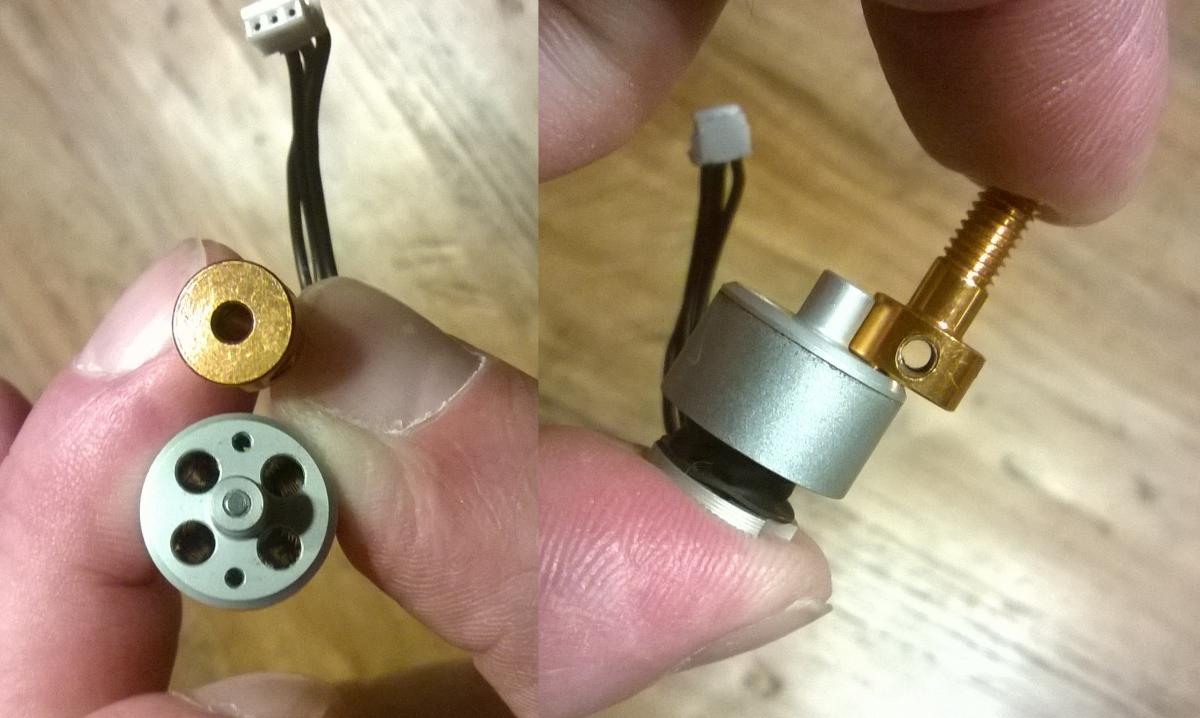

Franck06 15 Posté(e) 20 mars 2017 (modifié) Bonjours tout le monde, j'ai un petit soucis avec mon I200 ^^. Je commence a être en galère au niveau des hélices . -Et le problème c'est que, les hélices pour I200, sont vendu à un prix qui dépasse l'entendement : 5 euros l'hélice ! **************** -Dimension : Longueur d'une pale = 1,9cm Diamètre du cercle = 1,8 cm Distance entre les 2 vis de fixation = 1,1 cm Et il est impossible de fixer l'hélice depuis un écrou central. -D'après mes recherches, j'ai trouver ça mais je sais pas si c'est bon : http://www.studiosport.fr/helices-1935-4-de-furiousfpv-a12560.html Déjà, c'est 4 fois moins cher et il y a bien les 2 vis de fixation. Ça s'annonce bien mais l'hélices a l'air comme même très différente. -Si il existe une alternative, je suis preneur. Car claquer 10 balles pour 2 hélices, ça m'inspire pas trop... Pour le moment, je fais attention. Mais au fil du temps, ça ce dégrade comme même. Et les hélices blade sont, malgré le prix, pas toptop niveau qualité. Mais il y a que ceux là qui se fixe sur les moteurs du I200. D'ailleurs, voilà une image du super moteur ''propriétaire'' .... : ps : Au besoin, je peut bricoler un peu . Modifié 21 mars 2017 par xavdrone photo avec nom d'une boutique Partager ce message Lien à poster Partager sur d’autres sites

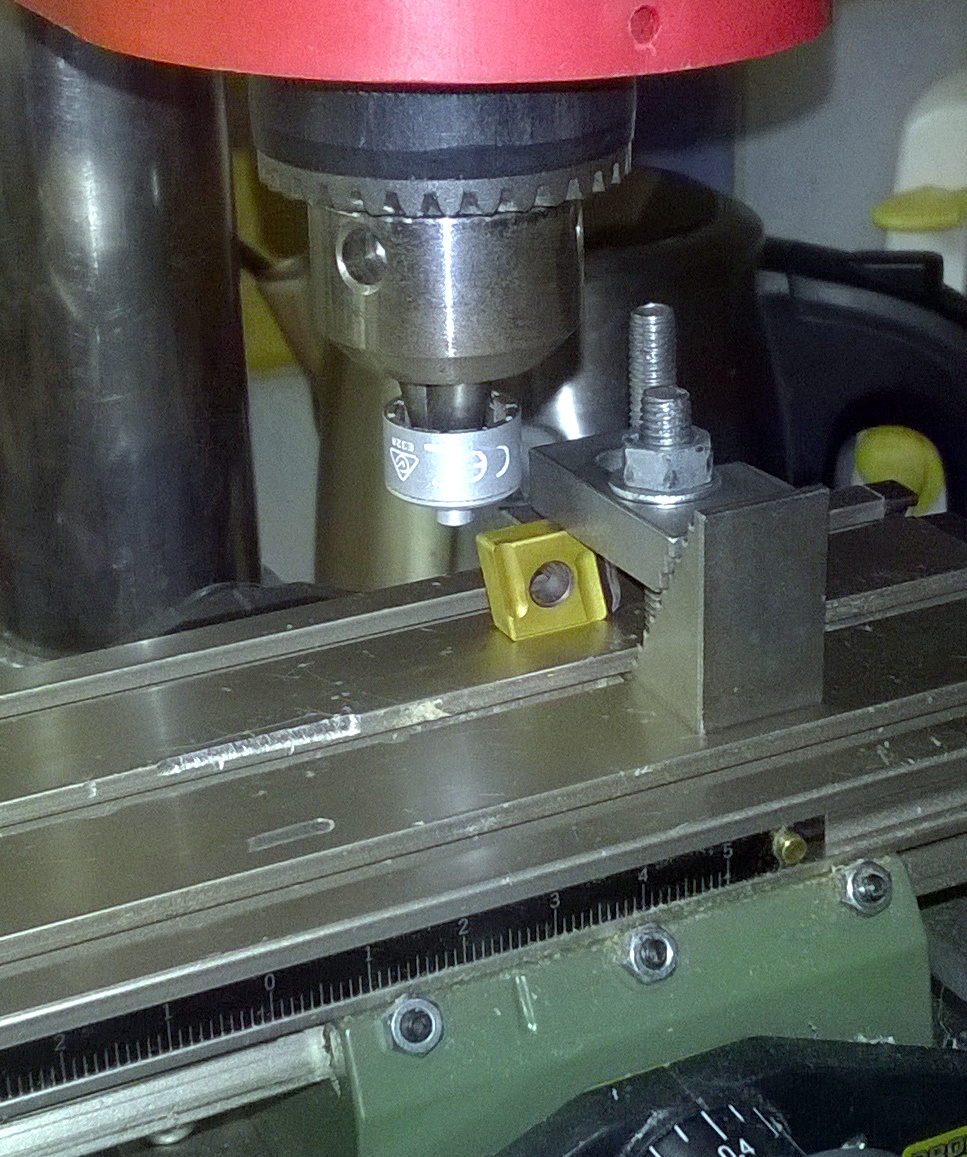

meganeura 273 Posté(e) 21 mars 2017 Salut Franck...heu Professeur Xavier. Vois-tu,je pensais être le seul vrai Xavier sur le forum ( le chef végétarien mangeur d'écorse n'étant qu'un vil usurpateur ) mais la j'en découvre un autre,un mutan qui lit dans mes pensées...étonnant ! Mefis-toi quand même, tu ne connais pas encore mes pouvoir gnarf gnarf Ceci étant dit,j'ai retrouvé ce week end 4 adaptateurs d'hélices que j'avais monté sur un Gaui 330 ( avant les dinosaures,donc ) GAUI 500X PROP ADAPTER AND SPINNER SET (FOR 3MM SHAFT) Je les ai mis dans mon sac en rentrant du taf ce soir pour usiner demain matin..coincidence Le but est de : option 1 : rectifier la base de l'adaptateur à 4.5 mm, et de la fixer sur le moteur via la vis ( un petit coup de lime sur le têton du moteur ) , puis retailler les des hq 3x3x3 ou 3x3x4 avec mon bidouillage http://www.xavdrone.com/comment-retailler-ses-helices/ option 2 : touner la cage du moteur pour rectifier le têton à 3 mm La nuit porte conseil.. Ce qui me fait peur,c'est que cet adaptateur est foré sur toute la longueur en M3,donc creux, doit être un peu fragile. A suivre Partager ce message Lien à poster Partager sur d’autres sites

Franck06 15 Posté(e) 22 mars 2017 (modifié) Bonjours, C'est pas con ça ! J'y avais pas penser à l'adaptateur d'hélice . En plus, pour un projet djy (qui n'a rien à voir ^^...), ça vas mettre très utile. Merci de l'info ! -J'en ai trouver en chine et sur **********. Et la fixation est un peu différente. Ça me rappelle la fixation d'un ancien avion rc que j'avais avant. Suffit de bien enfoncer ce truc dans l'axe du moteur et ça bouge plus . Par contre, le poids me fait un peu peur. Ça fait 5g. 5x4 = 20g ! Je perd tout le gain de poids que j'avais réussit à gratter en changeant le châssis de mon I200. Enfin peut-être que, ça sera largement compenser par des hélices 3'' ? Sinon, les adaptateurs a2pro ont l'air plus légère, avec un simple écrou. -Sinon, j'ai penser à une autre idée : changer les moteurs carrément . Toute façon, si un jour, un moteur lâche, c'est sûr que je vais tous les changer. A 30 balle le petit moteur...C'est le prix d'un kit de 4 moteurs équivalents ^^. -D'ailleurs, c'est quoi les caractéristiques des moteurs du I200 ? C'est des 1104 ou 1307 ? Et ils font dans les 6000kv non ? Car impossible d'avoir des info dessus. Edit : Je vient de mesurer = l'axe du moteur fait 4mm en faite. Ça complique un peu les choses ...Car il y a que des 3mm de répandu. Et les 4mm, c'est des gros adaptateur très lourd et adapter pour des grosses hélices. Modifié 22 mars 2017 par xavdrone beurk Partager ce message Lien à poster Partager sur d’autres sites
meganeura 273 Posté(e) 22 mars 2017 Salut, L'adaptateur Gaui pése 3.27 gr, c'est un peu mieux. Changer les moteurs oui..mais J'ai eu de longues discussions endiablées avec Phoenix Flight Gear qui mettait en doute la 'volabilité' de mes jouets modifiés http://www.faq-drone.com/topic/11579-linquisiteur-150/. D'aprés lui, le changement de moteurs caussait des arrêts en vol à plein gaz...oui avec son choix de l'époque, non avec le mien ( on a niq..és les ricains ) ça fonctionne 100% avec un seul moteur, le Emax RS1306 3300 kv soudés sur la carte et les racekraft 3x3x3 et c'est tout ! Ceux de l'i200 sont comme par hazard juste entre des 1104 et 1306, un peu des ...12xx avec 9 strators et 10 aimants donc introuvables . La carte de L'i200 fpv est conçue pour les moteurs du drone, si d'autres moteurs et hélices trop différents sont montés ( kv,consommation,poids...) la carte se met en sécurité et les moteurs s'arrêtent. D'aprés ce que j'ai mesuré, les esc tiennent 5 amp max par moteur...ce n'est pas beaucoup et au dessus ça tombe Partager ce message Lien à poster Partager sur d’autres sites
Franck06 15 Posté(e) 22 mars 2017 ok... Je regrette d'avoir acheter ce I200... -3,27g, c'est nettement mieux . Mais ils font que 3mm, du coup, ils rentrent ou pas sur l'axe du moteur ? -En regardant de plus près, j'ai remarquer que il y a déjà une vis de 3mm à l'axe du moteur. Mais après autour, il y a 1mm d'alu superficiel. Et c'est ça qui gène. Partager ce message Lien à poster Partager sur d’autres sites
meganeura 273 Posté(e) 22 mars 2017 non tu ne dois pas regretter, c'est un bon petit jouet ! Hahaha, ce midi, je n'ai rien fraisé car je prèfére rectifier les moteurs. Tout est installé ( dans a cuisine ) et j'attends que ma douce aille fumer dehors pour tourner le premier...suspens Partager ce message Lien à poster Partager sur d’autres sites

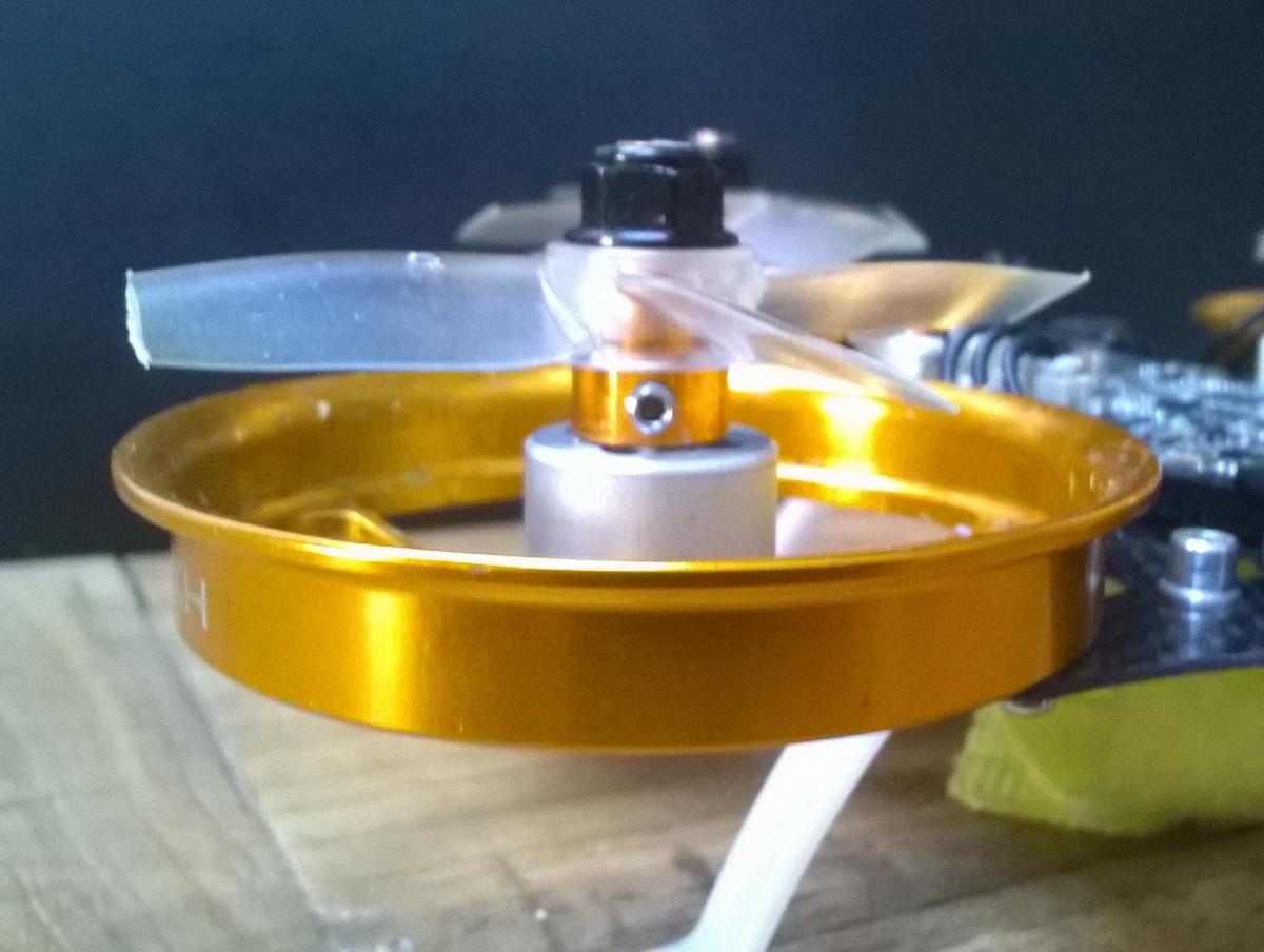

meganeura 273 Posté(e) 22 mars 2017 (modifié) Bon,voila le premier, il a deja été monté sans hélices,pas de vibration,c'est déja bon signe. Maintenant il faut attendre le week end. Bon,voila le premier, il a deja été monté sans hélices,pas de vibration,c'est déja bon signe. Maintenant il faut attendre le week end. Modifié 22 mars 2017 par meganeura Partager ce message Lien à poster Partager sur d’autres sites

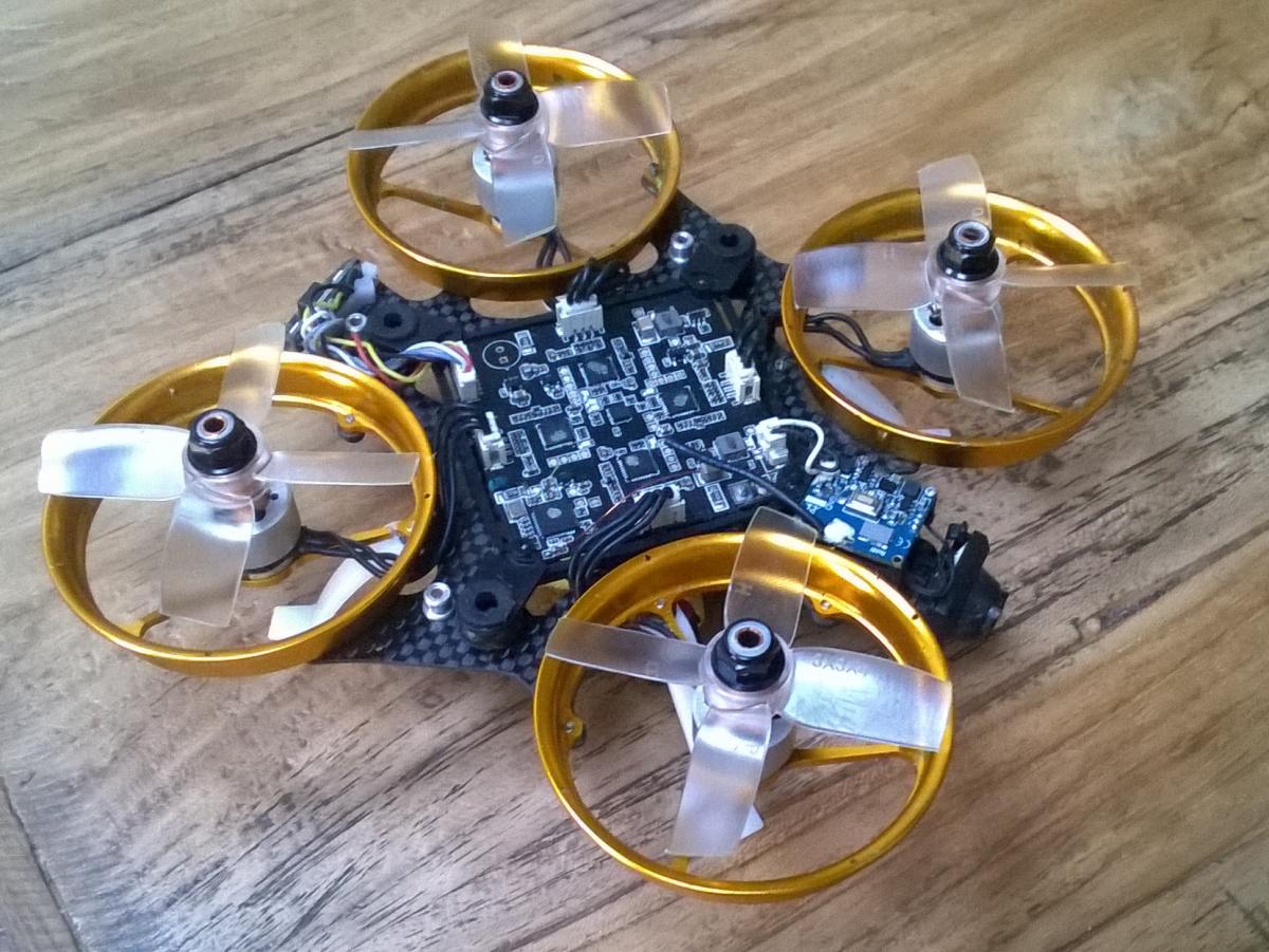

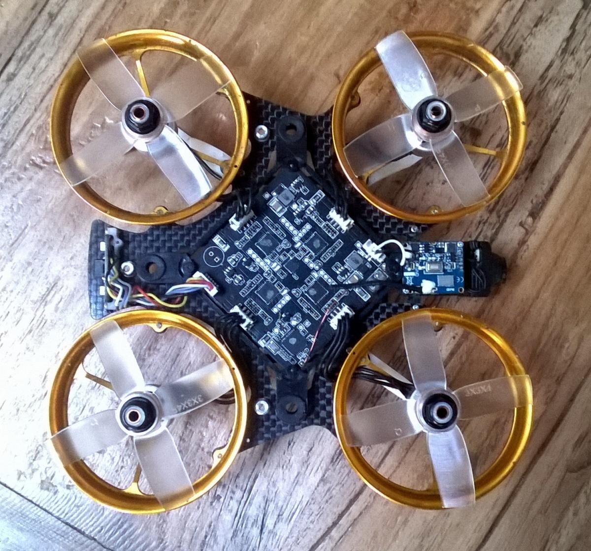

meganeura 273 Posté(e) 24 mars 2017 (modifié) Petit retour des tests : Usinage au 1/100 de mm, une infime différence de rectification = vibrations Comme vous pouvez le constater sur les photos,les nouvelles hélices ne sont plus du tout protégées,les HQ 3x3x4 on litéralement explosées lors d'une touchette sur un noisetier noueux. Les Racekraft sont mieux,mais la ce sont les moteurs qui trinquent.. De plus si vous trouviez l'original bruyant..ahahahah ce n'est rien mais alors rien à côté de cette modif : genre peugeot 106 kit polini et pot adéquat pour les vieux comme moi ( qui ont été jeunes, je précise ) Alors faut-il le faire : NON, c'est nul, ça coute du temps,et un gros budget à prévoir pour des hélices ( à retailler ) et des moteurs à 30 euro ( à rectifier ) La bonne nouvelle est que malgré la modif on peut de nouveau utiliser les moteurs et hélices originales. ouf ! Modifié 24 mars 2017 par meganeura Partager ce message Lien à poster Partager sur d’autres sites
