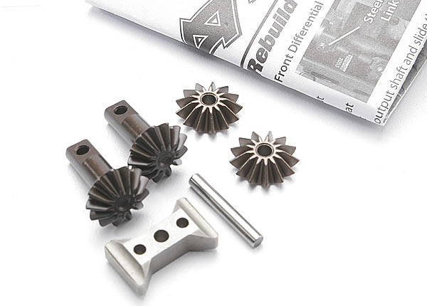

xavdrone 3 934 Posté(e) 26 mars 2017 Hello Hier j'ai entendu un bruit bizarre sur mon E-Revo donc j'ai pas insisté pour éviter de casser une pièce, j'ai l'impression que ça viens du différentiel, ok mais y en a 2 différentiel central (je l'ais démonté complètement et aucun souci) différentiel arrière (pas encore démonté mais c'est à ce niveau que j'entends le bruit) Référence du différentiel arrière : 5379X (lien officiel : visible ici), PDF vue éclatée : visible ici voici à quoi ça ressemble pour voir à quoi ça ressemble quand c'est usée/mort https://youtu.be/v6h4DhUYk74?t=23s Voici une vidéo qui montre comment le démonter complètement et la suite : (montre pour la référence 5382x visible ici Partager ce message Lien à poster Partager sur d’autres sites

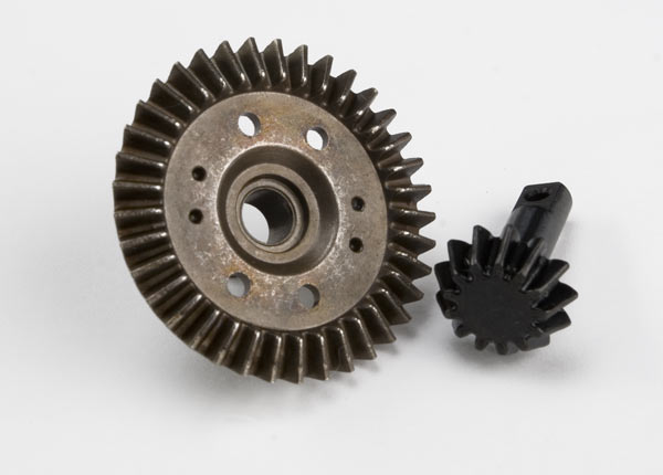

stuka 207 Posté(e) 30 mars 2017 Salut Blitz ce ne sont pas les pièces qui sont de mauvaises qualité mais les roulements du pignons d' entrainement qui sont sous dimensionné. A cela il n' y a pas de solution et les accessoiristes ne peuvent rien faire a moins de proposé de remplacé tout l' arrière de la voiture. Partager ce message Lien à poster Partager sur d’autres sites

xavdrone 3 934 Posté(e) 1 avril 2017 J'ai commencé la mécanique Partie avant j'ai changé les bras (bras renforcé de chez RPM) et demi cardans acier de chez Traxxas Je démonte le demi cardan arrière et je bois qu il n aurait pas tenu longtemps, c'est vraiment pas adapté à la puissance de la voiture :-( Je continu il me reste les bras arrière à changer (en RPM) ce qui n'est pas trop compliqué (j'ai même pas cherché de tuto), le cardan central (c'est simple aussi) et le plus dur le différentiel arrière Du coup je vais avoir pleins de photos pour faire des tutos Envoyé de mon iPhone en utilisant Tapatalk Partager ce message Lien à poster Partager sur d’autres sites

xavdrone 3 934 Posté(e) 1 avril 2017 La video que j'ai mise ne va p car mon Erevo est différent pour le démontage de l arrière de la voiture Une dent de cassée à l'intérieur Et pas de bol j ai oublié de commander cette pièce (j'ai commandé l'autre différentiel) Envoyé de mon iPhone en utilisant Tapatalk Partager ce message Lien à poster Partager sur d’autres sites
