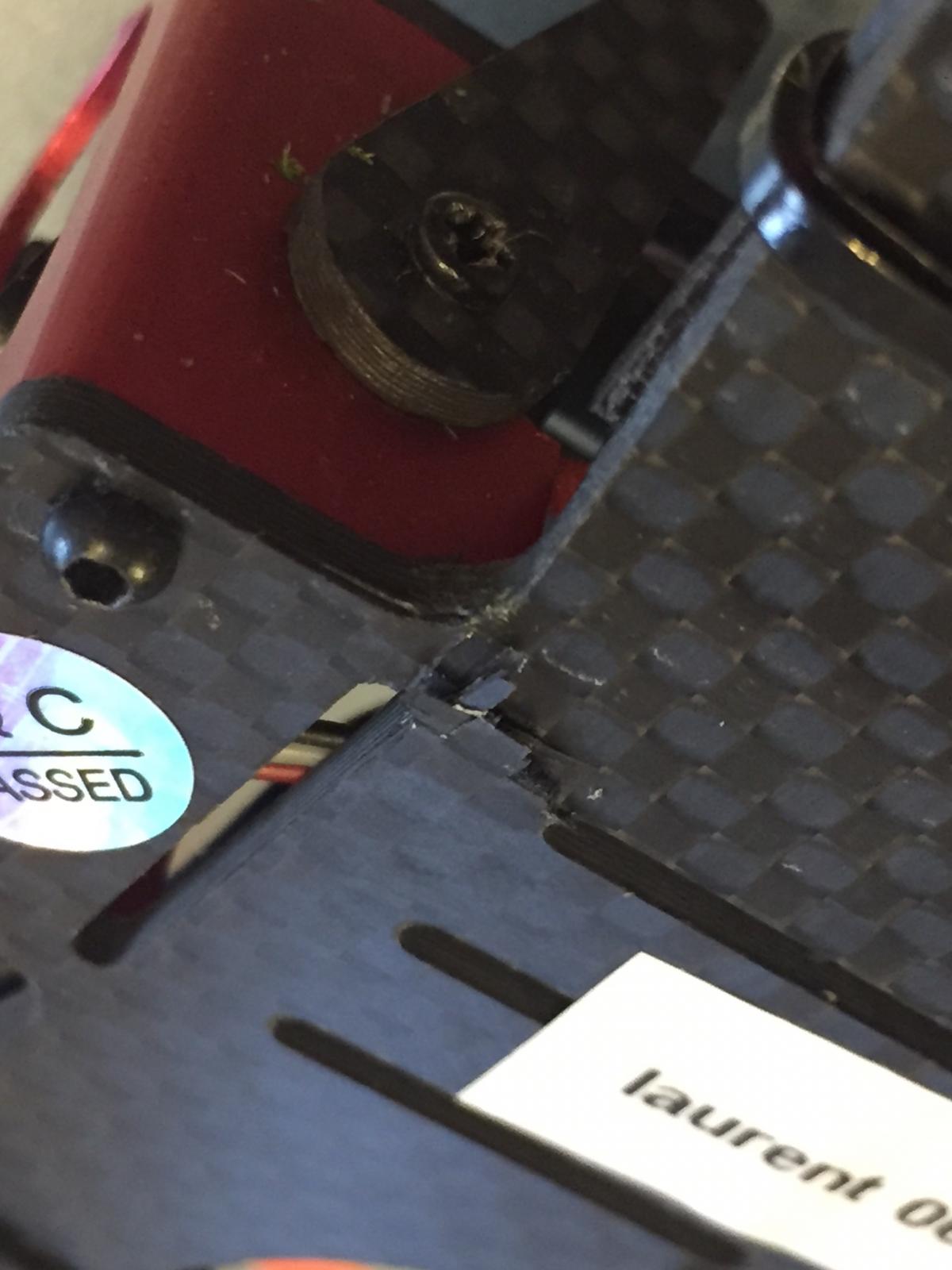

ChDUP 5 Posté(e) 14 juin 2017 arg je viens de voir qu'il n'y a pas que les hélices qui ont ramassées ce WE.J'ai aussi fendu la frame, et j'ai un des bras qui relève un peu. pas glop Partager ce message Lien à poster Partager sur d’autres sites
crabos 196 Posté(e) 14 juin 2017 ouille !!! photo ? Partager ce message Lien à poster Partager sur d’autres sites
bruno90 249 Posté(e) 14 juin 2017 Bonjour , as tu pensé à essayer les kits de réparation pour les cadres de vélo en carbone , ça peut le faire ... Partager ce message Lien à poster Partager sur d’autres sites
naviluminor 393 Posté(e) 14 juin 2017 Aie et j'ajoute "Araldite", donc la formule complète est "Aie Araldite" (résine époxy) Sans dec' cela fonctionne parfaitement, c'est 100% fiable Deux types de colle existent (en fait bien plus) principalement la rouge et la bleu La rouge = la rapide, lorsqu'il il y a le feu, genre 1 heure de prise à 25° et la Bleu = la lente, + pérenne, temps de prise ~ 12 heures dans les deux cas il faut doser à 50/50 Il faut "imbiber" la trame (le tissus) avec ladite résine Kcnarf. Ps: si c'est la rouge qui est choisie il faut pas dormir... en claire il faut préférer la bleu c'est bien plus simple Partager ce message Lien à poster Partager sur d’autres sites
ChDUP 5 Posté(e) 15 juin 2017 Je vais déjà voir à la prochaine session si c'est vraiment dérangeant en l'état.La photo amplifie les dégâts. Je mettrai peut être de la cyano pour rigidifier. Après, la frame ne coute pas très cher, moins qu'un kit de reparation carbone. Le problème c'est qu'elle n'est pas dispo. Partager ce message Lien à poster Partager sur d’autres sites

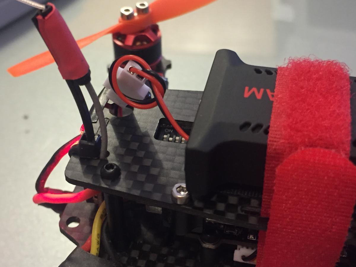

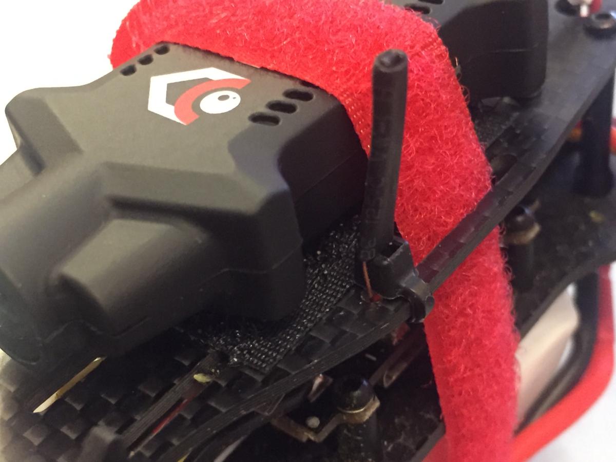

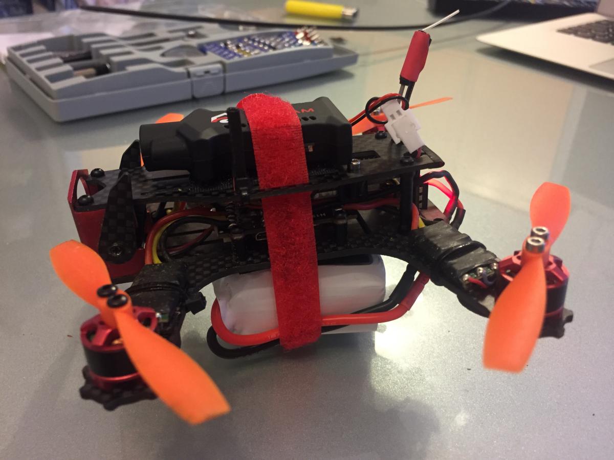

ChDUP 5 Posté(e) 20 juin 2017 Avec un ami specialiste, on a revu la configuration de la bête afin surtout d'optimiser la portée.On a donc bien dégagés les antennes en les attachant avec de la gaine thermo sur des colliers afin qu'elles restent bien droites. La 2eme chose a été de déplacer la batterie dessous, afin qu'elle ne cache pas les antennes.Il faut dire que je vole avec des batteries plutot imposantes par rapport à celle d'origine. Le test est concluant, j'arrive à faire le tour d'un bosquet alors qu'auparavant je perdais à la fois la vidéo et la radio derrière ces arbres. J'en ai du coup profité pour sortir la cam d'enregistrement qui est finalement pas si mauvaise. Voila les photos en configuration de vol : 1 lacarpe78 a réagi à ceci Partager ce message Lien à poster Partager sur d’autres sites
crabos 196 Posté(e) 20 juin 2017 effectivement plus rien a voir.... perso j'ai viré définitivement la caméra pour enregistrer, le masque le fait bien ^^ sinon, quelle capacité ton énorme lipo ?? Partager ce message Lien à poster Partager sur d’autres sites
