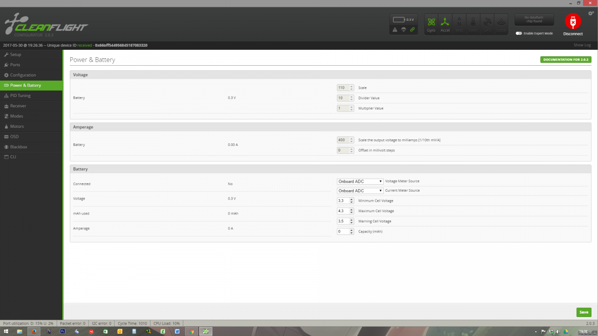

ChDUP 5 Posté(e) 30 mai 2017 pas trop compris comment régler le seuilJ'ai configuré comme ceci, mais la bête continue de buzzer dès le decollage Partager ce message Lien à poster Partager sur d’autres sites
Djkill972 64 Posté(e) 30 mai 2017 Comment sont tes bips ? Très rapprochés comme une alarme ? Envoyé de mon SM-G928F en utilisant Tapatalk Partager ce message Lien à poster Partager sur d’autres sites
crabos 196 Posté(e) 30 mai 2017 lors de l'utilisation, le buzzer se met en marche car la tension de la lipo descend.... perso j'ai une première série de bip vers 2 a 3 min, qui s'accélèrent vers 4 a 5 min.... jamais été au delà puisque rodage des lipos XD Partager ce message Lien à poster Partager sur d’autres sites
Djkill972 64 Posté(e) 30 mai 2017 Tu as trouvé un "scale" qui te correspond comme présenté dans la vidéo ? Avec des batteries en rodage ça bip, c'est vraiment bizarre, à mon avis "le scale" n'est pas bien configuré et des que ça pompe trop, une valeur fausse remonte ! Envoyé de mon SM-G928F en utilisant Tapatalk Partager ce message Lien à poster Partager sur d’autres sites
ChDUP 5 Posté(e) 30 mai 2017 oui moi j'ai réglé mon scale non, pas de bips rapprochés, c'est plutot espacé et ça bip quasi immediatement au decollage surtout si je pousse le throttle à fond (la tension chute je suppose) mais j'ai surement trop tiré sur les lipos pendant le rodage Partager ce message Lien à poster Partager sur d’autres sites
crabos 196 Posté(e) 30 mai 2017 Alors je viens de voir la video, perso pour le moment, ce sont les memes réglages que l'origine... je n'ai pas de voltmètre sous la main, je pense pas que mon lipopal me donne la tension en Volts..... Partager ce message Lien à poster Partager sur d’autres sites
Djkill972 64 Posté(e) 30 mai 2017 Pas besoin de voltmètre ton testeur de lipos simplement ...Et le scale par défaut ne convient généralement pas ! Chdup, les bips c'est normal, de la façon dont tu décris, ça te signal les cellules quand elles descendent (1 bip 1er cellule 2 bip rapprochés 2eme cellule et ainsi de suite ...) Envoyé de mon SM-G928F en utilisant Tapatalk Partager ce message Lien à poster Partager sur d’autres sites
crabos 196 Posté(e) 30 mai 2017 (modifié) Bon j'ai eu trop de boulot pour aller voler (meme pas une lipo ><) si il ne pleut pas demain je tente le coup, et ce soir, si les filles dorment très très vite, j'irais branché le zozio pour tester ce réglage, mais moi je suis toujours sous cleanflight.... mais bon, cela ne doit pas beaucoup changer. Bon aller, ca m'a pris 10 secondes de faire un screenshot du panneaux de commande du vbat... sous cleanflight hein. Cela correspond aux réglages de base visible sur la video, sauf pour le scale, mais je suis pas loin, je dois voir avec mon lipopal si j'ai une valeur de tension correct. Modifié 30 mai 2017 par crabos Partager ce message Lien à poster Partager sur d’autres sites
