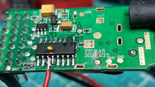

voila le seule câble a souder deja je précise que ce n'est pas moi qui est fais c'est soudure c'est une photo d'internet
et voila l'autre photo qui montre comment le brancher attention cela est different selon les cartes de vol et voila rien de plus

Bah tu les vois les photos quand même ? Le câble vert est mis sur rx du uart 3 et qui est souder sur la patte comme sur la 1ere photo ! Le fils rouge et noir sont ceux avec lesquels ton récepteur est brancher en ce moment juste enlève le blanc sur la fiche

Attention ne soude pas pareil que la photo c'est trop mal fait je te ferai une photo demain du mien de montage ! Mais voilà rien de plus en tout cas il y as juste cette soudure à faire mais moi le uart 3 sur ma carte et dans io2 donc le fils est mis dans une fiche ! Je vous fait des photo demain

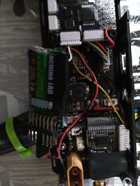

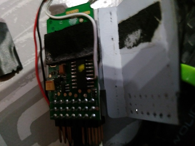

alors comme promis je vous partage les photos de ce que moi j'ai fais
la soudure sur le récepteur déjà
le branchement pour ma part le uart 3 et également io2 sur ma carte de vol pour les autres cartes il suffira de souder le fils qui part du récepteur jusqu'au rx du uart 3
BIEN ENTENDU une fois terminer il faudra activer serial rx sur le uart 3 dans cleanflight ou betaflight
et voila le résultat beaucoup plus de place de disponible maintenant
en espérant que cela pourra plus vous aide
