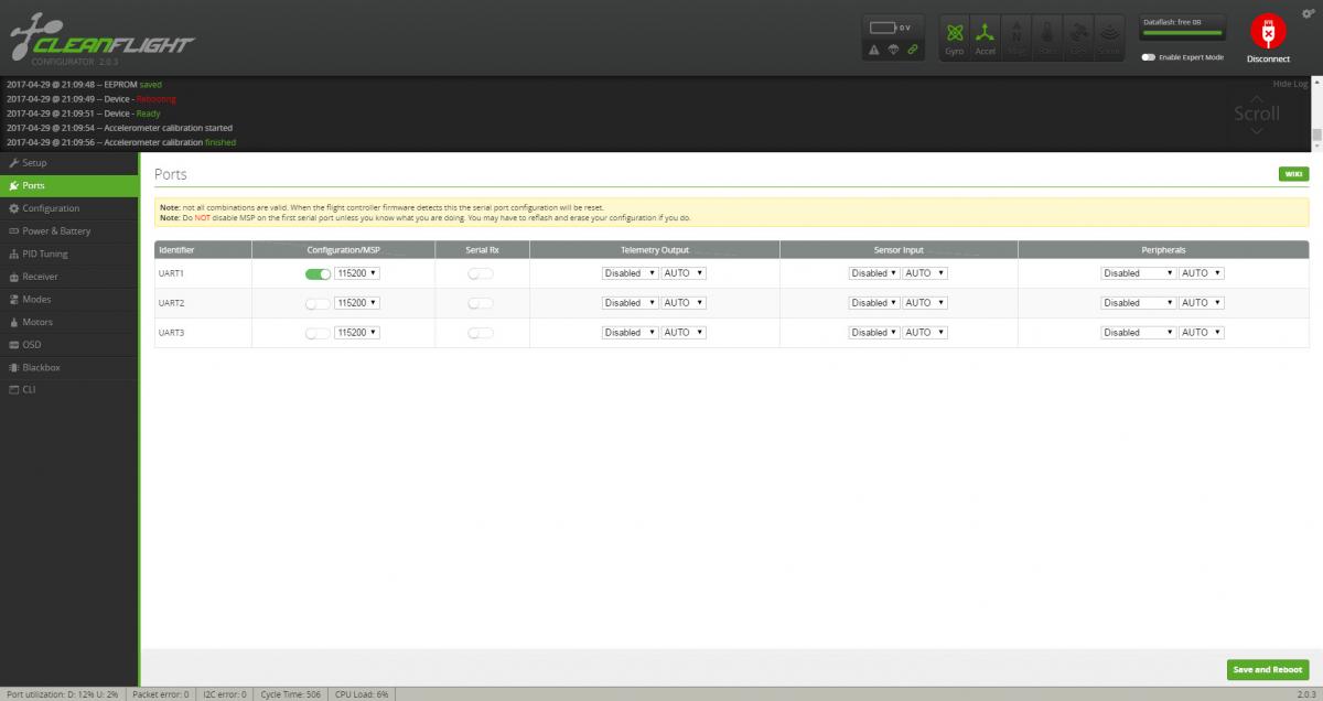

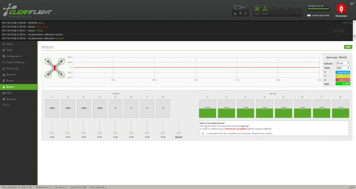

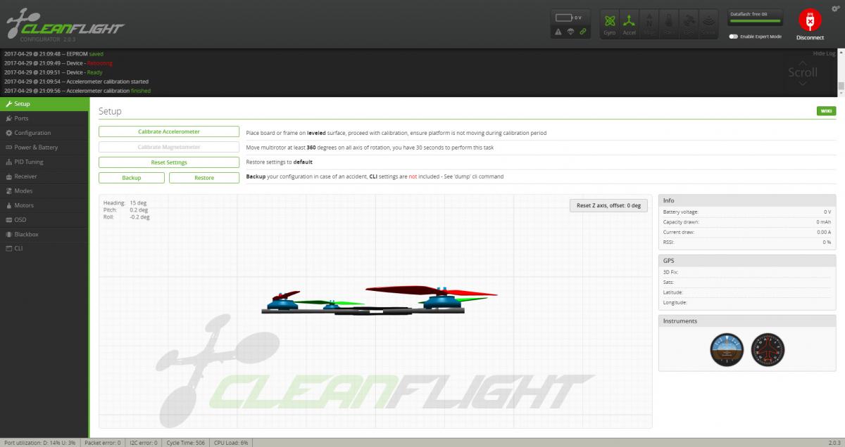

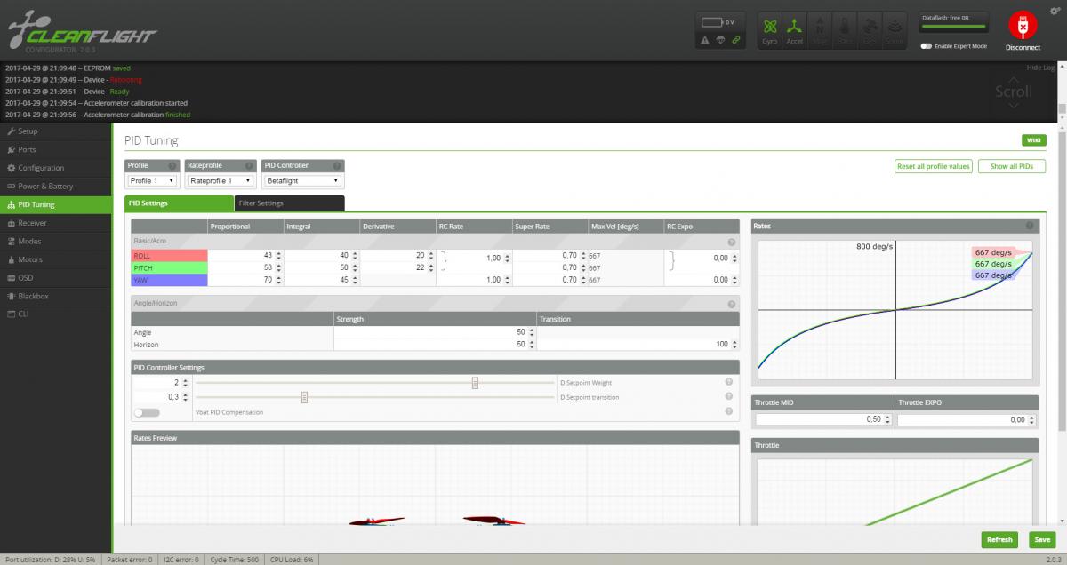

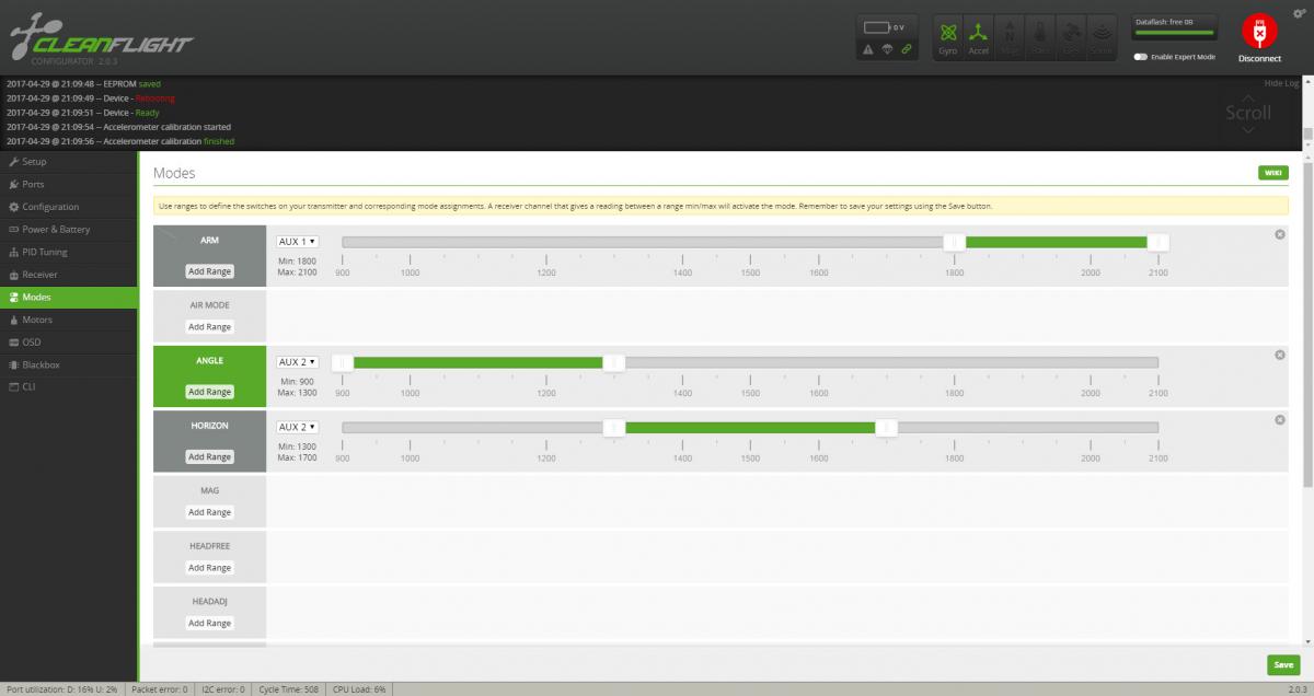

laclic59 26 Posté(e) 29 avril 2017 voila des screenshot de cleanflight si vous voyez une erreur quelque part Partager ce message Lien à poster Partager sur d’autres sites
