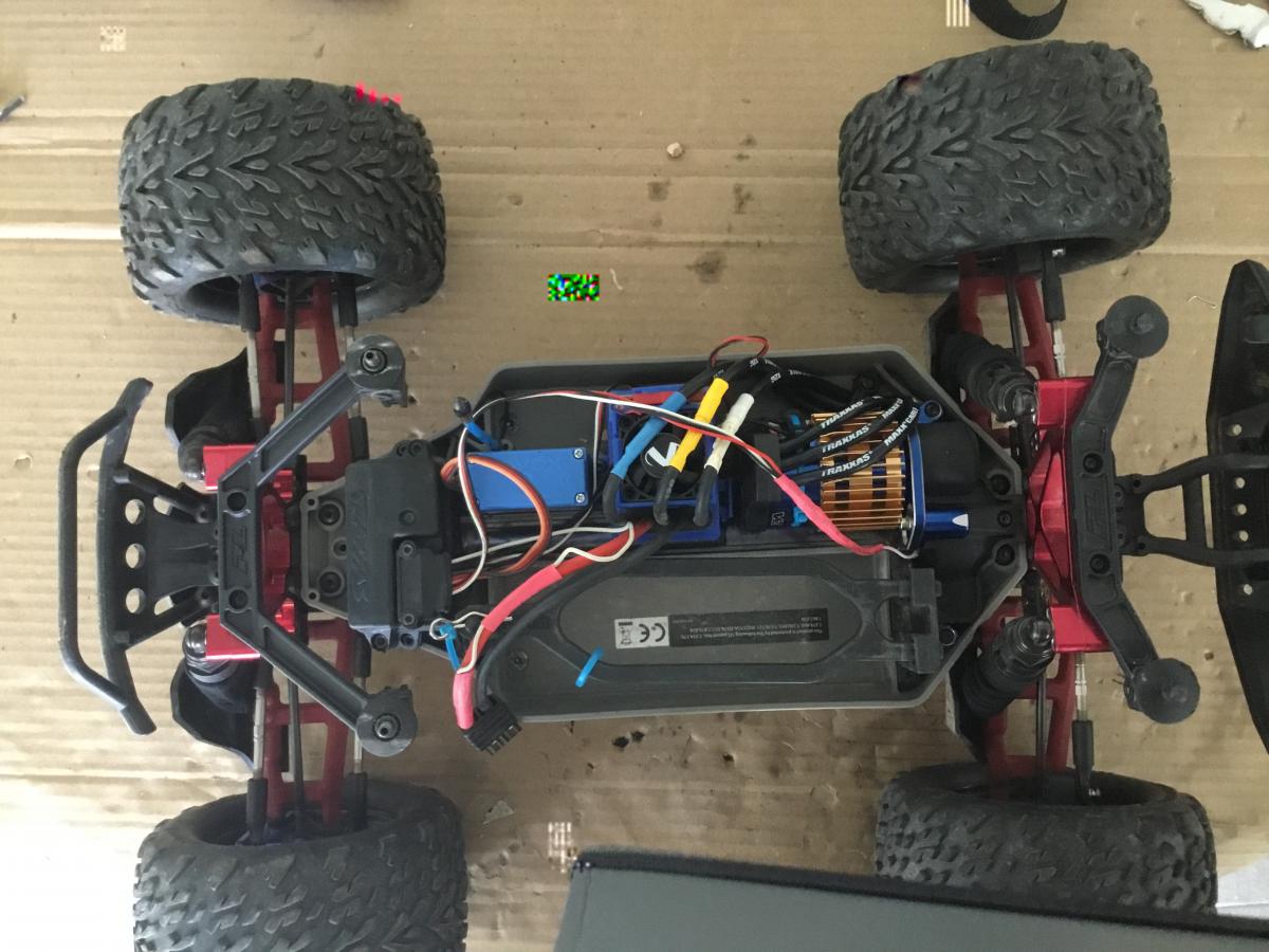

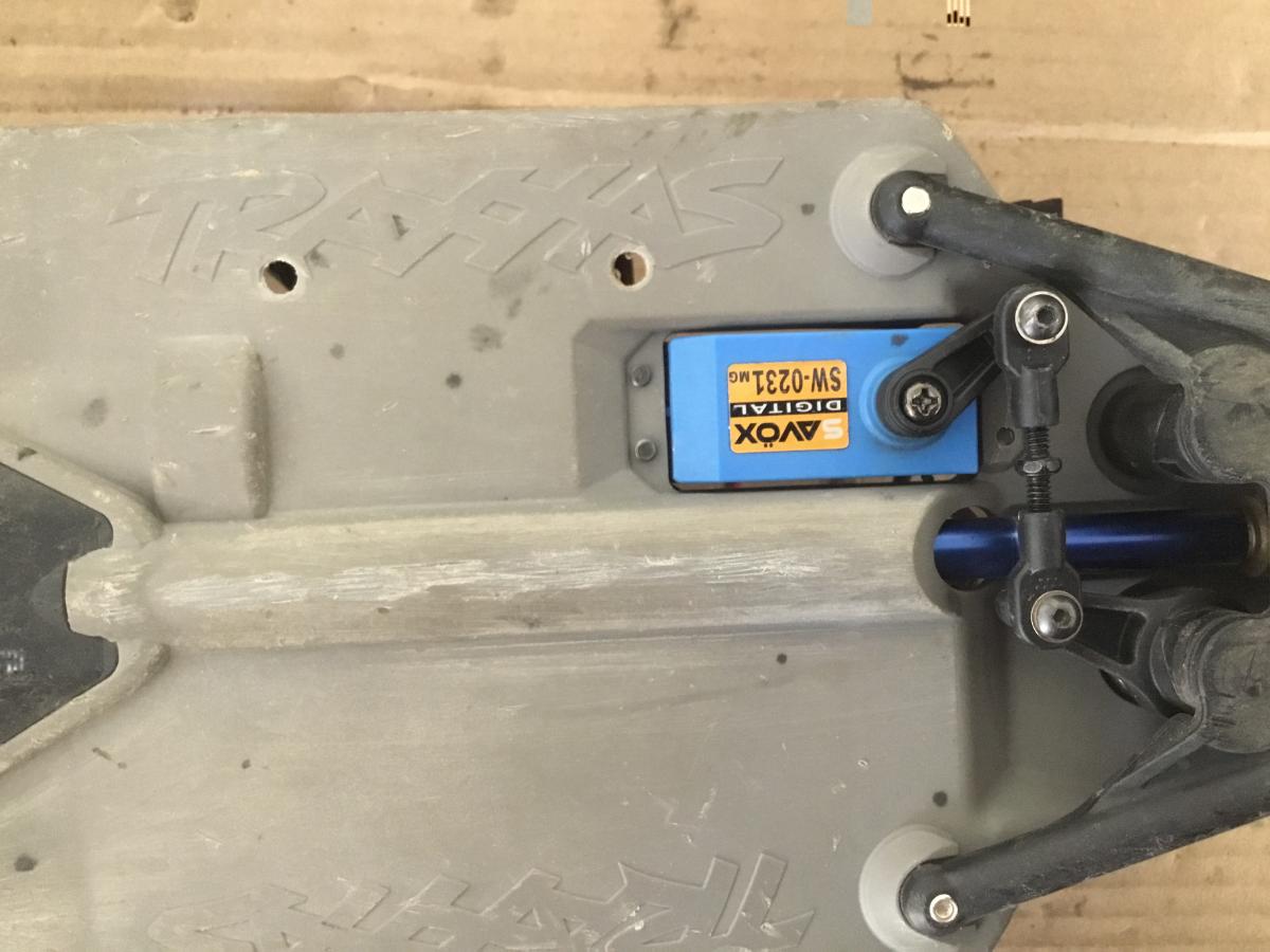

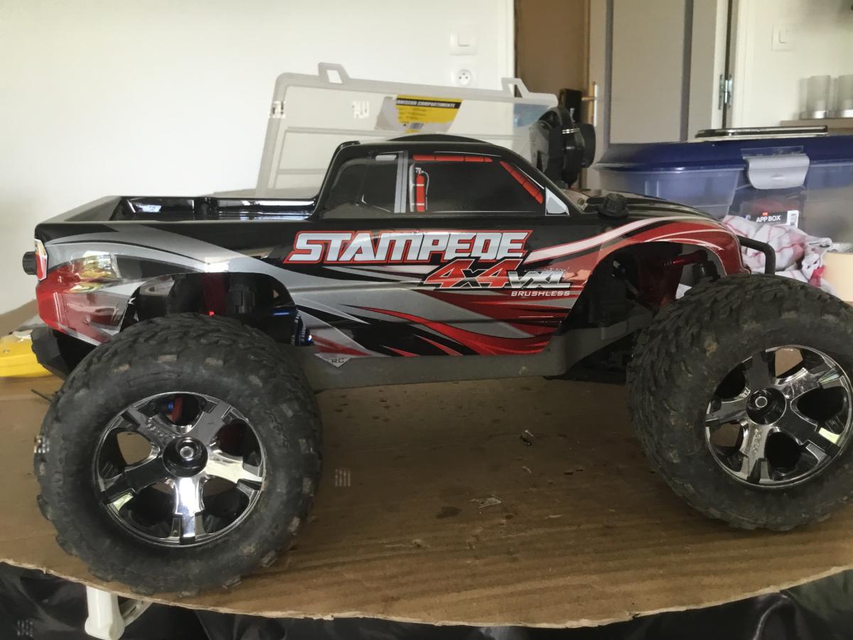

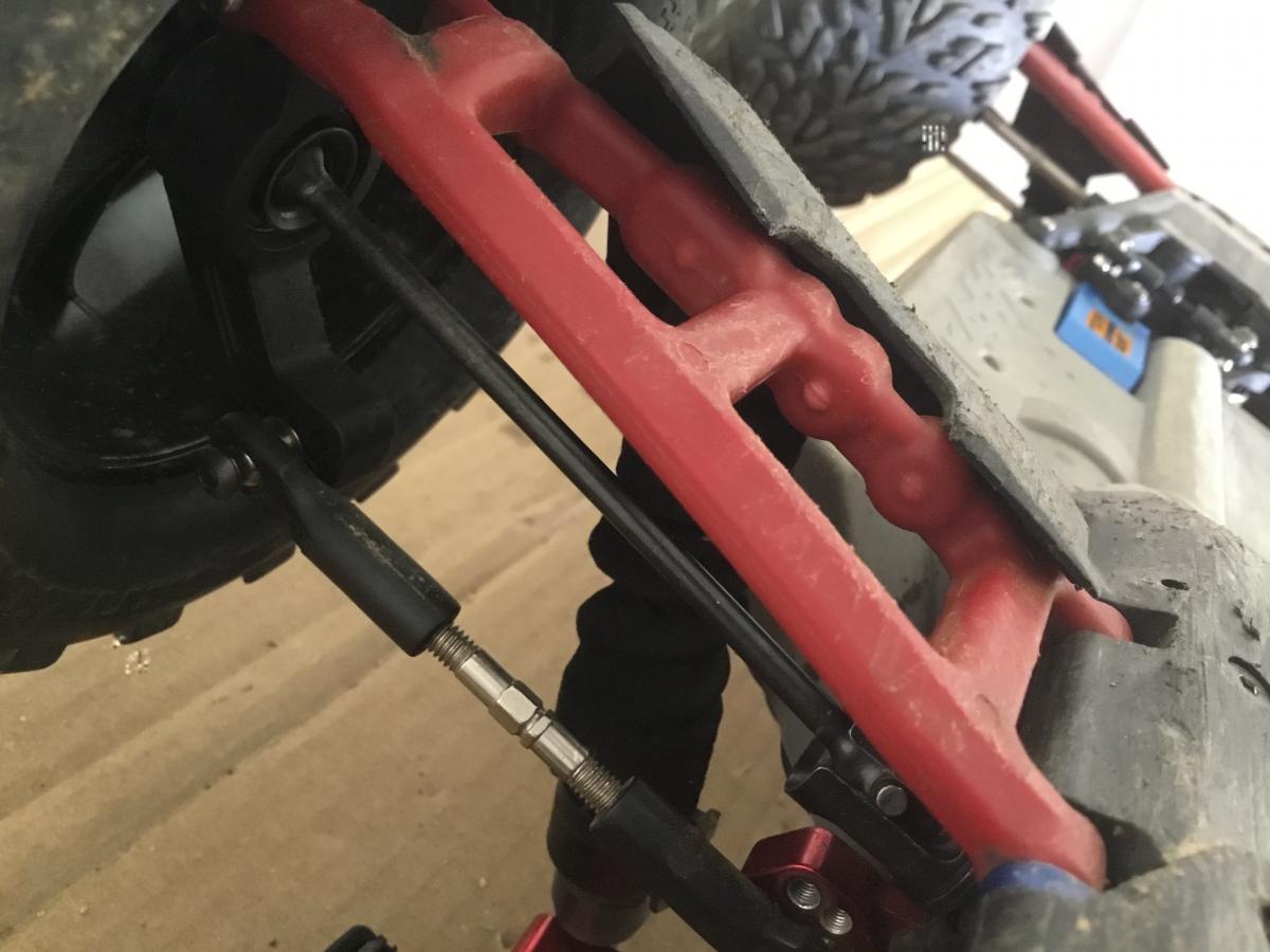

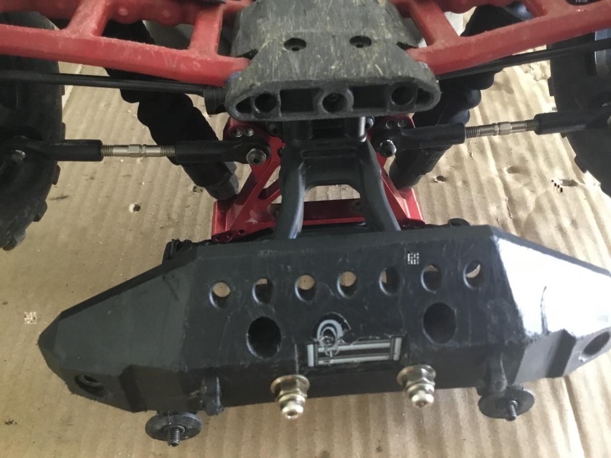

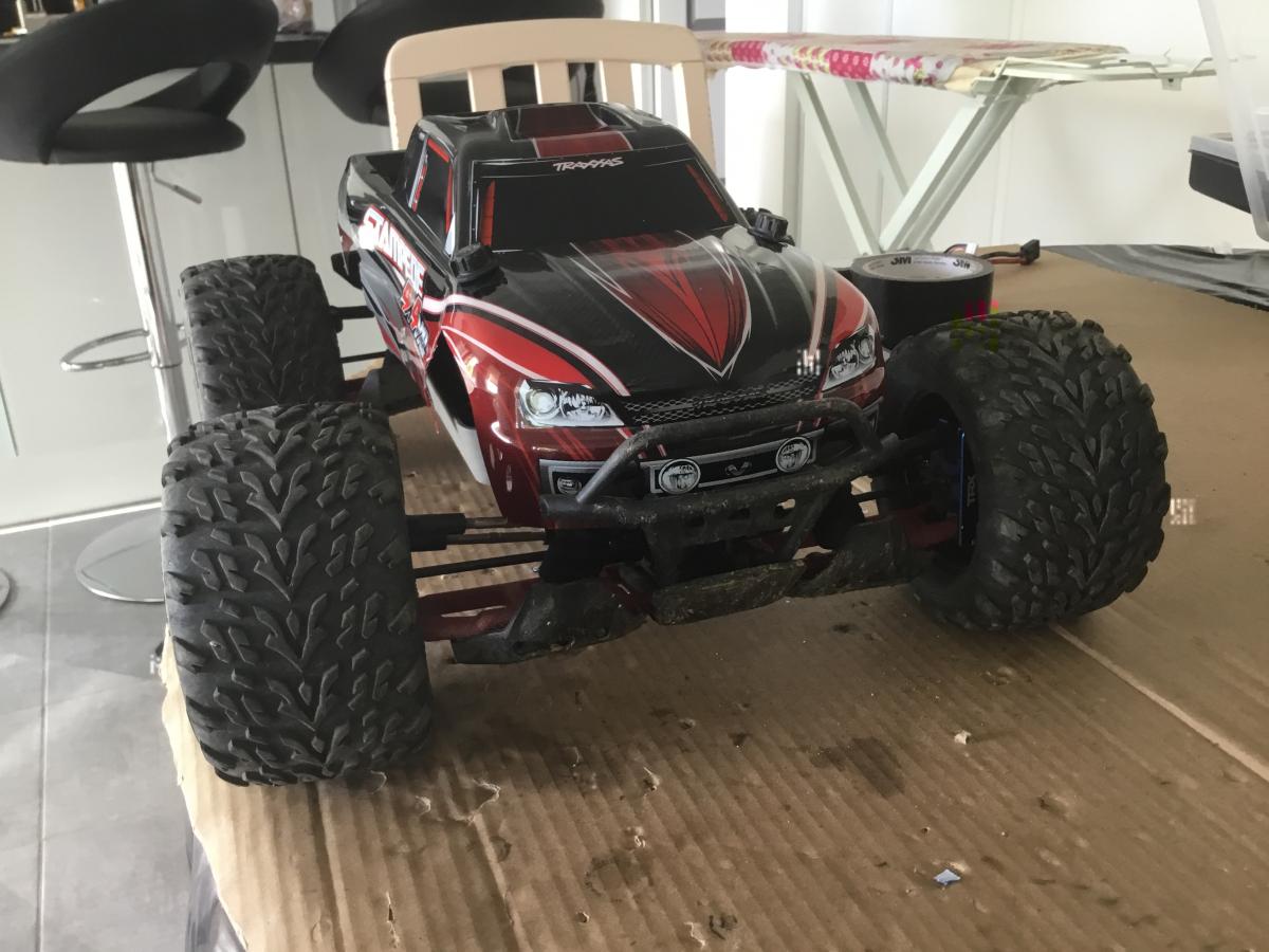

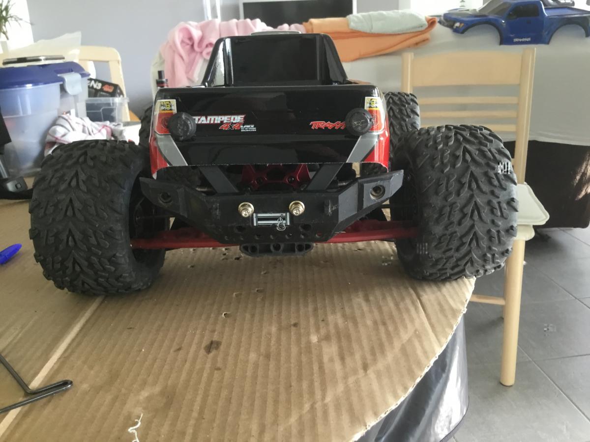

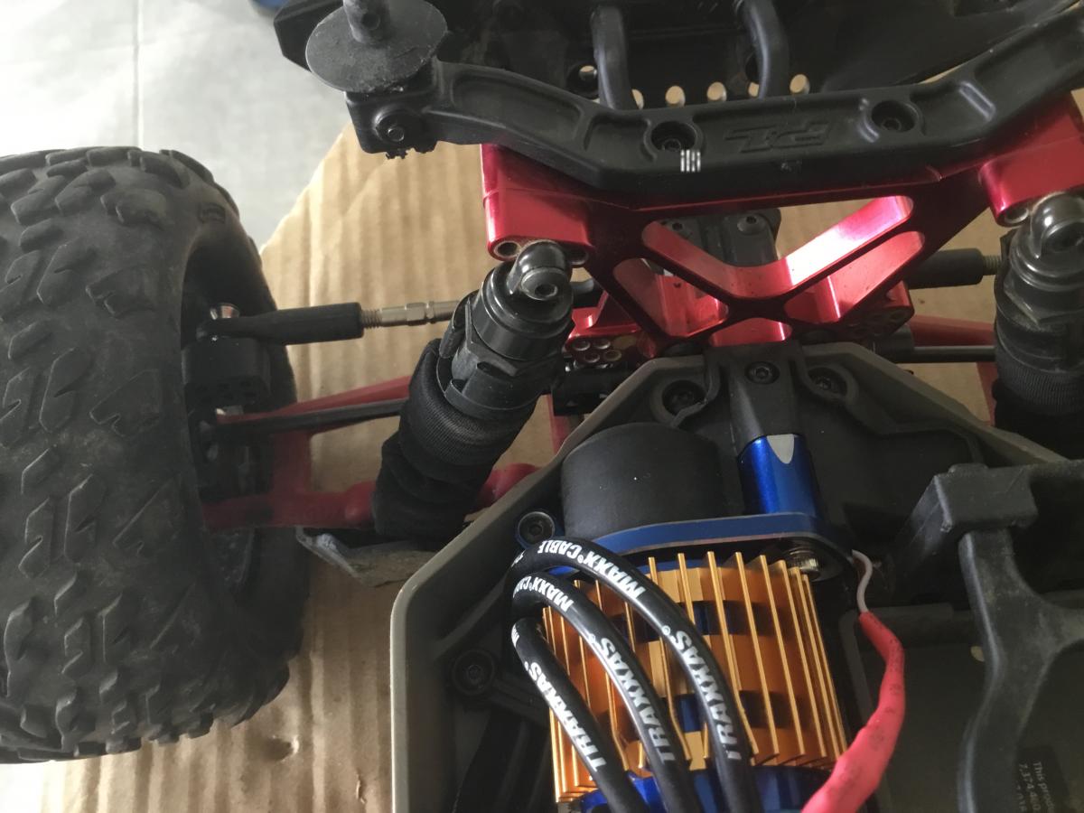

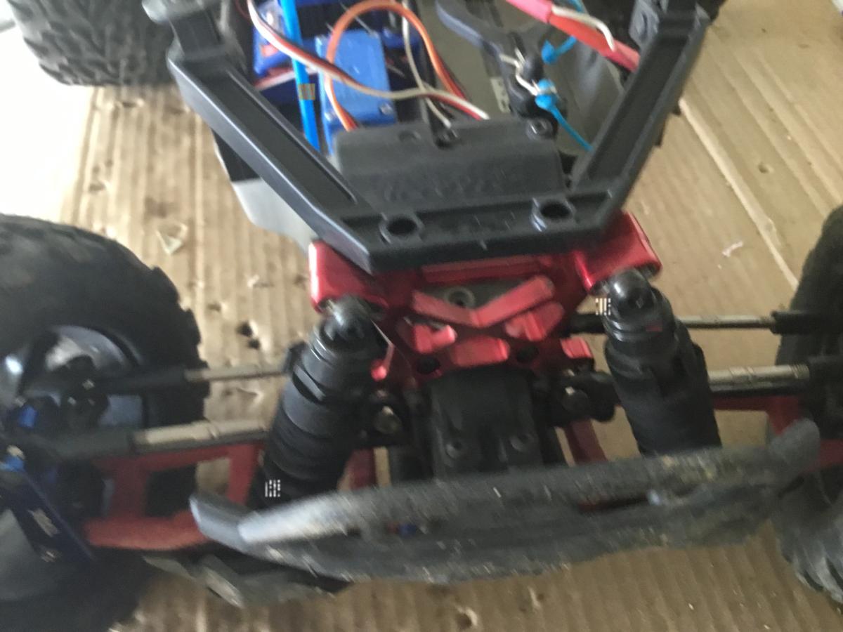

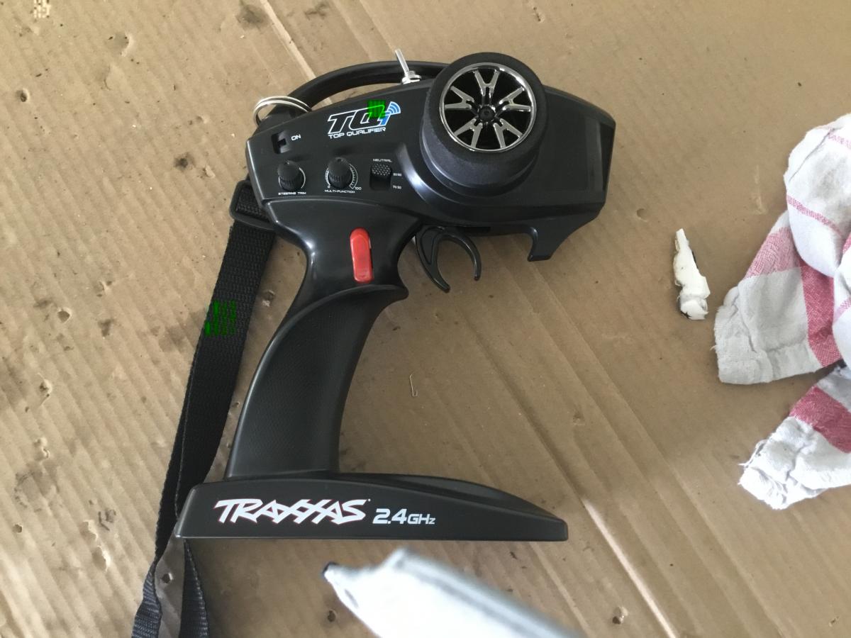

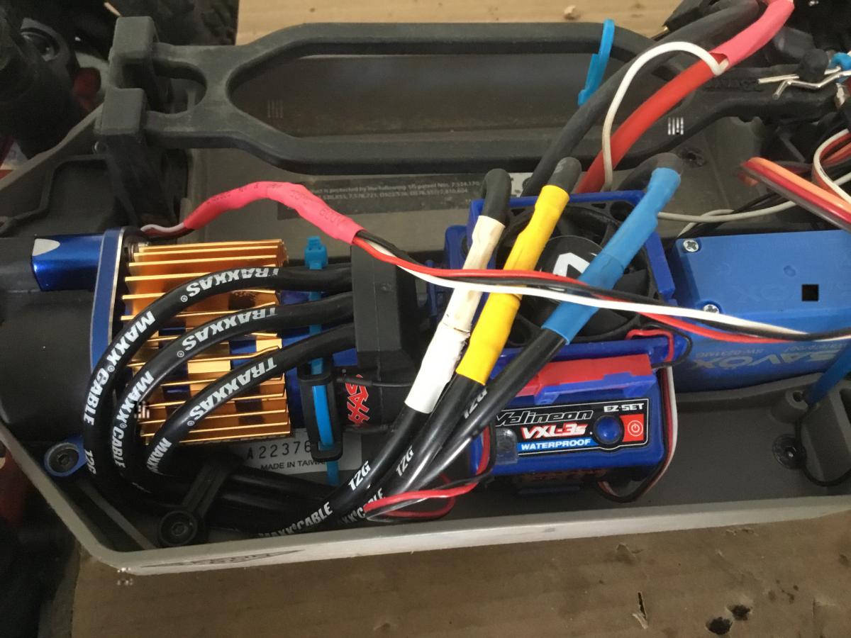

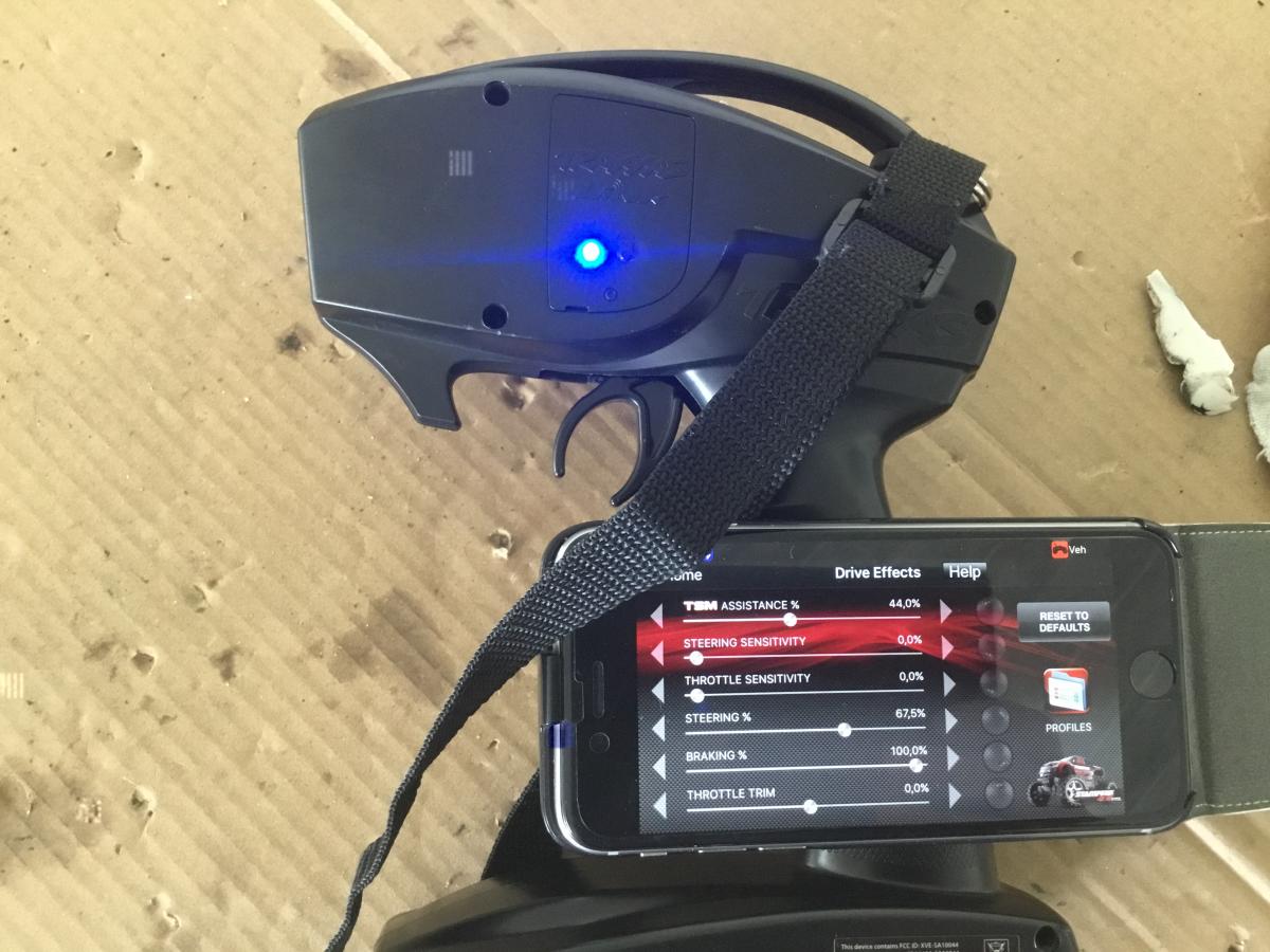

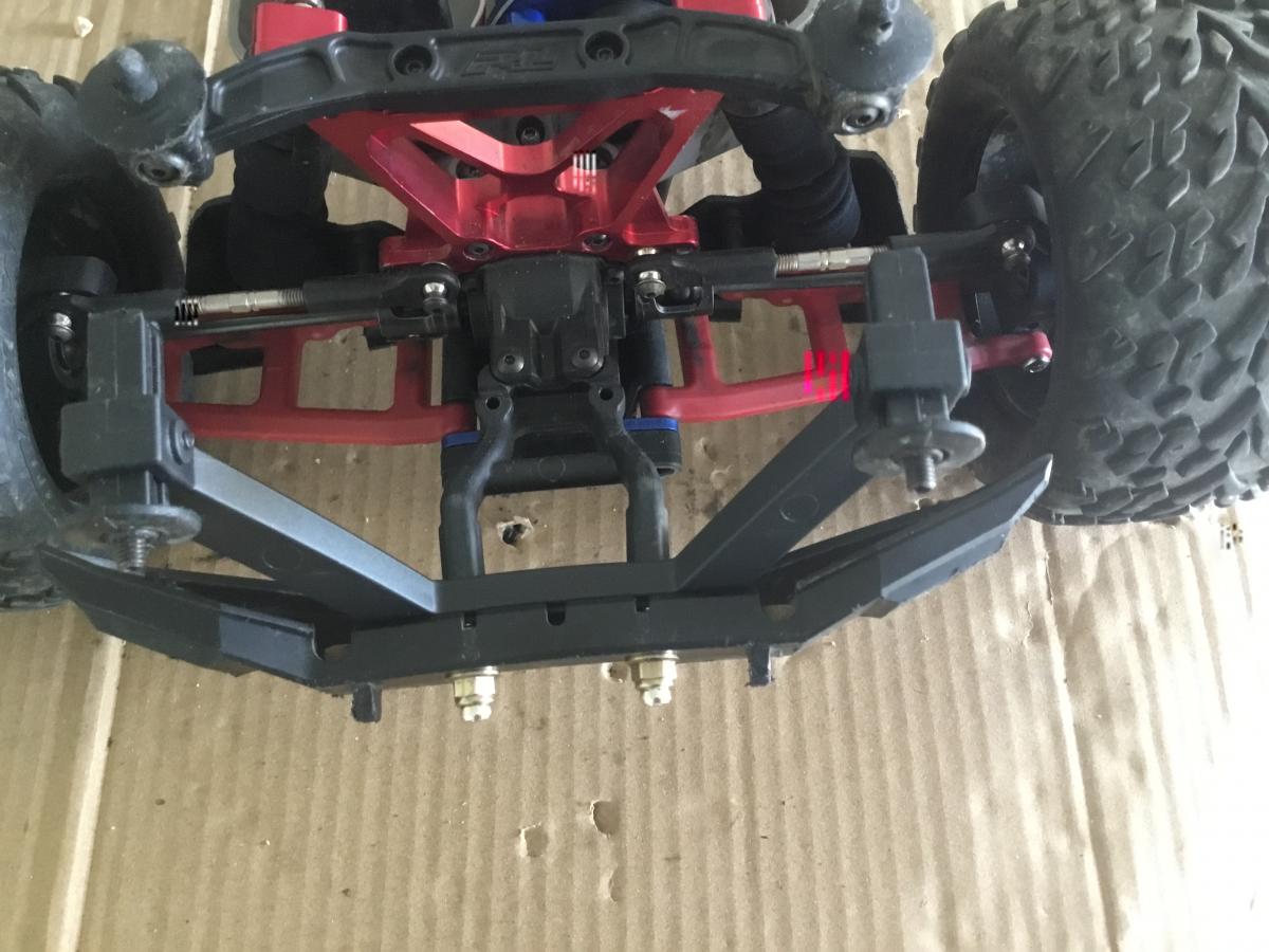

mitch69 133 Posté(e) 16 mai 2017 Bonjours Je tenais à vous présenter mon stampede Il est totalement optionner sauf le combo qui est encore d origine Cardans , fusée av ar techno rc Porte fusée avant alu traxxas Tour d amortisseurs av ar alu Gpm Amortisseur big bore traxxas avec chaussette Triangle av ar rpm Diff central Télémétrie température moteur,voltage ,compte tour,vitesse Tsm servo savox waterproff pignon métal sw0231 mg a gros couple (16 kg de mémoire ) Radio 4 voies de summit avec Bluetooth (qui commande l ensemble de mes modèles) Petite modif du support de carrosserie sur la base d un kit secur lock (proline) -tout d abord carrosserie rabaisser de 10 mm -le support avant monter comme sur la notice -a l arrière un autre support avant (fournis dans le sachet)visser à l envert sur le par choc arriere à la place de la barre anti welling -pour le support arrière monter comme sur la notice avec les support d attache rapide d origine limer pour les faire entrer dedans puis une vis pour les tenir à la bonne hauteur -deux trous de 6mm à l arrière de la carrosserie pour les vis du securlock -un ”petit”par choc de summit pour protéger l ensemble(je pense le remplacer par un par choc d e revo black chrome par la suite Cela rend la carrosserie quasi incassable et n alourdis pas la stampede à l'arrière (plus 15 grammes) Il me reste encore à monter les barre anti roulis pour un peu plus de motricité (et moins de tonneau ????) Engin de bashing par excellence le stampede dans cette configuration est d une fiabilité à toute épreuve J espere que se sujet vous à plus N hésiter pas si un accessoire pour ce modèle a retenu votre attention (j ai pu en rater un ou deux????) Bon run à tous et à toutes Partager ce message Lien à poster Partager sur d’autres sites
xavdrone 3 934 Posté(e) 16 mai 2017 Hello Pourquoi rabaisser la carrosserie de 10 mm ? Envoyé de mon iPhone en utilisant Tapatalk Partager ce message Lien à poster Partager sur d’autres sites
Picasso2 2 157 Posté(e) 16 mai 2017 Quand le chef va voir ton sujet, il va te sauter au cou et, à la gorge! Au cou, car content de voir ce monstre, à la gorge pour ne pas avoir fait un article sur XavCar... En résumé, t'es grillé... 1 xavdrone a réagi à ceci Partager ce message Lien à poster Partager sur d’autres sites
mitch69 133 Posté(e) 16 mai 2017 Uniquement pour l esthétique, je n aime pas trop d origine Pour la vanne de Picasso je vais aller faire un tour sur xavcar pour la comprendre et vu que je suis un peu mou je reviendrais d'ici un quainzaine (quand j aurais compris) Partager ce message Lien à poster Partager sur d’autres sites

lacasse 2 Posté(e) 20 mars 2018 Salut mitch! J ai un stampede et j avoue être un peu perdu avec les pièces. Par exemple ton dif central tu pourrais mettre une photo? remplace t il le slipper ? sinon je vois pas ou il reste de place.. Concernant la carrosserie je cherche a la renforcer car elle casse au niveau des clips a l arrière, faut dire aussi que c'est vraiment mal foutu et hyper fragile. Merci pour les photos et infos que tu as déjà partagées. A plus !! Partager ce message Lien à poster Partager sur d’autres sites
DiabloSV57 15 Posté(e) 20 mars 2018 Le slipper reste, le diff central se monte dans la boite de vitesse à la place de l'axe et pignon qui entraîne les cardans centraux. Pour renforcer ta carosserie, tapisse l'intérieur de scotch us. Si elle casse au niveau des clips, tu peux doubler cette partie en collant une chute de lexan. Partager ce message Lien à poster Partager sur d’autres sites
mitch69 133 Posté(e) 20 mars 2018 (modifié) Salut Pour le diff central il vas en lieu et place du slipper Je le déconseille maintenant après plusieurs essais sur le stampede ,trop de perte de motricité par rapport à la hauteur Même avec les barre stabilisatrice Cette pièce est en plus très fragile Par contre il est très efficace sur le slash lgc (en usage tt sur piste) Pour la carrosserie tu peu réaliser le même montage que moi (il faut rabaisser un peu la carrosserie) La base est un kit sécur lock (proline) A ton service si tu veux quelque photo Modifié 20 mars 2018 par mitch69 Partager ce message Lien à poster Partager sur d’autres sites

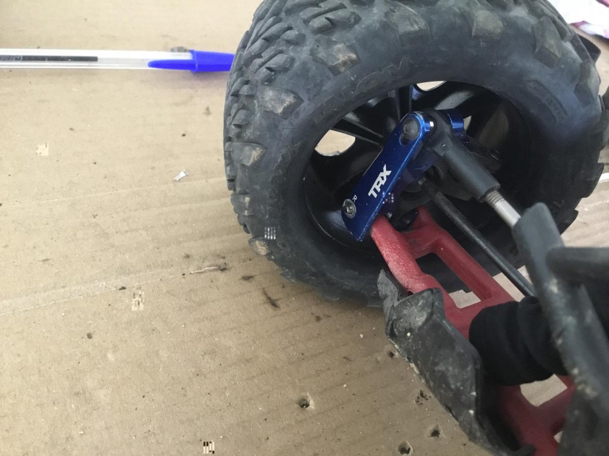

lacasse 2 Posté(e) 22 mars 2018 Salut mitch, je suis allé jeter un coup d œil sur ton site et franchement, c'est de la bonne modif, les barre stab trop bien il en a vraiment besoin, d’ailleurs j aimerais bien savoir ce que tu as utilisé car ça du être chaud à bidouiller non? les suspension je compte les remplacer par les mm que toi. Mais pour l'heure c'est la carro qui me pose problème car elle est péter à l’arrière au niveau des attaches, j ai mis de la fibre de verre pour renforcer mais les tétons en plastic pour introduire le clips de maintient n'est vraiment pas très haut du coup c'est la galère..et pour ma part je n'ai pas eu la même chose que toi dans la boite, juste un sachet avec les cales d'amortisseurs et les outils basta! Mes pneus se décolle déjà jsais même pas pourquoi ils ont dû faire 10 sorties... je vais les recoller avec de la glue 3 parait que c'est bien. En tout cas merci de ton retour, à la prochaine Partager ce message Lien à poster Partager sur d’autres sites

mitch69 133 Posté(e) 22 mars 2018 Salut Je vais essayer de te répondre dans l ordre Xavdrone n est pas mon site c est celui du chef du forum Tu ne tarderas pas à entendre parler du donjon ???? Pour les barre stabilisatrice c est une option traxxas (dans les 30€ )5/10 minute de pose Pour les amortisseurs les origine sont très bien mais un peu fragile Les miens sont des traxxas big bore (moins bon que les origines mais très résistant) Les meilleur étant les gtr a peine plus cher que les big bore A savoir les amortisseurs casse en général à cause de la casse d un triangle La pose de triangle « incassable « de la marque rpm règle en partie le problème env 12.€ les deux Pour ta carrosserie comme je l’ai expliqué c est un kit de fixation carrosserie à vis (très pratique) De marque proline (securlock)que j ai adapté à ma sauce (une petite vingtaine d€) Le fait de rajouter une fixation à l arrière renforce celle ci et lui permet de rester en un seul morceau Dans ton cas il te suffit juste de placer un support supplémentaire de carrosserie avant sur ton par choc arrière Comme sur la photo et la longévité seras décuplée J insiste sur le secur lock car se dispositif en plus d être plus pratique que les agraphe serre la carrosserie sur ces point de fixation et lui évite de fissurer (sans parler de la perte fréquente des agrafe) Sur le long terme c est un investissement très rentable (vu le prix d une carrosserie) Pour les pneus le décollage est tres fréquent sur tout les monster truc traxxas(mal collé d origine) La super glue vas très bien mais il existe des colle cyano spécial pneus dans les shop de modélisme (beaucoup moins cher) Nettoye soigneusement (avec une brosse à dent par exemple) les endroits qui sont décoller avant de recoller Et vérifie les fréquemment Un point important est le serrage des roues Serrer à la mains avec la clef fourni et ensuite avec une rallonge de ton choix tu serre un bon quart de tours supplémentaire A vérifier après chaque cession (cela t éviteras de racheter des roues à cause d un exagone bouffer) A plus Partager ce message Lien à poster Partager sur d’autres sites
