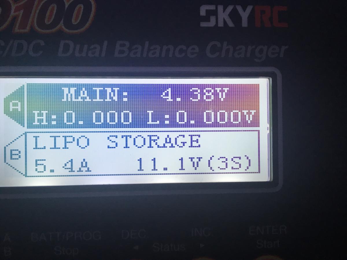

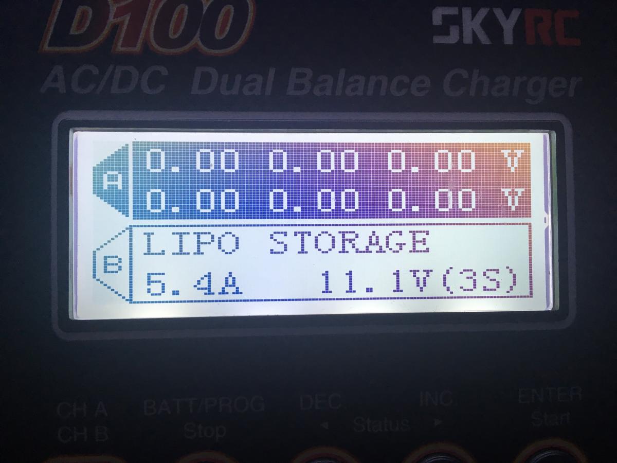

sebdeniro 4 Posté(e) 4 juin 2017 Bonjour, Merci de vos réponses. Voici les données qui apparaissent sur le D100. J 'ai essayé votre méthode mais sans succès. Sebdeniro. Partager ce message Lien à poster Partager sur d’autres sites
Eric51200 3 162 Posté(e) 4 juin 2017 (modifié) J'ai regardé les deux photos avec attention et pour moi, ii y a deux solutions : 1) Ta batterie est morte (en effet, il n'y aucune tension d'affichée pour les différents éléments sur le deuxième photo) 2) La prise d'équilibrage à un problème Par contre, tu que 4.38V en tension main (première photo) alors que tu devrais avoir 9.9 V ; il est don,c normal que tu ne puisses pas recharger ta batterie. Il faut la recharger en mode Nimh jusque 'à ce que la tension atteigne 9.9 V Modifié 4 juin 2017 par Eric51200 Complément de réponse Partager ce message Lien à poster Partager sur d’autres sites

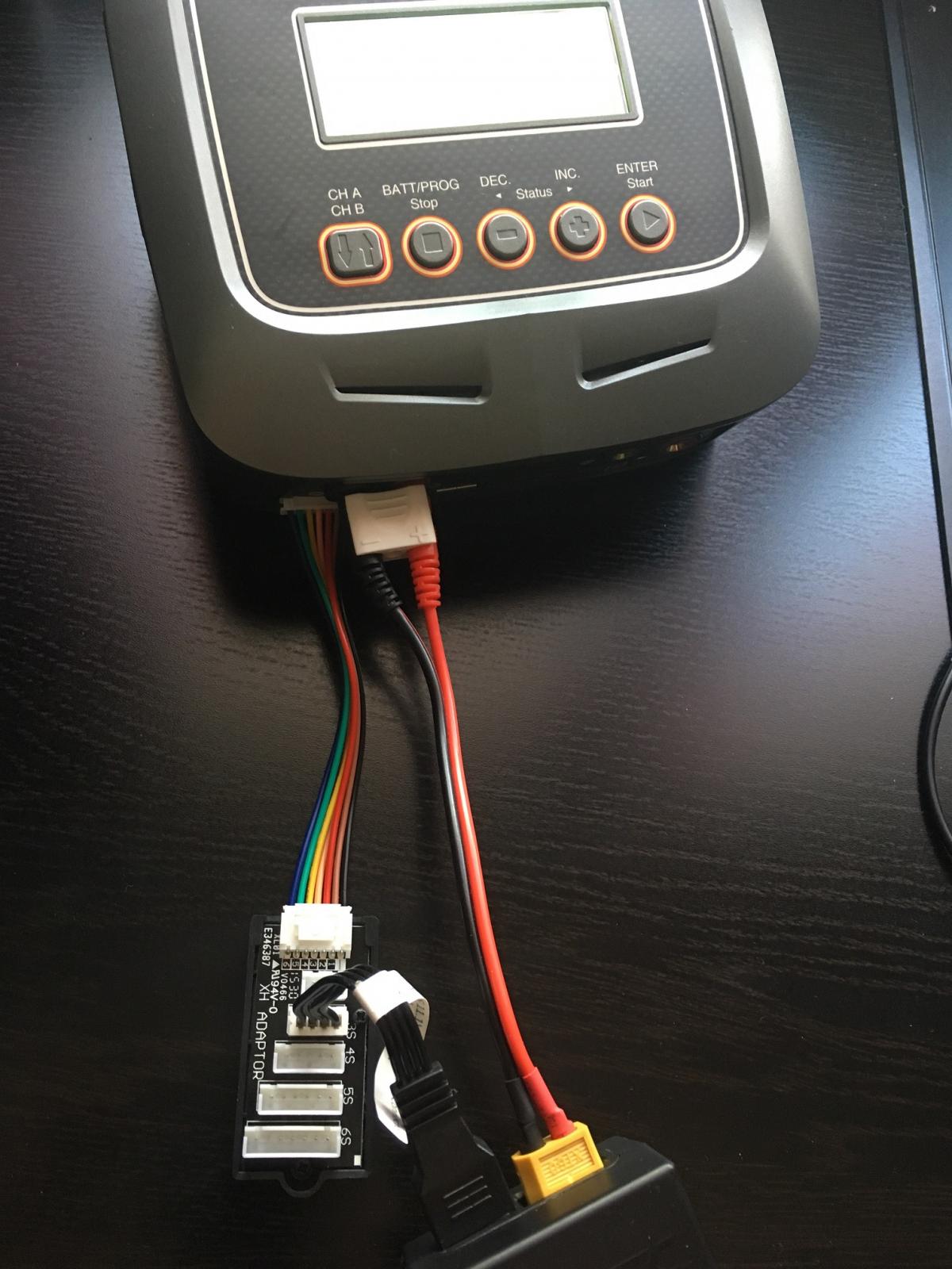

Eric51200 3 162 Posté(e) 5 juin 2017 J'ai évoqué le problème avec la prise d'équilibrage... D'après une de tes photos, les éléments sont tous à 0V mais pas la main tension qui est à 4.38 V ; ce qui est assez bizarre. Il faut donc mesurer la tension directement sur la batterie avec un voltmètre (attention au court-circuit). Cette mesure te donnera la tension totale de ta batterie qui sera à comparer aux 4.38 V affichés. Pourrais-tu poster une photo qui montre comment est faite ton installation pour charger ? Je suis d'accord pour la conclusion mitch59 et j'ai bien insisté sur ce point ; l'opération doit se faire sous surveillance. Partager ce message Lien à poster Partager sur d’autres sites

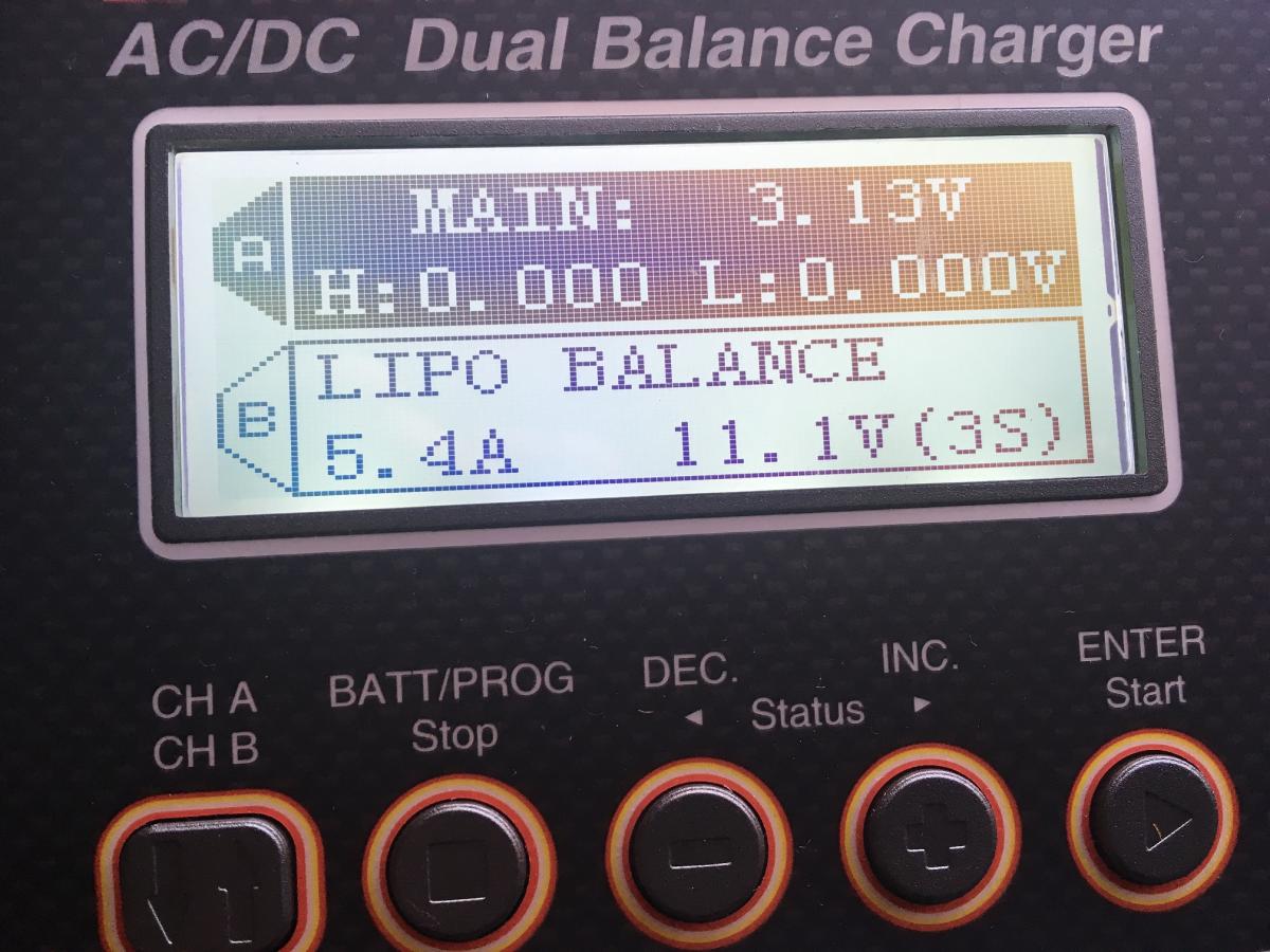

sebdeniro 4 Posté(e) 5 juin 2017 Messieurs, Je vous post deux photos dont une du montage qui fonctionne parfaitement pour ma deuxième batterie sans soucie avec le mème montage et même réglage. et une autre photo en tension. Merci encore a vous . Partager ce message Lien à poster Partager sur d’autres sites
Eric51200 3 162 Posté(e) 5 juin 2017 Si une des batteries peut être rechargée, c'est que ta batterie est défectueuse ou bien qu'il y a un problème interne à la batterie avec la câblage de la prise d'équilibrage mais comme elle n'est pas démontable... Peux-tu mesurer la tension de ta batterie avec un voltmètre ? Partager ce message Lien à poster Partager sur d’autres sites
sebdeniro 4 Posté(e) 5 juin 2017 Si une des batteries peut être rechargée, c'est que ta batterie est défectueuse ou bien qu'il y a un problème interne à la batterie avec la câblage de la prise d'équilibrage mais comme elle n'est pas démontable... Peux-tu mesurer la tension de ta batterie avec un voltmètre ? Je viens de mesurer 3.1V . Partager ce message Lien à poster Partager sur d’autres sites
sebdeniro 4 Posté(e) 5 juin 2017 Ce que je ne comprends pas ,je laisse brancher le montage et le voltage augment et est a 3.41 alors que sur la photo il est a 3.13 . Partager ce message Lien à poster Partager sur d’autres sites

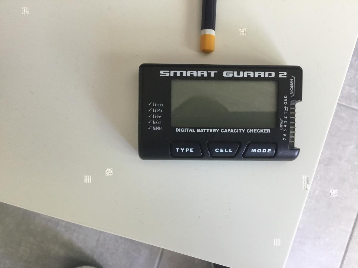

mitch69 133 Posté(e) 5 juin 2017 Teste la continuité de ta rallonge d équilibrage si elle est démontable ,avec une lampe témoin,par exemple Si ok ,le problème est interne à ta batterie ,soit cellule hs,soit branchement interne des cell défectueux Je conseil fortement à tout les utilisateurs de lipo d investire dans ce genre d objet qui permet de vérifier le voltage total,par cell,difference,et qui permet d equilibrè très lentement en cas de problème Je vérifie toute mes batterie avant et après utilisation et si problème d équilibrage je la laisse s équilibrée avec avant la charge Ca permet de voir tes batterie vieillir (déséquilibre en fin de runs)et d eviter de foutre le feu à la baraque pour un batterie qui devrais être au rebu depuis longtemps 1 sebdeniro a réagi à ceci Partager ce message Lien à poster Partager sur d’autres sites
Eric51200 3 162 Posté(e) 5 juin 2017 Ce que je ne comprends pas ,je laisse brancher le montage et le voltage augment et est a 3.41 alors que sur la photo il est a 3.13 . 3.13 V mesurés directement sur la batterie, c'est qu'elle est défectueuse. C'est soit un problème de câblage interne, soit un problème de cellules. Il serait intéressant d'avoir accès à un testeur de lipo pour lever le doute mais une des batteries se comporte normalement sur ton chargeur, celui-ci n'est pas en cause. Partager ce message Lien à poster Partager sur d’autres sites
