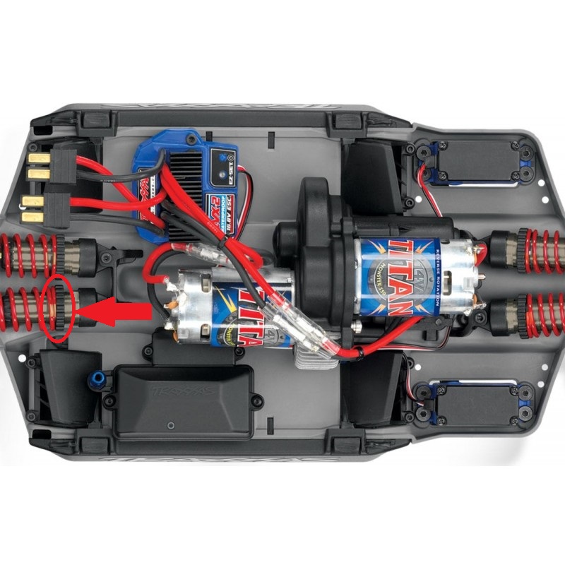

Oui mais faut pas oublier que chez Traxxas, du moins sur le Summit, enfin sur le mien c'est sur, et sur le E-Revo aussi je pense,
sortie de boite les molettes étaient dévisser a fond, car, je suppose,  la voiture étant livrer avec les amortisseur compresser a fond, bloquer avec des collier, pour tenir dans la boite,
ils limites la pression, et ça ma donne comme résultat une voiture qui s'écrase, avec le cul qui tape a chaque accélération :D,
sur la version précédente, et peut être les récentes, la boite était plus grande et les amortisseur non compresser, donc la le réglage était peut être diffèrent et bon....
D'où ma remarque sur le réglage de la prétension.... :)

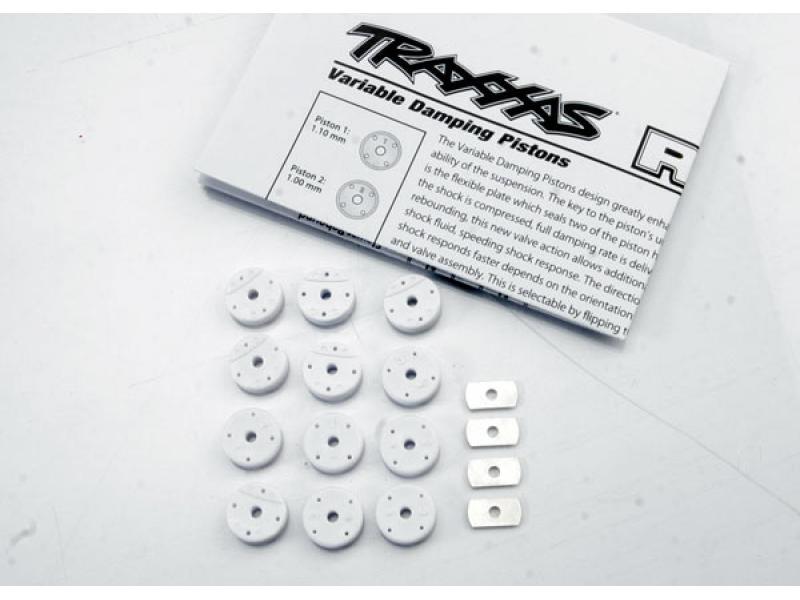

Les pistons sont disponible avec diffèrent diamètre de troue,
il y a même des pistons qui offre un comportement diffèrent, au chois a la compression ou a la détente, c'est une lame métallique qui ouvre ou ferme 2 des 4 trou du piston,
en fonction du sens du piston ça donnera, par exemple, 2 trou a la compression et 4 trou a la détente, la voiture remontera plus vite qu'a enfoncement....
Et, bien sur, différente viscosités d'huile pour remplir les amortisseurs.... :)
