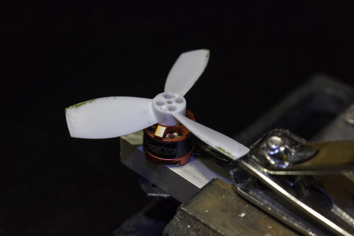

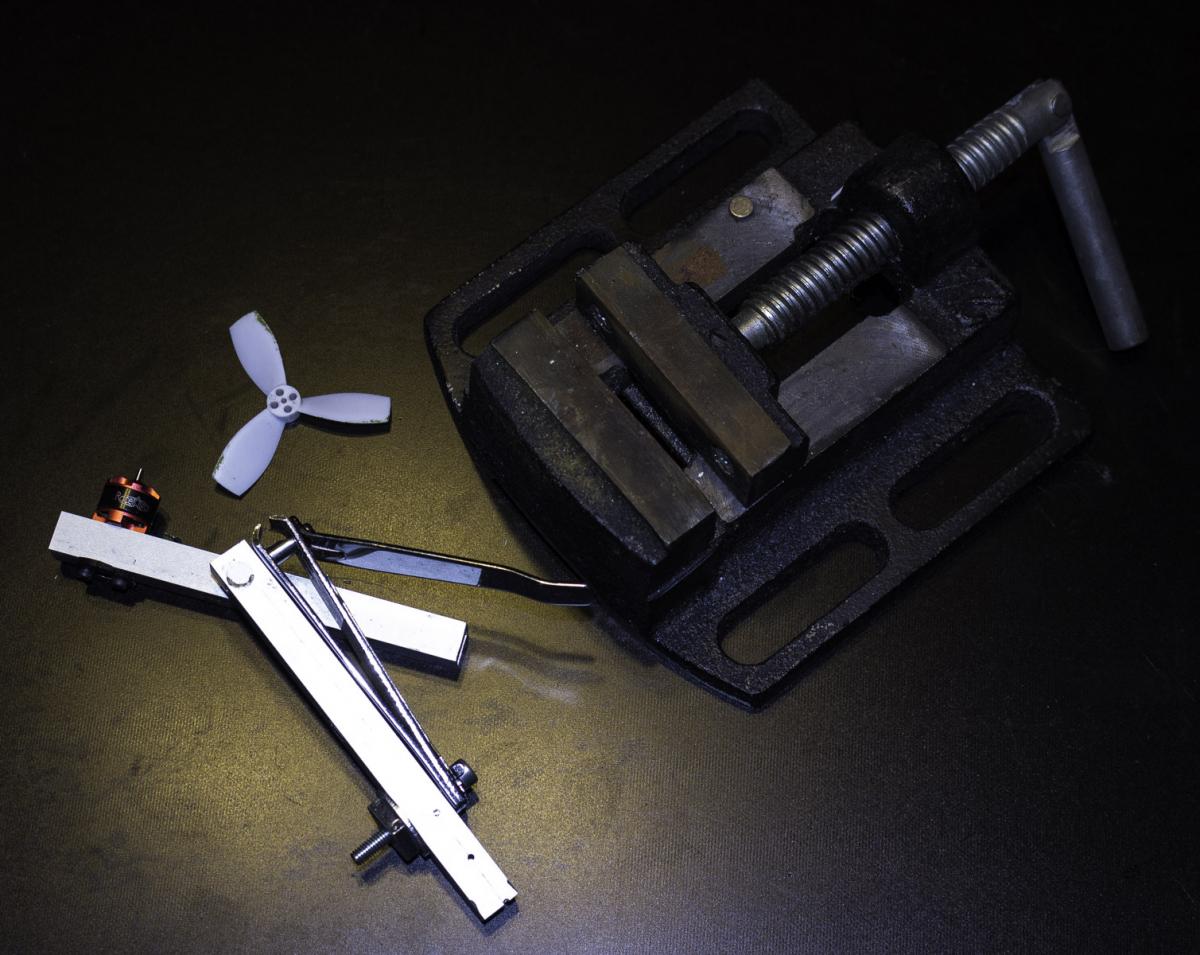

Souhaitant faire quelque chose de très précis,j'ai utilisé deux morceaux de  profilé alu 10 x 10.
Sur le premier est fixé un moteur 1104.
Sur le second le coupe-ongle ( c'est démontable,chérie,ne t'inquiète pas  :D )

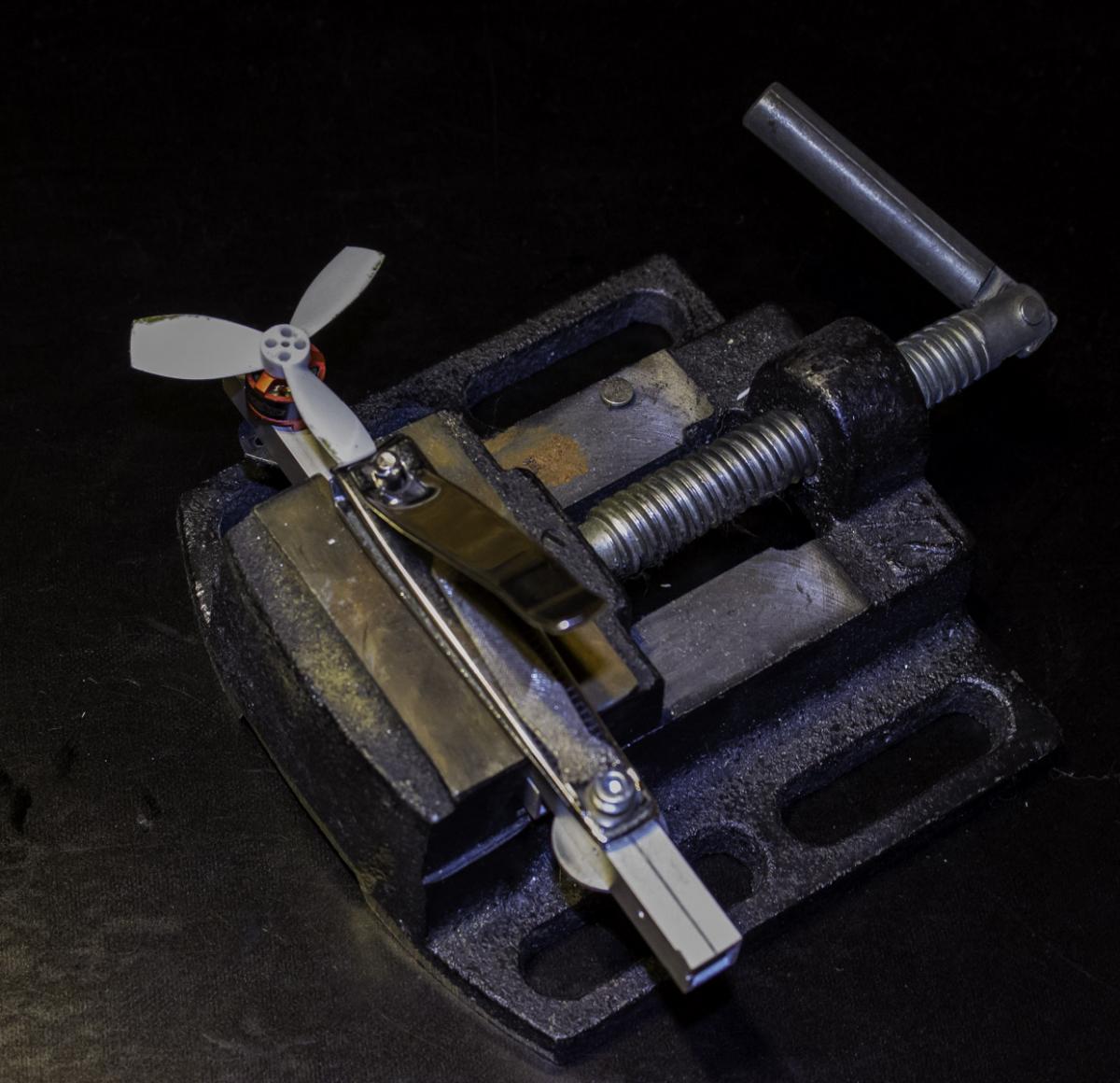

 L'étau servira a bloquer les 2 profiles posés l'un sur l'autre,après avoir déterminé la longueur de coupe.
 Le petit truc en plus : l'hélice est parfaitement dans l'axe du coupe-ongle,ce qui permat d'obtenir une coupe nette,sans bavure et ...arrondie.

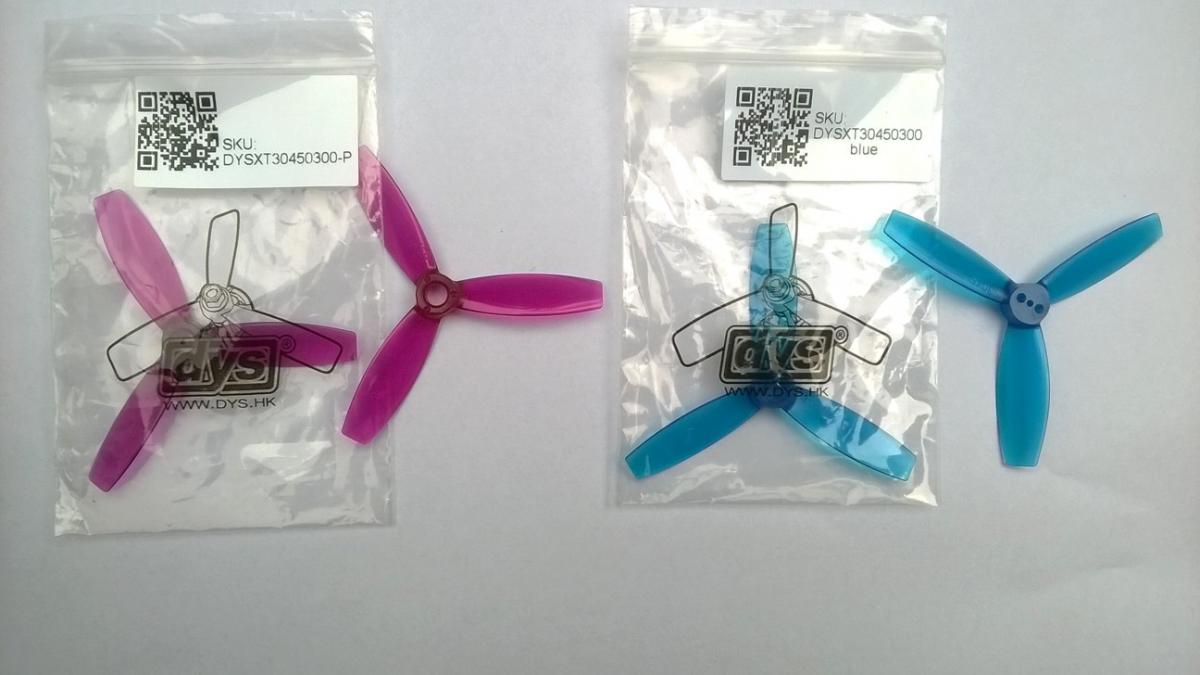

 Le paquet est arrivé ce matin ( ah, le 14 juillet )
 Il existe de nouvelles hélices DYS 3045 en 2 versions,pour moteurs 11XX avec axe 1.5 mm et 2 trous M2,et les classiques pour moteurs axe 5 mm.

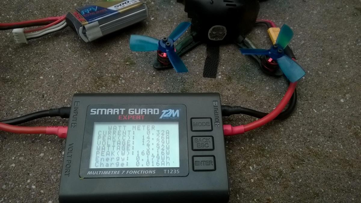

 J'ai retaillé au coupe ongle en 2245,la pécision de coupe est au rendez vous puisque qu'il n'y a aucune vibration donc pas de jello  :)****
 Très sympa en vol,ça ressemble un peu aux excéllentes Gemfan 2035 4 pales,mais avec plus de patate,et quasi pas de bruit.
 Les bonnes surprises avec de nouveaux pid :
 - plus pêche que les blades d'origines
 - consommation en baisse,donc certainement temps de vol allongé,j'attends la fin des orages  :(
