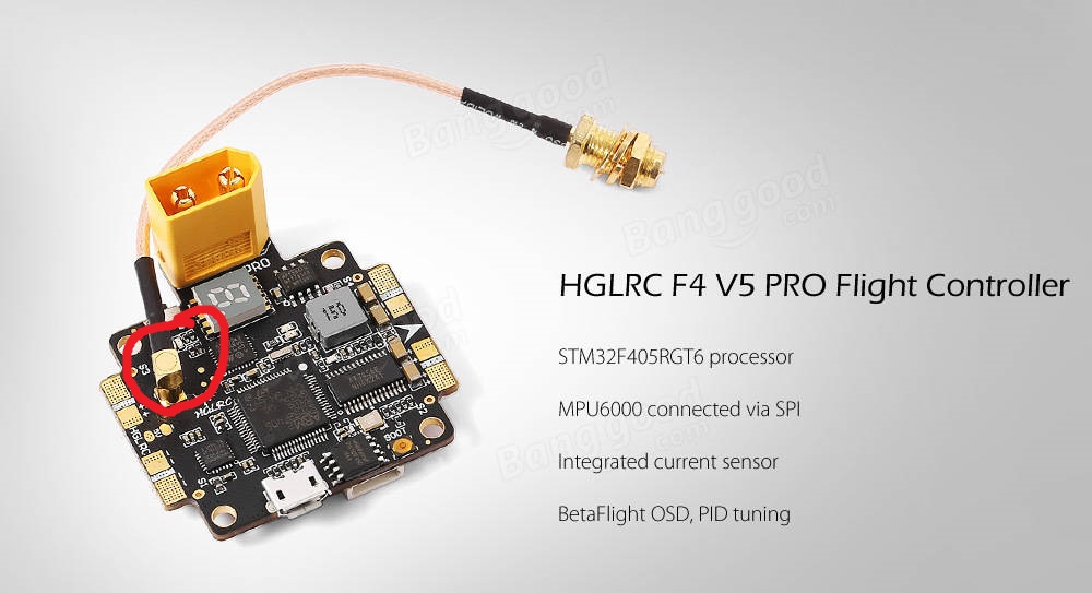

Reçu ce matin la carte de vol (F4 v5 pro), je commence tout content à tout souder et au moment de vouloir binder le récepteur j'ai une petite alarme dans la tête qui me rappel qu'il faut brancher l'antenne vtx pour éviter de tout cramer. Je sors l'antenne, je tente de visser et boum....
Je vous le donne en mille : 2 connecteurs mâles....

Effectivement, autant pour moi c'est bien du rp-sma qu'il me faudrait sir l'antenne .
En tout cas je suis bien coincé ????????????
Modifié par pog2408
Oula j'ai du mal moi ce soir...
C'est un rp sma femelle que j'ai, il me faut donc une antenne rp sma mâle
Modifié par pog2408
Sinon tu achète un adaptateur ... SMA vers RP-SMA (ou l'inverse j'ai pas bien compris dans quel sens tu t'es trompé). Tu peux peut être en trouver dans pas mal d'endroits !
Modifié par Gug
Oui c'est moins cher que de racheter une antenne et surtout c'est peut-être plus rapide puisque tu peux en trouver dans des magasins d'informatique/électroménager du style FNAC, DARTY ou Boulanger qui sont présent dans toutes les villes :)

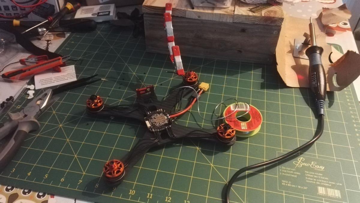

En attendant de trouver un adaptateur, voici quelques images du montage :
Le poste de travail :
(notez la jolie 3ème main)

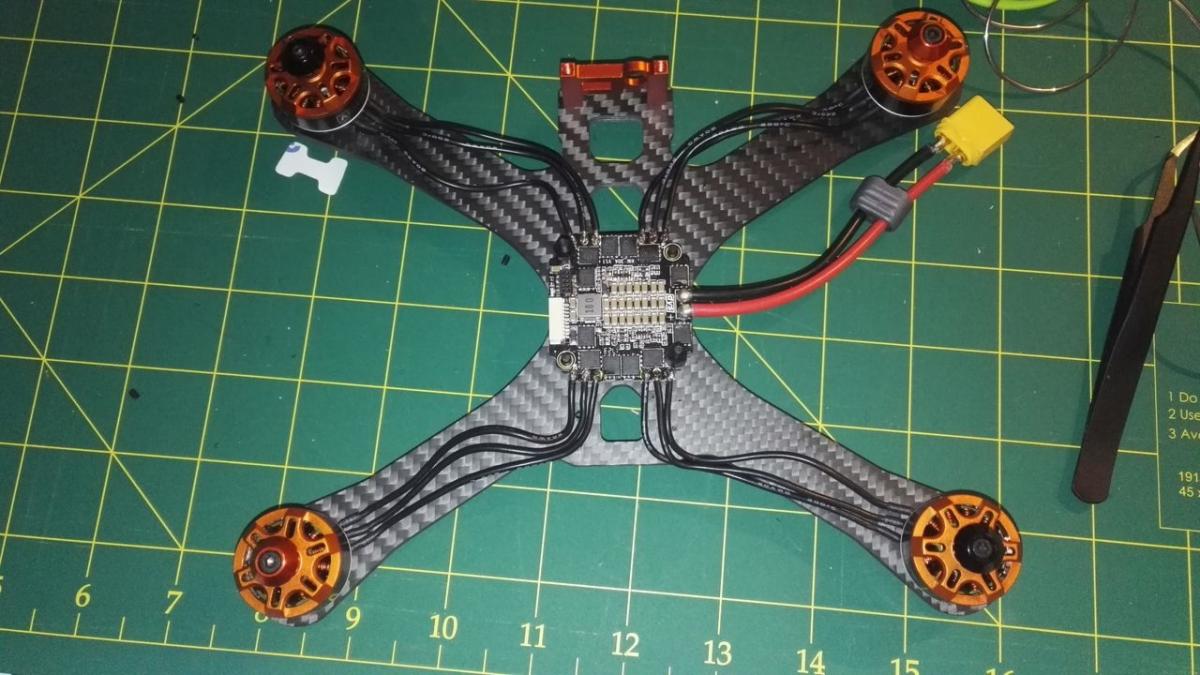

Soudure sur l'ESC
Mais un résultat pas super...
Y a encore du boulot pour faire de belles soudure  :ssv:
Ca avance, ça avance! :). Je confirme , c'est dur d'avoir de la patience avec tout ce joli matériel... mais c'est ça qu'est bon. C'est une impression ou les câbles soudés me paraissent un poil long?
Je pense que le connecteur qui touche c'est pas tip top, pour les vibrations, et vu que ce connecteur chauffe , je pense qu'il vaut mieux qu'il soit "aéré"
Je rêvais de le faire décoller hier soir  :(
Je confirme qu'ils sont un poil long, mais ça passe au remontage. J'ai choisi l'option un peu trop long histoire de pas faire une bêtise.
Une fois que je serais sur de tout, je ferai une petite mise à longueur.
Par contre le câble qui relie l'ESC au la FC est un à la bonne longueur, mais je serai obligé de désouder si je dois intervenir sur l'ESC
Le problème c'est que j'ai pas le choix... Vu la hauteur limité entre les 2 plates il se glisse dans l'ouverture de la plate supérieure...
Si je voulais l'aéré il faudrait que je passe sur des ESC sur les bras...
Ça serait pas de gaieté de cœur que je ferai ça, mais ça serait pour gagner quelques dixième histoire d'éviter le contact entre la top plate et le connecteur d'antenne
Ah mais c'est la plaque du haut j'avais oublié. Pourquoi pas alors. J’espère que ça va pas trop fragiliser. Attention aux "échardes" si tu le fais.
Je pense pas que ça gène tout que ça. Au pire tu mets un peu de scotch d'électricien pour éviter le contact.
Par contre ton câble d'alim il est grand :)
Pour le cameleon, j aurais priviligié des esc sur les bras. Il est tellement étroit que c'est dur de tout rentrer. (Xav, ne rajoute rien sur cette dernière phrase :) )
Modifié par legnolpi
Il est recoupé et il sera fixer comme ça :
http://www.faq-drone.com/topic/18436-avis-câblage-futur-chameleon/#entry244774
J'ai pas mal hésité à mettre les ESC sur les bras, mais pour ''simplifier'' mon 1er quad j'ai préféré le 4 en 1.
Et au besoin j'ai juste besoin de raccourcir les fils moteurs
Modifié par pog2408
