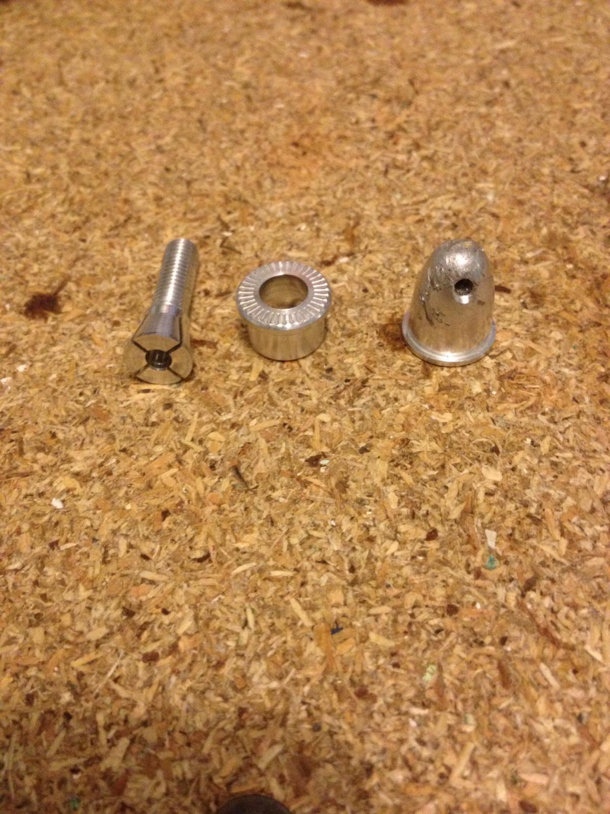

J'ai ce sytème pour les hélices je voulais savoir si il fallait les serrés à la main ou avec une clé ? Et comment il s'appelle ? Merci
Modifié par albator1967
Faut les serré avec un petit tournevis, c'est a sa que sers le trou dans le cône.

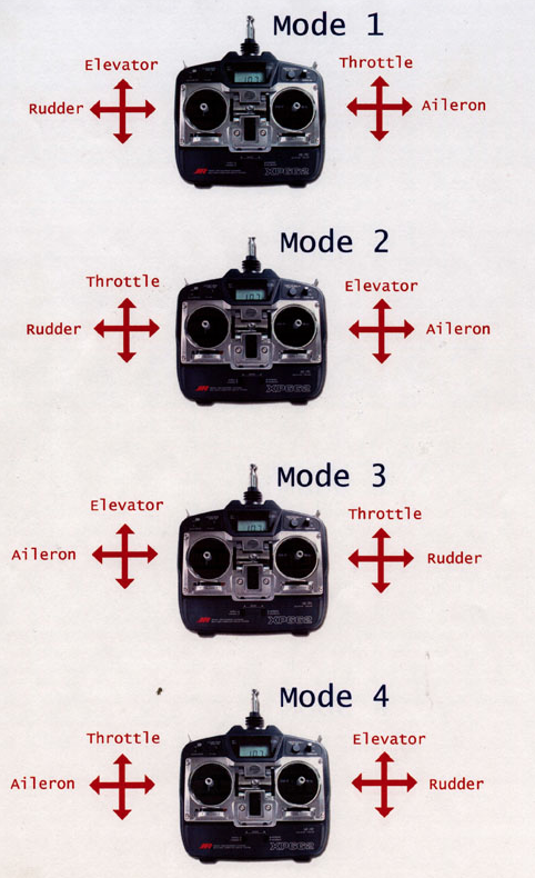

Bon après quelques essais pas trop concluent on va dire y a quelque chose que je ne m'explique pas je suis en mode 2 gaz à gauche
Donc pour le levier de gauche
Si Je pousse j'augmente les gazs
Si je tire vers moi je réduit les gazs
de droite à gauche comment il doit faire une rotation ?
Pour le levier de droite
Je pousse en avant il avance
Je tire vers moi il recule
De droite à gauche il fait des écarts
Êtes vous d'accord avec moi resonnement ?
Merci à tous
Bonjour
Oui c'est bon, pour le manche de gauche de droite à gauche le multi pivote sur lui même.
Amicalement
Pierre
Pour le manche de droite il se déplace à la perpendiculaire par rapport à son sens de marche. Attention quand il revient vers toi les commandes sont inversées.
Pierre
Salut,
Elevator (profondeur) => quand on pousse le modèle avance
Aileron => si on pousse à droite le modèle part à droite
Rudder (dérive) => si on pousse à droite le modèle pivote à droite
Throttle (moteur) => quand on pousse on augmente les gaz

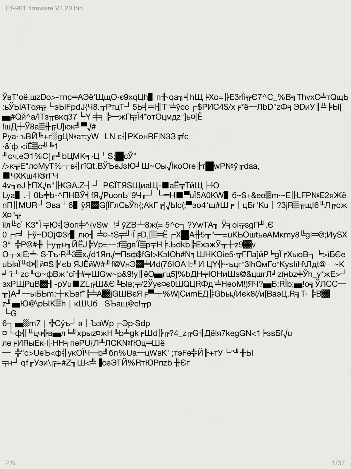

Je viens d'aller faire un tour sur le site feiyu-Tech du contrôleur de vol je peux télécharger le upgrade mais c'est un dossier compresser (RAR) avec quel logiciel je peux le lire ?
