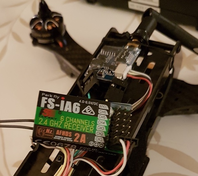

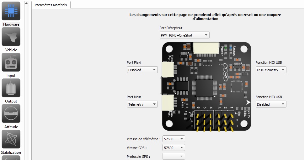

Fabduf76 0 Posté(e) 25 septembre 2017 Bonjour à tous, J'ai fait l'acquisition d'un drone sans récepteur ni télécommande. C'est un drone de la marque FEILUN chaser FPV 250. J'ai donc acheté pour pouvoir l'utiliser un récepteur FS-IA6 avec une radio d'entrée de gamme de type flysky. Vous trouverez en pièce jointe une photo du raccordement du récepteur (je me suis peut-être trompé). Après avoir binder le récepteur avec la radio, j'ai voulu configurer la carte CC3D sous librepilot. Les premières étapes se sont bien passées: reconnaissance de la carte, mise à jour, étalonnage des moteurs jusqu'à la reconnaissance de la radio. L'application ne détecte pas les mouvements des joysticks. La carte est paramétrée en PPM 8PIn+oneshot (voir pièce jointe). Je rappelle simplement que je suis novice dans le paramétrage des drones. J'ai vraiment l'impression que la radio ne communique pas avec le drone. Merci de m'aider car je tourne en rond......... N'hésitez pas à me demander plus d'infos. Partager ce message Lien à poster Partager sur d’autres sites

quadcopterman 146 Posté(e) 28 novembre 2017 Salut, Tu es sur que ton récepteur est réglé en PPM ? Tu as connecté les fils aux bons endroits (sur le RX et sur la CC3D) ? La radiocommande est bien bindée et connectée au récepteur ? J'ai eu plusieurs CC3D et j'ai jamais eu de problèmes radio. Partager ce message Lien à poster Partager sur d’autres sites
