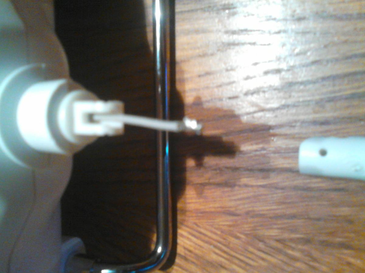

hamish 0 Posté(e) 30 septembre 2017 bonjour j ai un Phantom 3 se et la je viens de m apercevoir que le fil a l interieur de mon antenne et coupé j aimerais savoir si ca va avoir une incidence sur mon gps je narrive pas a faire le rth sa me dit que j ai pas asser de gps est ce que ca peutvenir de ca j aimerais le changer si quelqu un connaît un sites j ai pas trouvé la radio du se resemble a celle du standard mais comme je pense quela porté n est pas la meme je ne sais pas si c est la meme si un ou une a eu ce probleme merci d avance Partager ce message Lien à poster Partager sur d’autres sites

Eric51200 3 162 Posté(e) 1 octobre 2017 Est-il possible de poster une photo pour nous montrer le problème ? Partager ce message Lien à poster Partager sur d’autres sites
hamish 0 Posté(e) 1 octobre 2017 bonjour merci de m aider le souci je n arrive pas a trouver ce fil ou l antenne d origine sur le net a droite je pense que c est le bon mais je trouve rien Partager ce message Lien à poster Partager sur d’autres sites

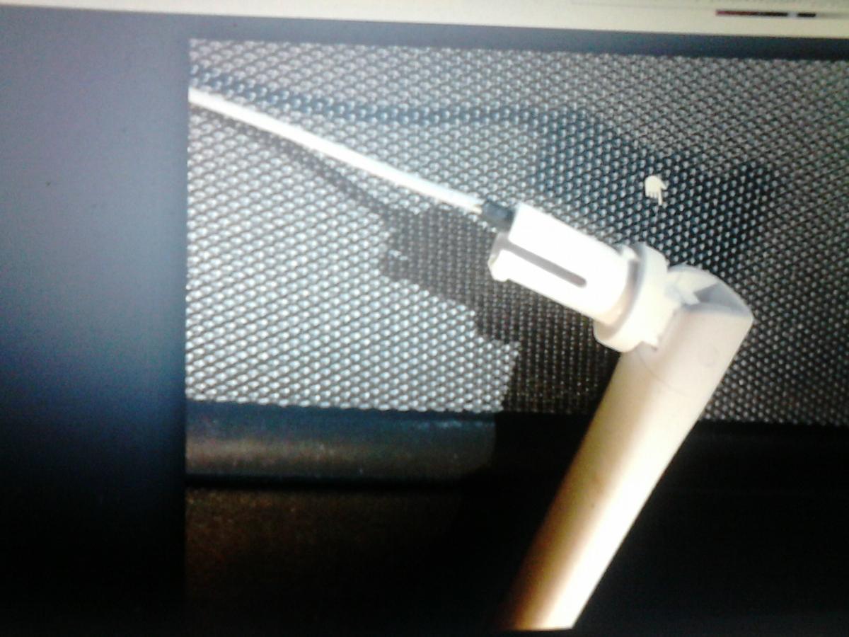

Phil 243 Posté(e) 1 octobre 2017 (modifié) Il n'y a aucun lien entre l'antenne de la radiocommande et le fonctionnement du rth. Si tu as un problème de réception des satellites en extérieur par temps dégagé, alors le gps fonctionne mal, donc c'est retour sav comme je disais précédemment. Concernant l'antenne de la radio, il s'agit d'un simple fil électrique comme on en trouve partout, peu importe le diamètre. Il faut juste respecter la longueur d'origine pour avoir le maximum de portée. Mais comment as-tu fait pour arracher l'antenne??? Modifié 1 octobre 2017 par Phil Partager ce message Lien à poster Partager sur d’autres sites

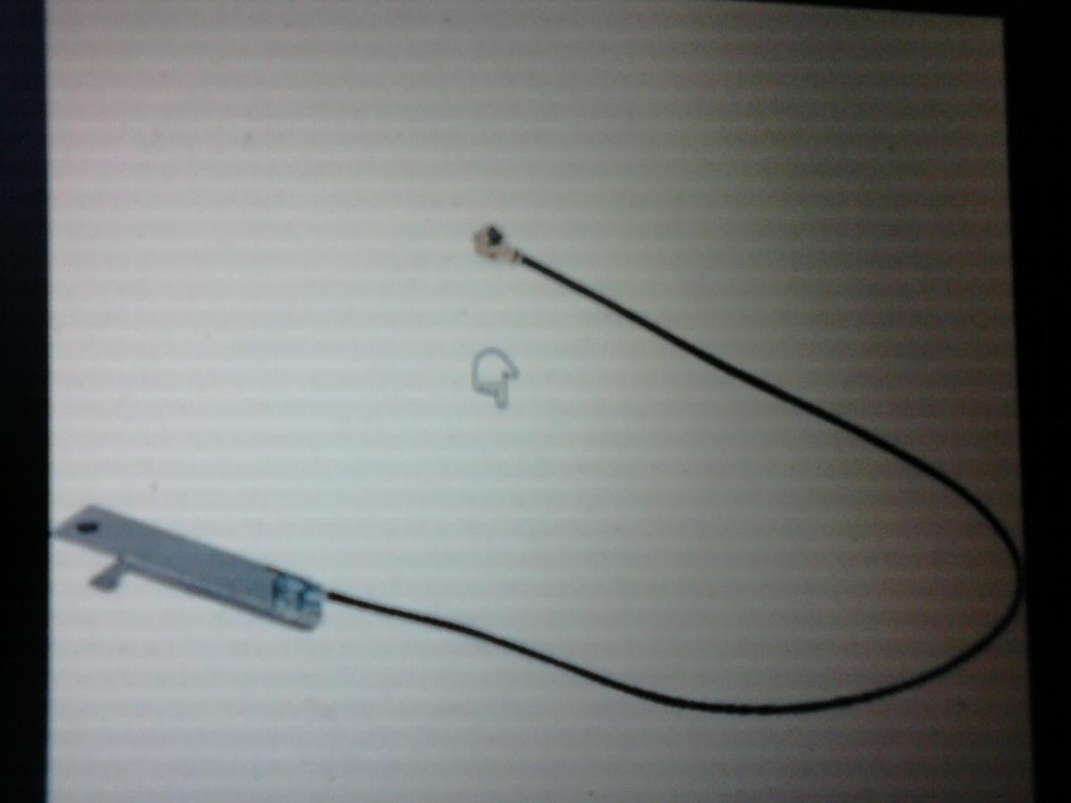

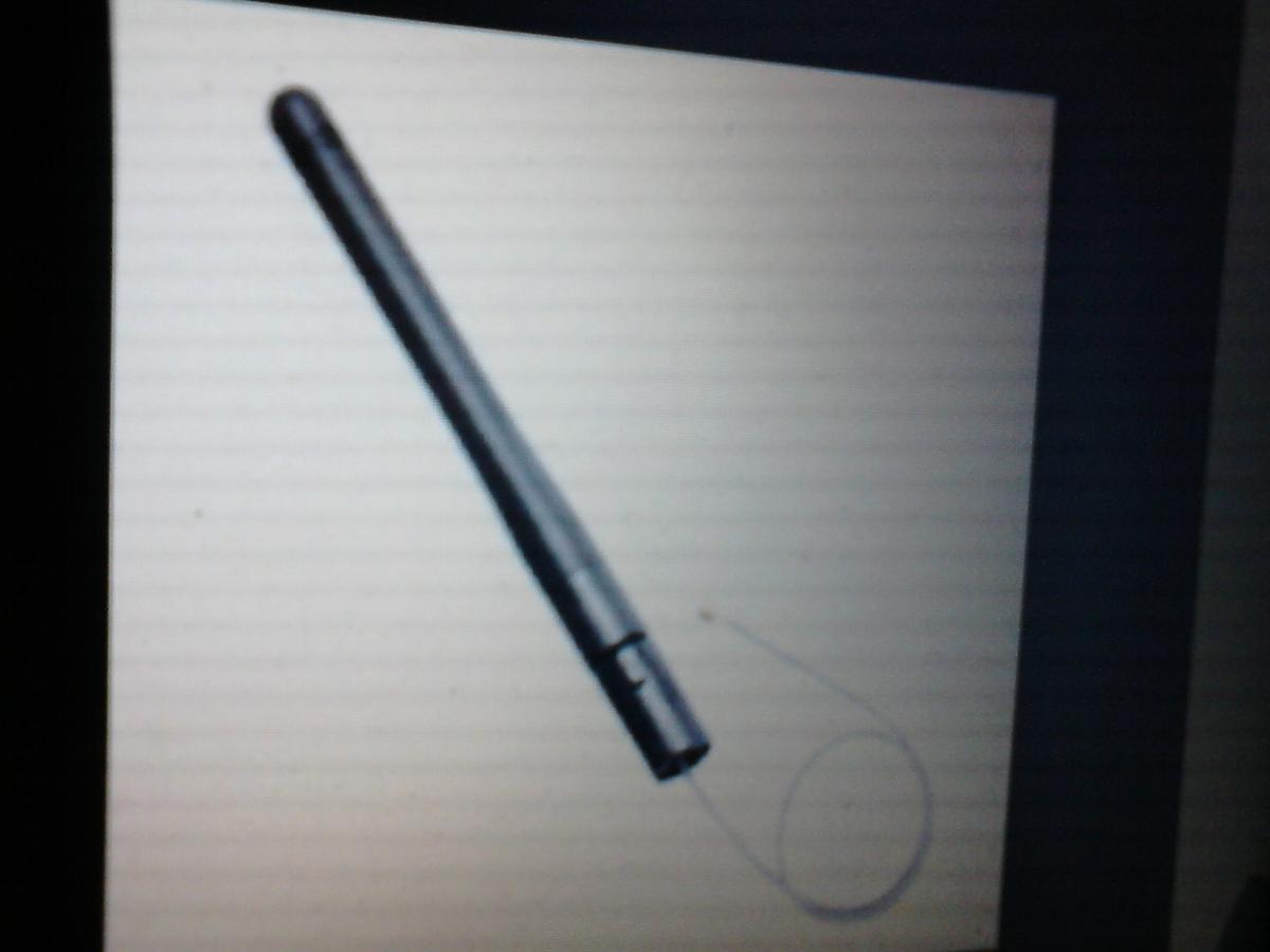

hamish 0 Posté(e) 1 octobre 2017 franchement j en sais rien j ai je m en suis apercu parce que l antenne et tomber j ai du accrocher l antenne mais je voudrais la changer et j arrive pas a trouver ce modele avec le fil sur internet c est normal ? j ai chercher depuis j ai trouver ca est ca va Partager ce message Lien à poster Partager sur d’autres sites
Phil 243 Posté(e) 1 octobre 2017 As tu contacté le sav DJI pour demander s'ils peuvent t'en envoyer une? Sinon le modèle de la photo fonctionnera sous réserve que ce soit une antenne prévue pour 2,4Ghz. Partager ce message Lien à poster Partager sur d’autres sites
hamish 0 Posté(e) 1 octobre 2017 non j ai pas contacté dji comme je sait que leur sav et en Allemagne je pensais plutôt appeler studio sportcomme il ont un sav dji oui l antenne c est unefutaba 2,4ghz Partager ce message Lien à poster Partager sur d’autres sites

Phil 243 Posté(e) 4 octobre 2017 Dans le cas qui nous intéresse, en es-tu certain, Phil ? D'après ce que je peux voir sur la photo il s'agit d'une bête antenne unipolaire. Donc pour moi un bout de fil soigneusement recoupé à la bonne longueur pour 2,4 Ghz devrait faire l'affaire. Qu'est ce qui te fait douter? Partager ce message Lien à poster Partager sur d’autres sites
hamish 0 Posté(e) 4 octobre 2017 bonsoir me revoilà j ai eu un problemê internet j ai ouvert la rc le fil se termine par une prise je sais plus le nom mhi qu el chose comme ca et dans l antenne un tube creux le fil et souder a l interieur j ai rajouter un bout que j ai souder dans le tube sa marche bien j ai la wifi mais j ai des coupure de wifi avec ma tablette Partager ce message Lien à poster Partager sur d’autres sites
