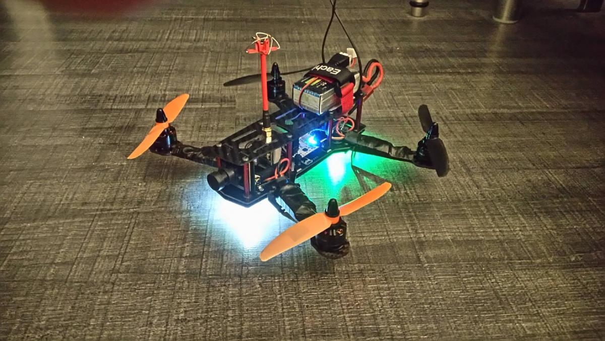

Supoziitoire 1 Posté(e) 5 octobre 2017 (modifié) Bonjour , je possède un zmr 250 qui a 2ans , j'ai arrêté un moment et là je reprend Je cherche à changer ma cc3d par un nouvelle fc on m'a conseiller une yupif4 , mais j'ai vu un peut en cherchant que les f7 commence à sortir Donc j'ai chercher et j'ai trouver la omnibus f7 qui a l'air pas mal Si je change je préfère avoir les dernier truc sortie ... Bref j'aimerai avoir des avis Config: Zmr 250 v2 3s Moteur 1806 2300kv ESC emax simonk 12A CC3D Émetteur et200 Après le changement de fc je m'attaque au vols accro à fond et après je passe sur du 4s Donc ESC/moteur/batterie/et nouvelle caméra fpv Modifié 5 octobre 2017 par Supoziitoire Partager ce message Lien à poster Partager sur d’autres sites
