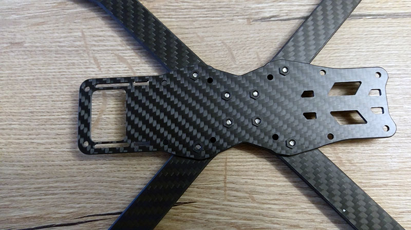

lamajf 274 Posté(e) 8 novembre 2017 (modifié) Ca y est le rx crossfire est de retour dans les boutiques en ligne Comme je n'ai toujours pas commencé le montage de l'électronique, j'ai passé commande auprès d'un partenaire pour espérer le recevoir avec le reste du matériel. Sinon j'ai juste monté la base de la frame pour l'instant pour comparer la taille à mes autres machines. Résultat : il est nettement plus gros que le dquad obsession qui est un 210. En fait il a exactement la même taille que le vendetta qui est un 240. C'est donc parfait pour la vidéo HD. Modifié 8 novembre 2017 par lamajf Partager ce message Lien à poster Partager sur d’autres sites
naviluminor 393 Posté(e) 8 novembre 2017 Et la les photos docteur ? G.Montagné 1 golem13 a réagi à ceci Partager ce message Lien à poster Partager sur d’autres sites
