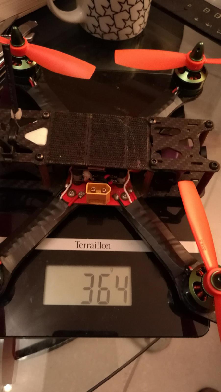

Attention au connecteur XT60 soudé en direct à cet emplacement. Le mien à fini par s'arracher à l'éjection d'une lipo et a légèrement abimé la pdb. J'en ai ressouder un avec 4-5 cm de cable pour pas que ça recommence.
