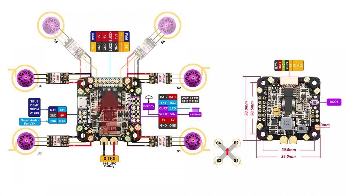

axel5453 7 Posté(e) 25 décembre 2017 Salut / bonjour / bonsoir ! j'ai acheté une carte f4 pro v2 dys, et lorsque j'ai voulu la flasher, je la met en mode boot, et quand je la branche au pc, le pc fais tu du car il detecte quelque chose, mais la carte n'apparait pas dans les ports com, port com 4 pour moi. Du coups en mode bootloader ou DFU le port com n'apparait plus et je ne peux donc pas la flasher merci d'avance de votre aide Partager ce message Lien à poster Partager sur d’autres sites

axel5453 7 Posté(e) 25 décembre 2017 sur ma DYS f4 pro v2 j'ai un petit bouton boot donc pas besoin de faire de pont ou je ne sais pas quelle autre technique Partager ce message Lien à poster Partager sur d’autres sites
