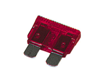

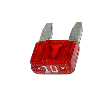

Stark 55 Posté(e) 21 janvier 2015 Le chargeur d'origine n'a même pas quitter sa boite...Je ne sais même pas si il fonctionne arrête il est vachement bien et super utile. Tu le met dans ta voiture, sa te fera un fusible en plus car c' est les mêmes que ceux de voiture Partager ce message Lien à poster Partager sur d’autres sites

blitz 2 248 Posté(e) 21 janvier 2015 arrête il est vachement bien et super utile. Tu le met dans ta voiture, sa te fera un fusible en plus car c' est les mêmes que ceux de voiture Sur ma voiture c'est pas les mêmes... Partager ce message Lien à poster Partager sur d’autres sites

Stark 55 Posté(e) 21 janvier 2015 (modifié) Sur ma voiture c'est pas les mêmes... le fusibles qui est sur le chargeur ? alors tu a quoi comme voiture car c' est un fusible comme çà de 10A ! Modifié 21 janvier 2015 par Stark Partager ce message Lien à poster Partager sur d’autres sites
blitz 2 248 Posté(e) 21 janvier 2015 Les mien sont plus petit Partager ce message Lien à poster Partager sur d’autres sites
